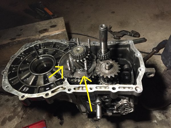

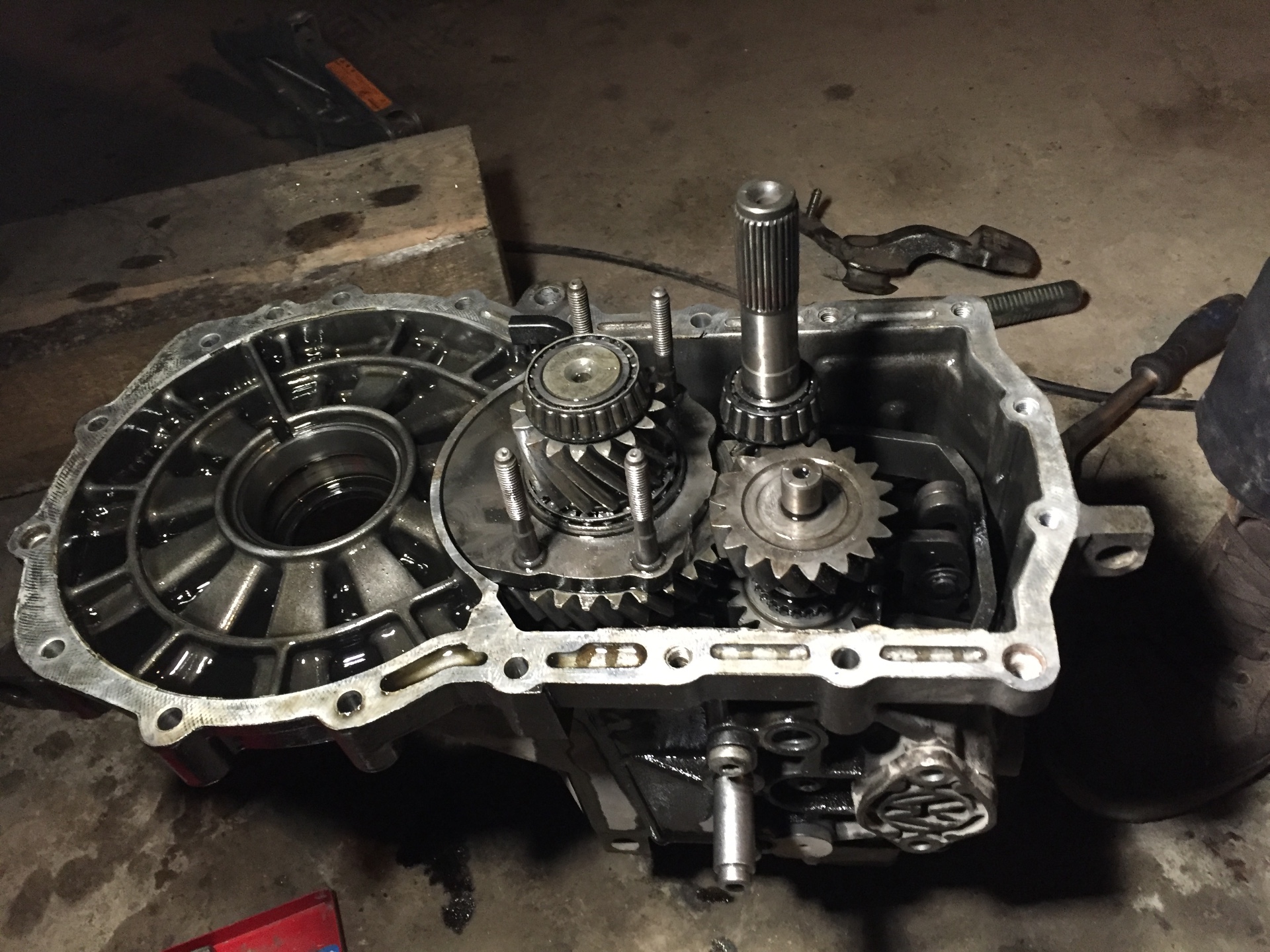

Добрый день !
у меня захрустела первая передача, при включении на малом ходу, и иногда на месте.
регулировка тросиков кулисы не помогла. на форуме по б6 пассату намекнули про синхронизатор первой передачи.
я снял коробку проверил сцепление: все норма.
располовинил кпп и встал в ступор, не могу вынуть валы, чтобы добраться до синхрона.
уверен дело в нем, тк его запчасти примагнитило на пробку слива жижи (ваги говорят там масло должно быть)
визуально вижу замученую шестерню вторичного вала, но не могу ее снять дабы добраться до синхрона.
кто поможет?

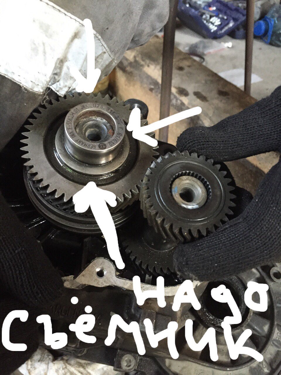

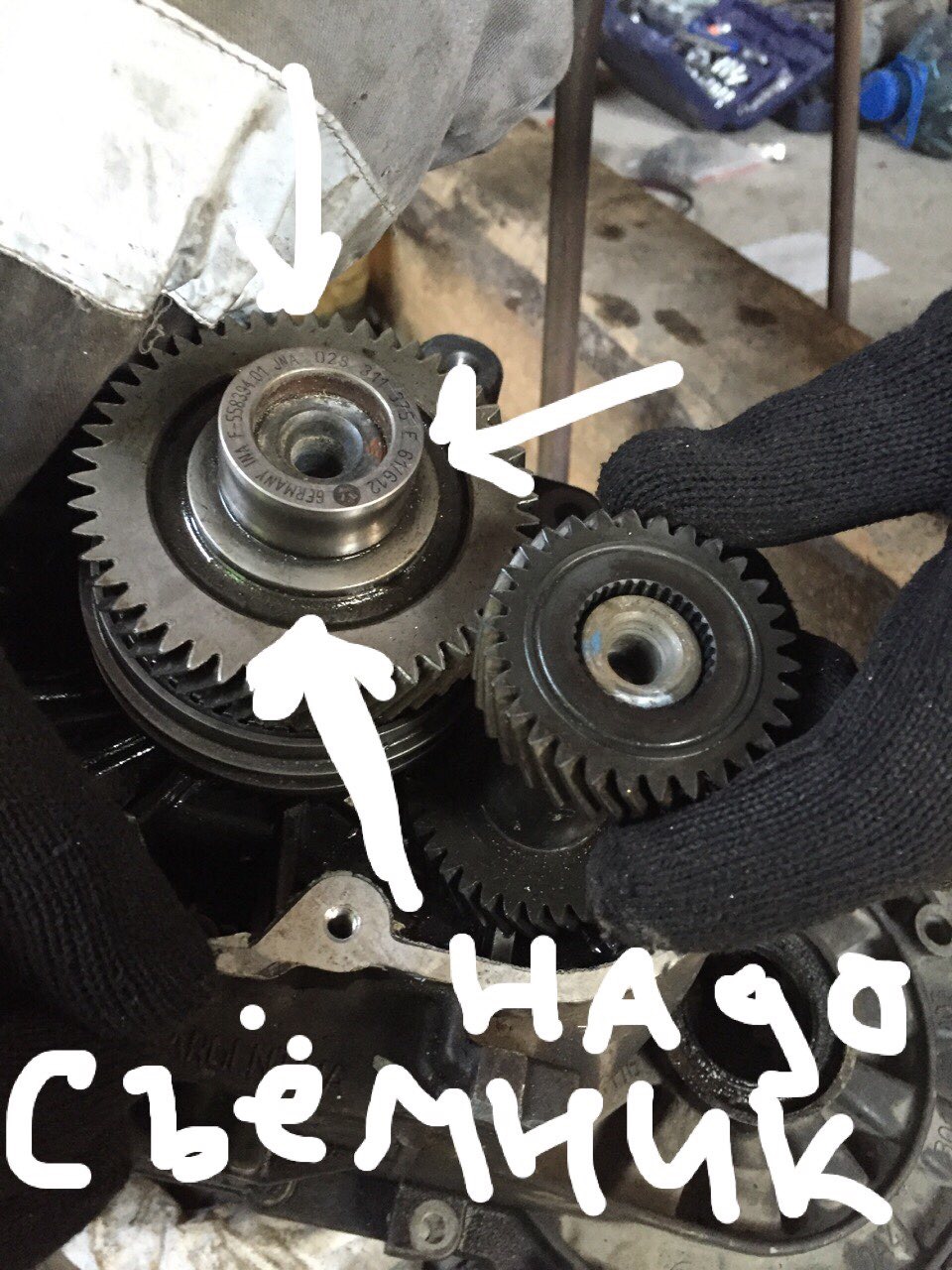

Re: Проблема с мкпп
Сообщение loginza28521 » 11 ноя 2015, 11:21
Нужен съёмник похоже. Не могу снять. У кого есть съёмник. Или где взять
Зы: заднюю крышку снял как видите. Осталось снять обойму подшипника

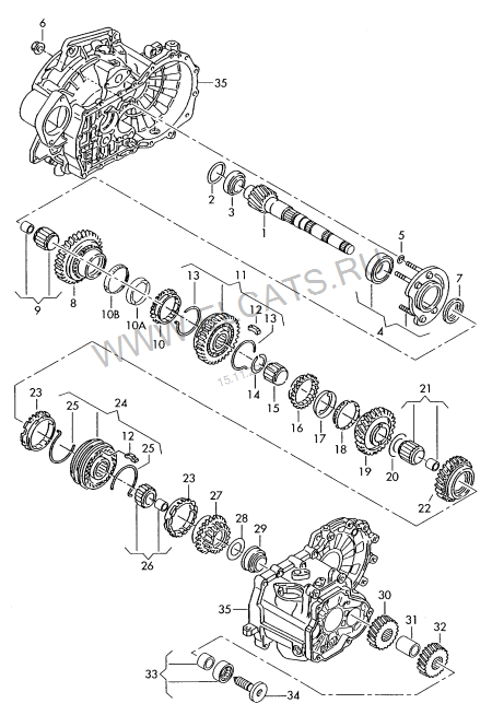

Наконец мкпп разобрана полностью(съемник я не нашел, договорился с дилерами об услуге, помогли разобрать).
итог дефектовки: съедена пластина-крепление (№4) и рассыпалась шайба(№7) , прилегающая к ней. синхронизатор 1-2 передачи жив.
Крепление и шайба упираются в ведомый вал и шестерню первой передачи.
Пока жду запчасти... Хочется обратиться ко всем у кого проблема сродни моей: Не затягивайте с ремонтом, если 1-я передача начала включаться с хрустом при первом включении на светофоре или на малом ходу. Хруст будет усиливаться со временем. Я считаю если вовремя снять кпп отделаетесь заменой шайбы, которая у меня просто рассыпалась.
№4 и №7 под замену

Сообщение новожилов » 16 ноя 2015, 08:27
loginza28521 писал(а): Если есть возможность снять эту пластину, то проблема была бы решена.
Это не "пластина" а крышка опорного подшипника 2-го вала....
А проблема не возникла бы..... если не "рвать" с места!!! Вот из-за этого и разлетелась маслоотражающая шайба под шестерней 1-й передачи.
