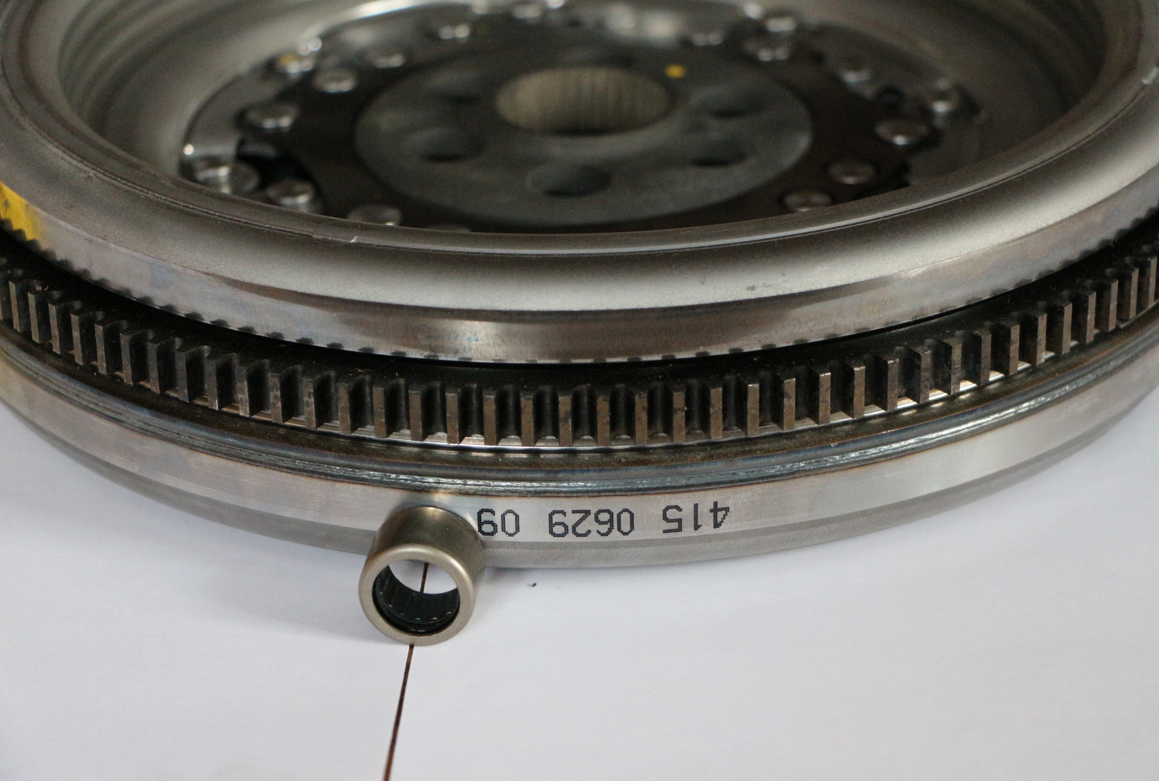

на дизель в связке с dsg6 идет люк 415062909

boss181 писал(а):на дизель в связке с dsg6 идет люк 415062909
или Sachs 2295 000 541

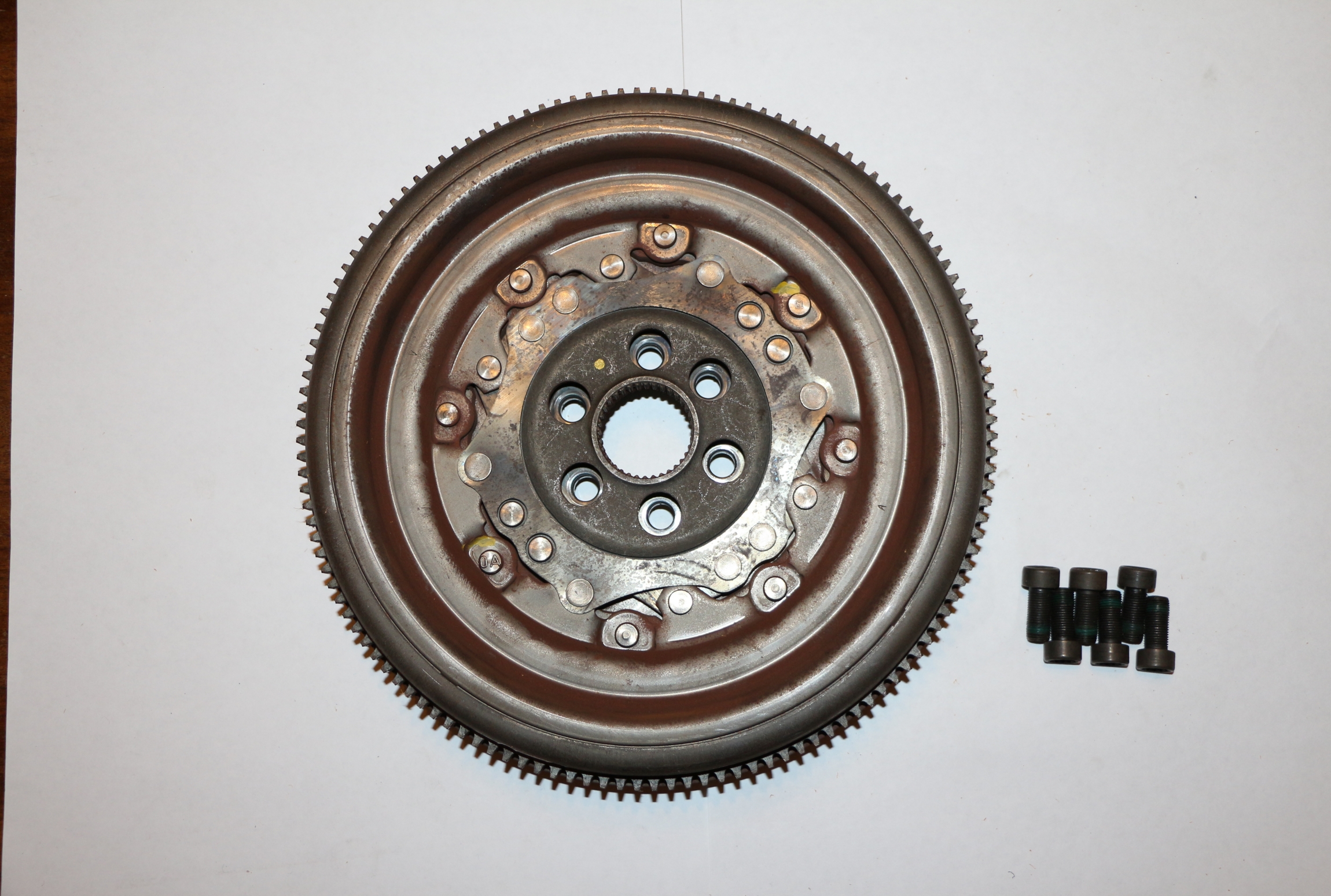

Поменял на своей машине маховик.
На сервисе в багажник положили старый мой маховик.
Что можно с ним сделать? Его можно ли восстановить и продать? Или сдать только на металл?

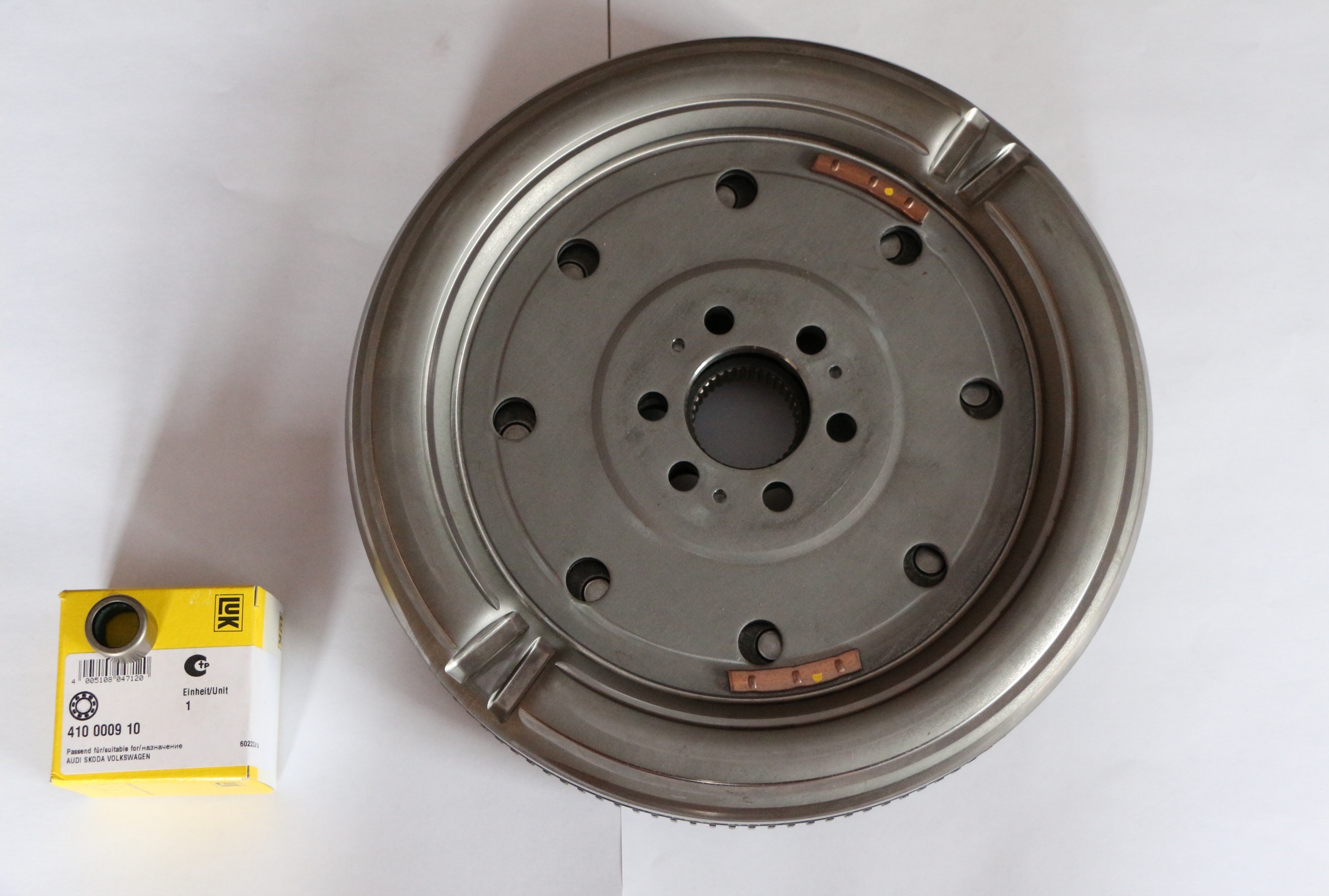

Сообщение ilyaudalow » 25 дек 2014, 16:29
Заменил это Бренчащее чудо
ilyaudalow
Сообщения: 330
Re: DSG6 - замена маховика и сцепления
Сообщение ilyaudalow » 25 дек 2014, 16:45
На Не Бренчащее.
Итого: Маховик 21030 р. , Подшипник 252 р., Болты 540 р., Антифриз 50 р., Работа 7500 р.
