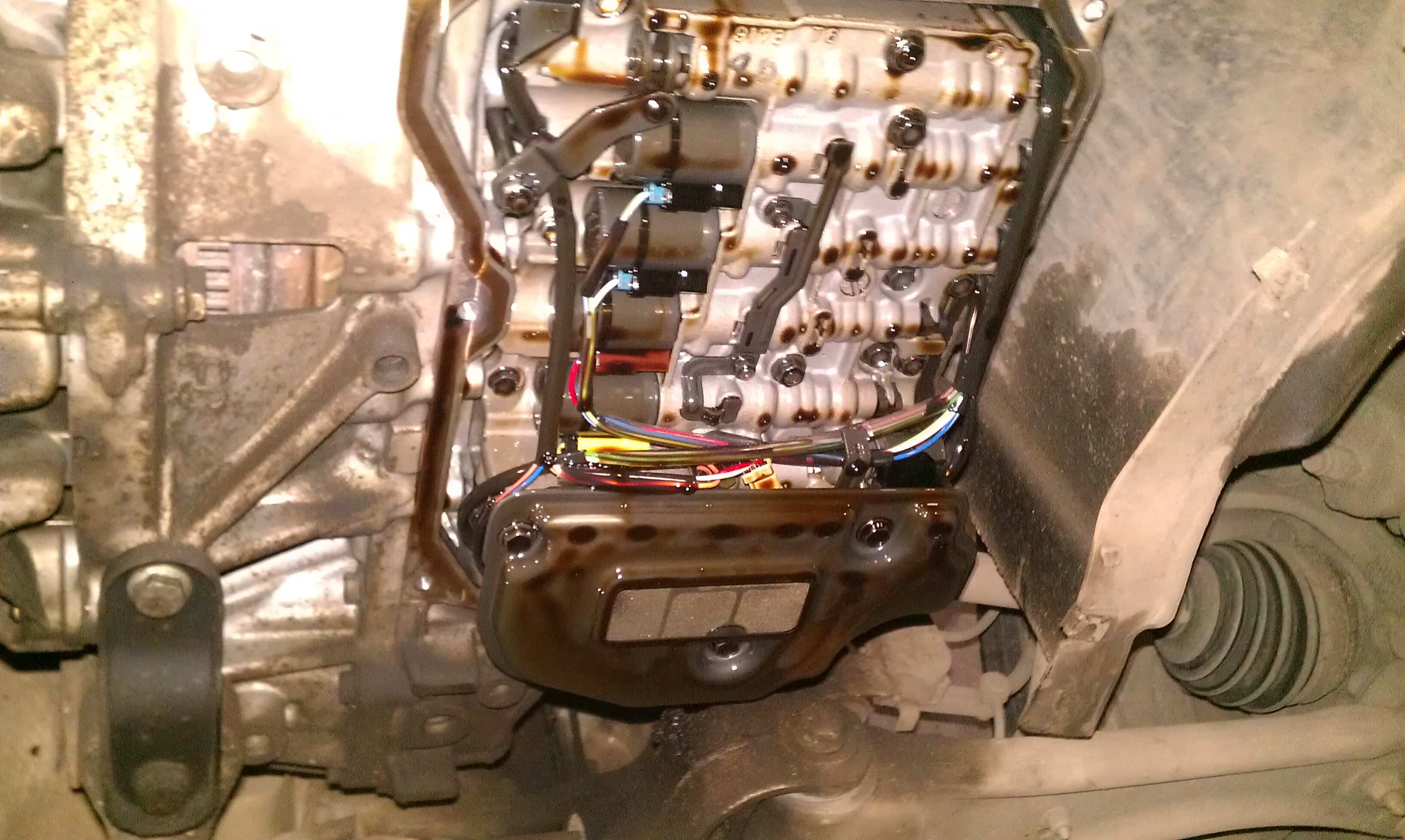

Сообщение azarov » 12 апр 2012, 16:57
Заменил...вошло чуть меньше 4х литров...это нормально?

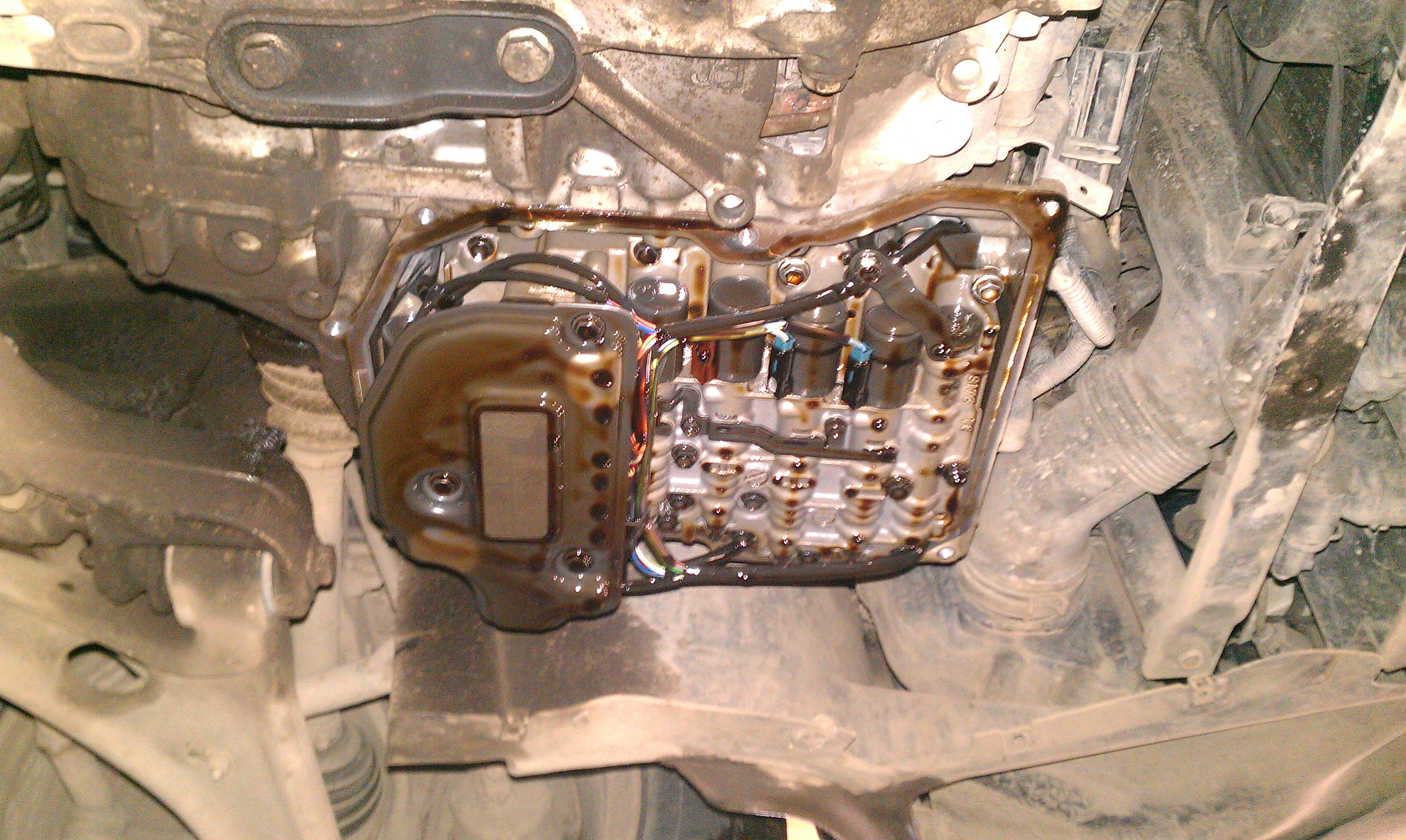

Сообщение azarov » 12 апр 2012, 17:50
Я и не жаловался на коробку. Она не легалась, не хрустела и вела себя прилично) После замены масла, говорить о больших изменениях в работе не могу...Зная конечно её характер, буду отслеживать изменения в работе, но пока ничего сказать не могу...Заменил так как пробег уже к 120000 близится и я не думаю что предыдущий хозяин делал эту процедуру. Мастер сказал что масло не особо грязное, стружки совсем немного...на фильтре была мелкая стружка но не много...

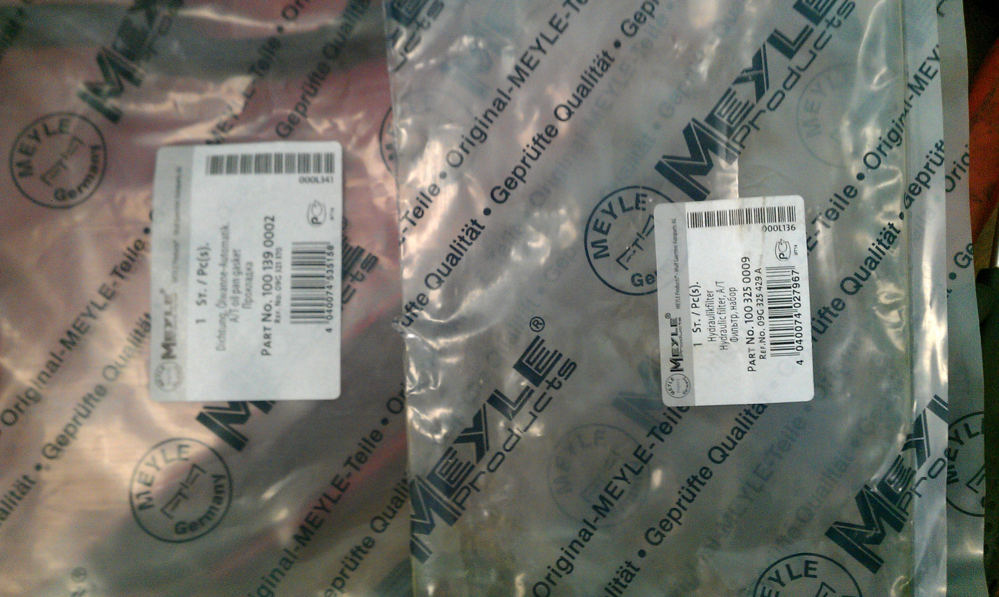

Вечерком позже выложу фотки, номерочки ЗЧ...

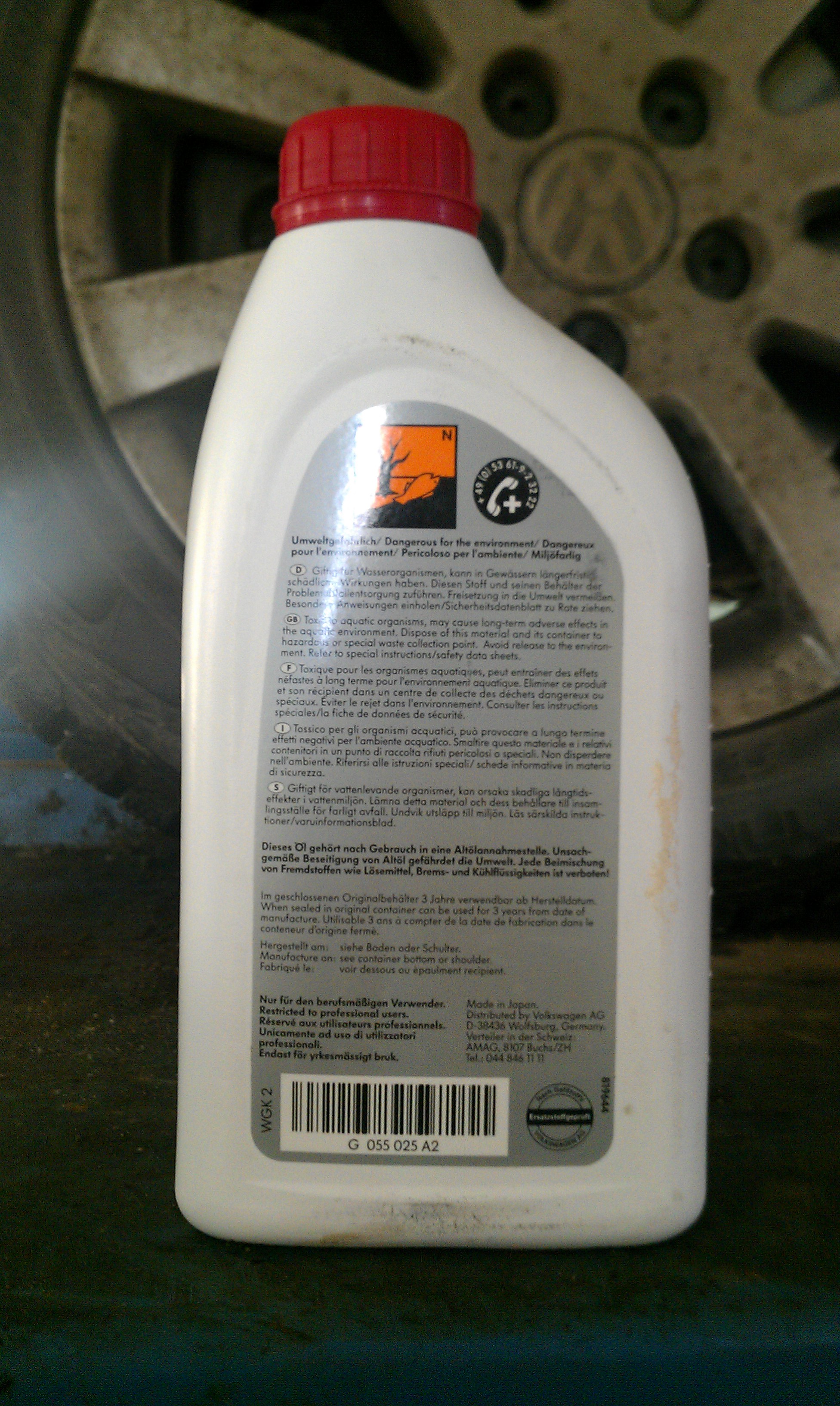

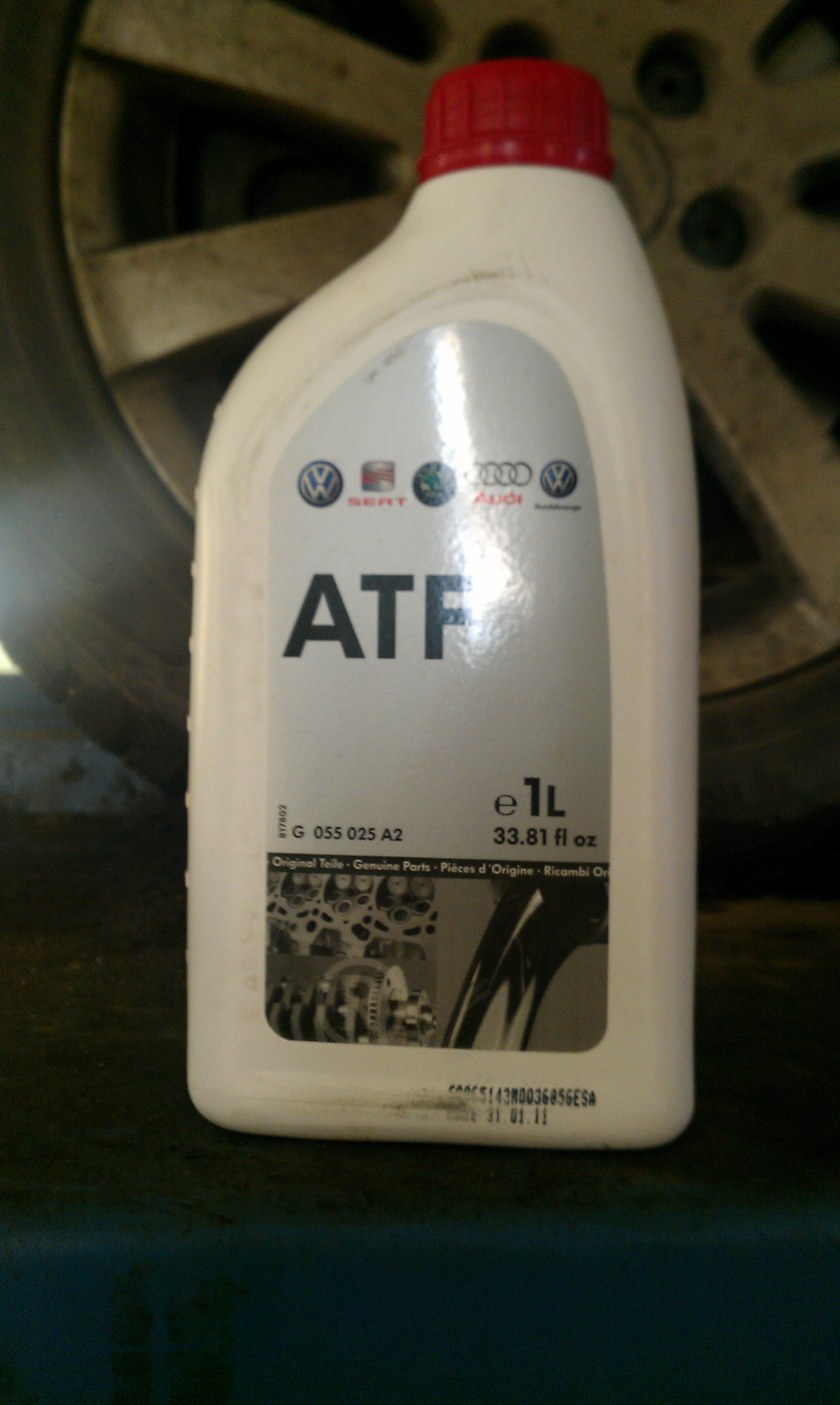

Сообщение azarov » 14 апр 2012, 21:34

Сообщение azarov » 21 апр 2012, 11:49
savoy
Правильно что очкуешь :D В Вагсервисе всё гуд, люди адекватные работают и своё дело знают...Все расходники брал у них:
Масло - 1100р/л
Фильтр - 1100р
Прокладка - 280р
Работа - 1500р
Скидки клубням как и обещали...мелочь а приятно
