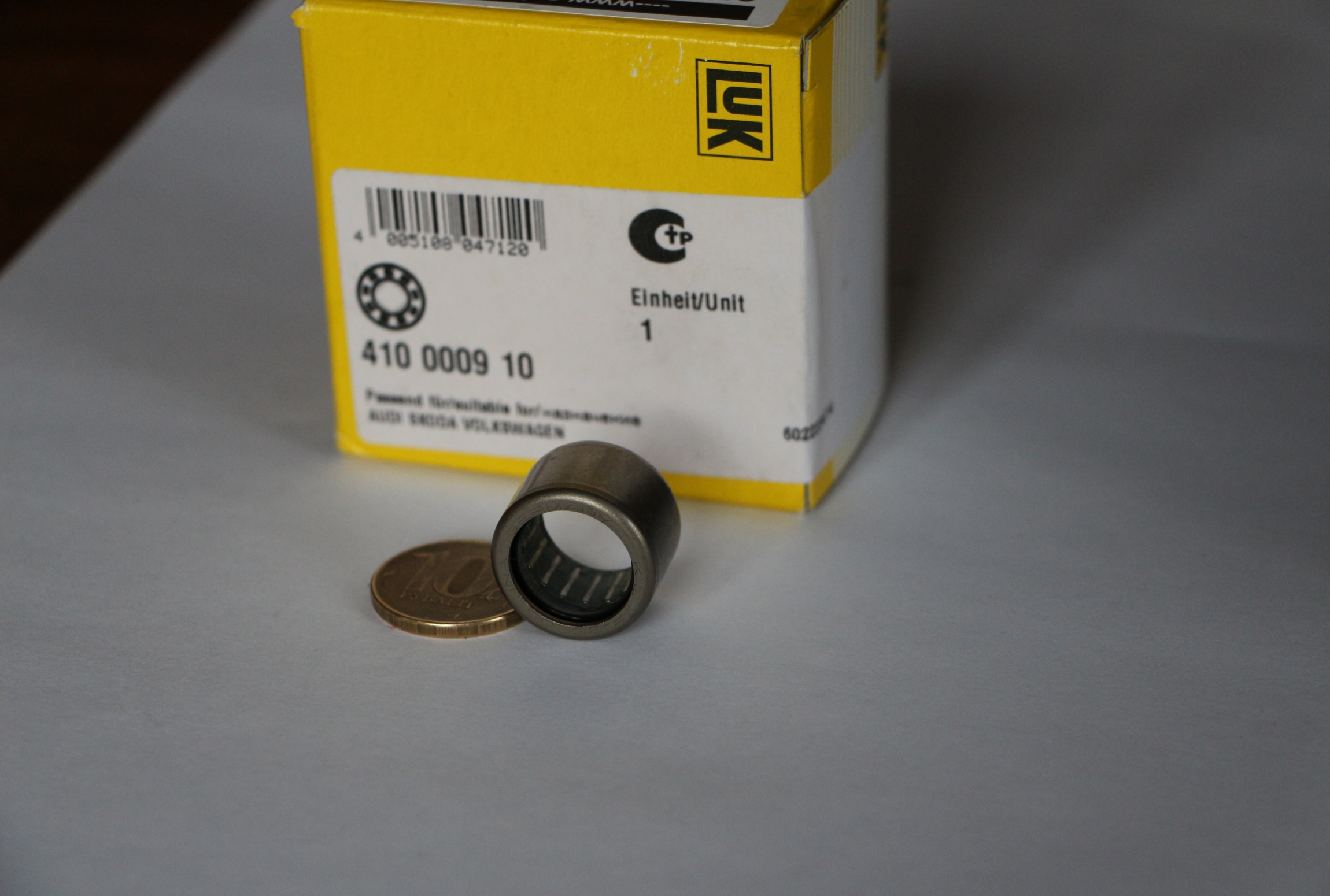

Сообщение ilyaudalow » 26 дек 2014, 20:27
Вот подшипник лишний остался продать стыдно . Отдать что ли кому?
