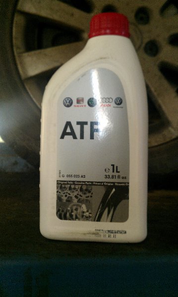

Re: Замена масла в АКПП
Сообщение Дмитрий459 » 24 апр 2012, 08:25
mihalich33
G 055 025 A2
damos776@mail.ru
история ремонта у Дилеров
Дмитрий459
Сообщения: 2445

Вот одноклубник предлагает.
Дмитрий459 писал(а):
G 055 025 A2-оригинал-795руб\литр
