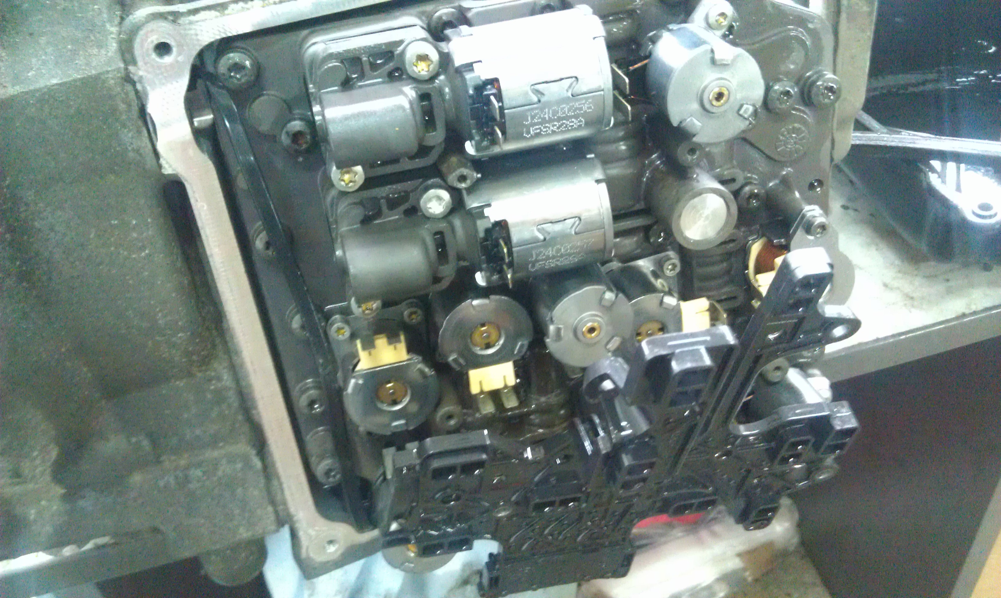

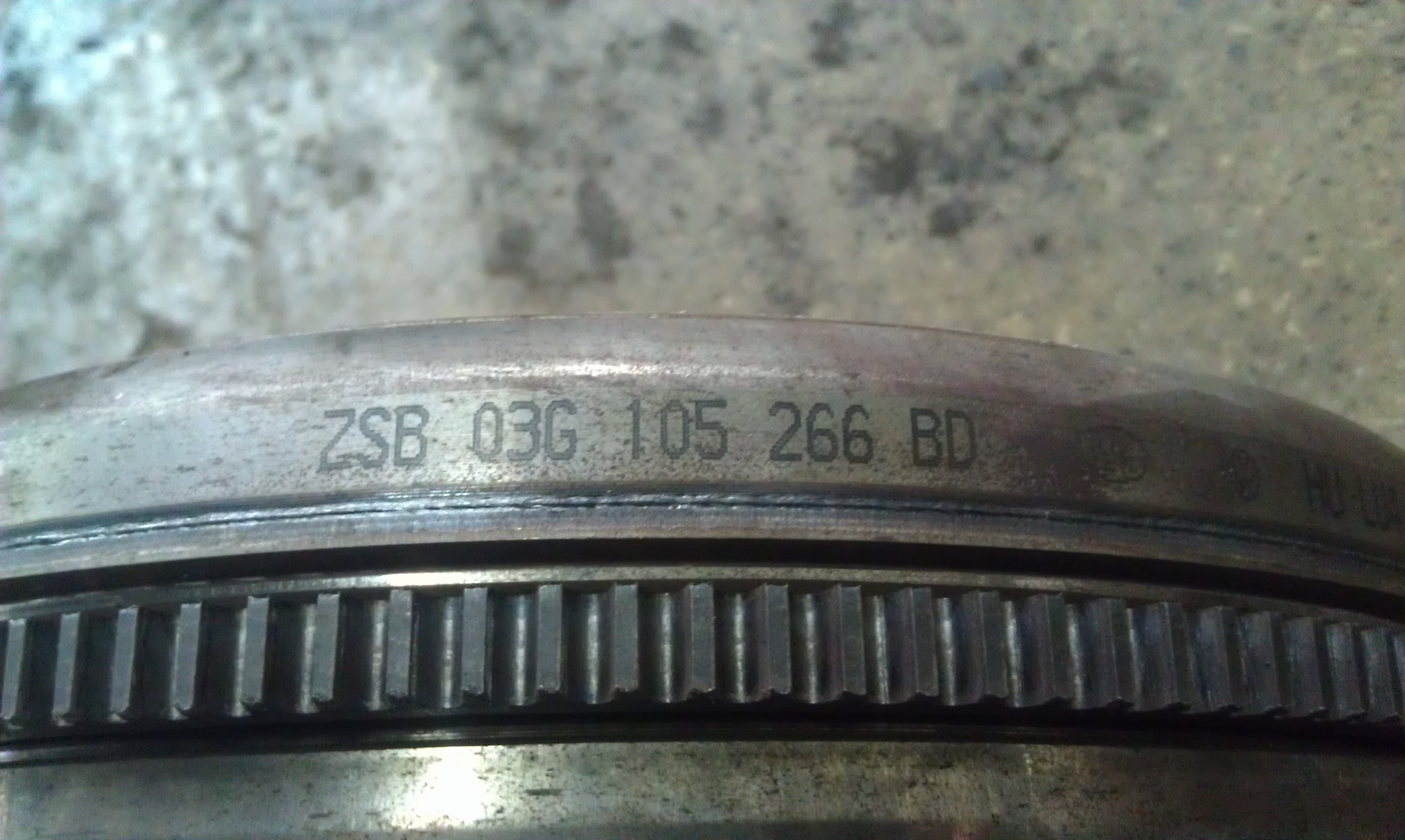

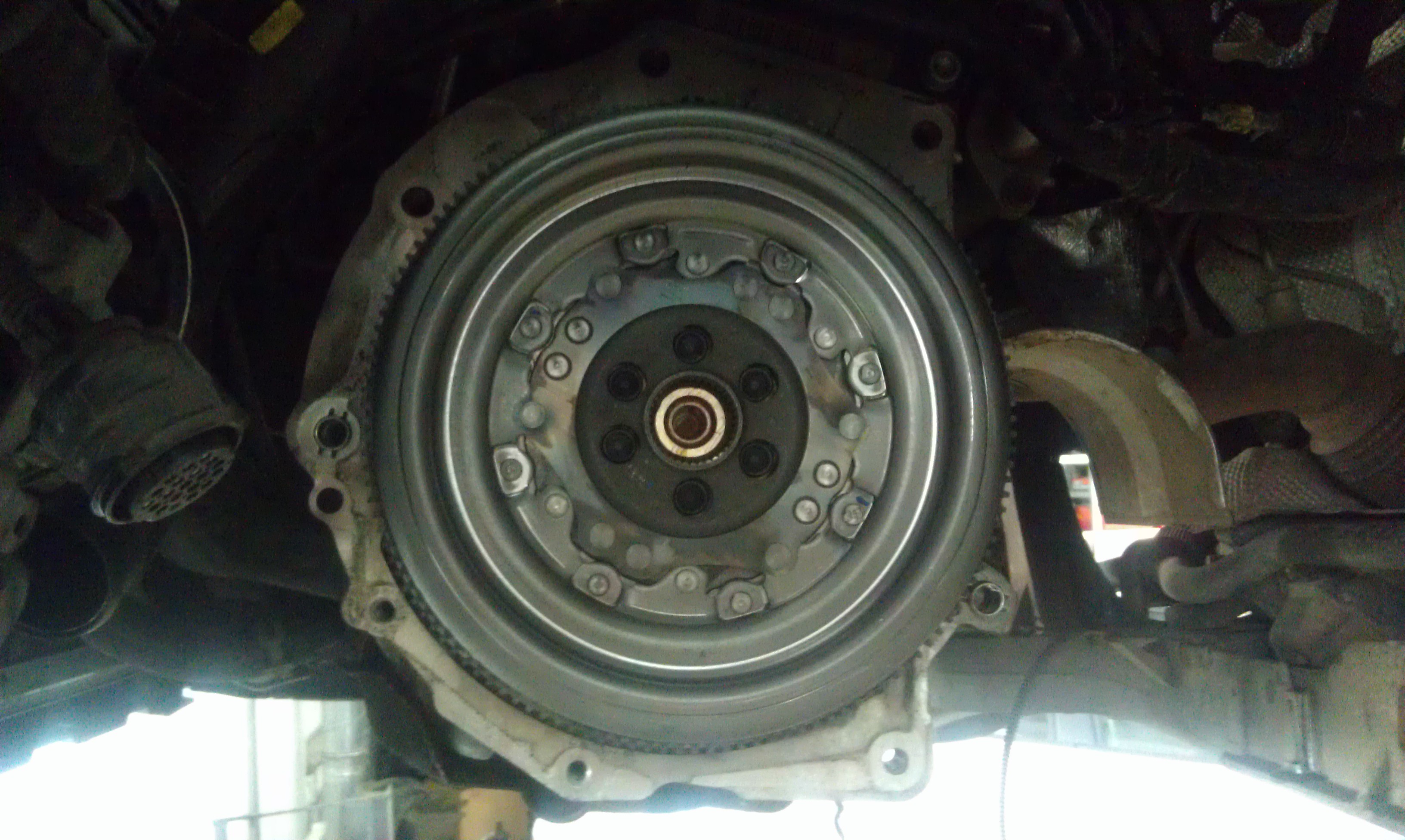

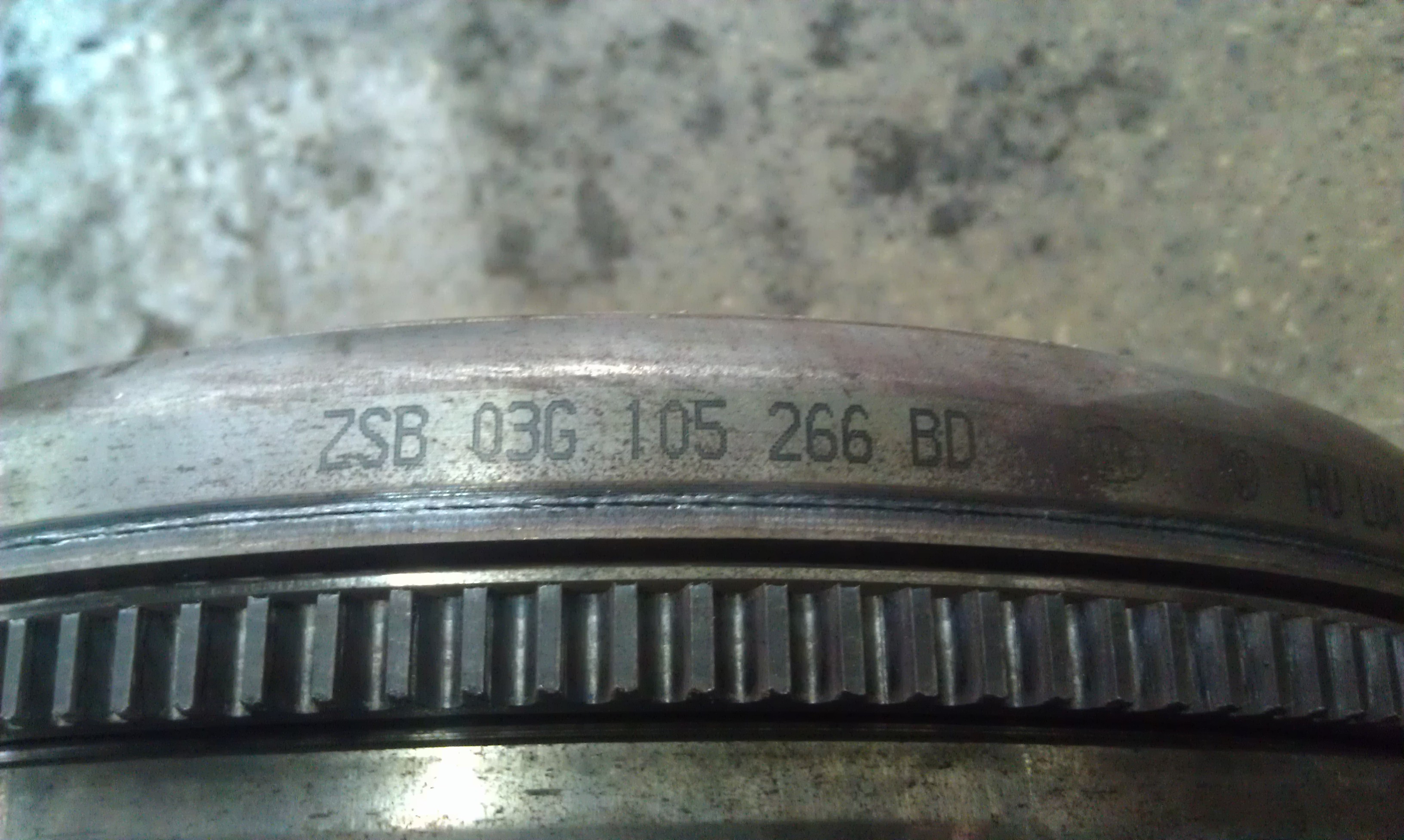

авто 2008 г.в. CBAB, DSG6, из Германии... пробег 250т.км.
оч. беспокоила "дрожь, вибрация, похожая на проскальзывание сцепы"
грешил на акпп...
andrei7077 - посмотрел мою акпп, триподы, заменил маховик (мой был убит так, что при снятии клёпки высыпались),
проверил мехатрон (клапана и стружку)... клапана = ок, стружки нет.
игольчатый подшипник - ок. менять не пришлось. сцепу не меняли.
затем тестовая поездка, того что беспокоило нет.... сейчас все хорошо.
был установлен маховик - 03G105266BD..... почему-то... хотя должен быть 03G105266DC.
по немецкой истории его не меняли, здесь до меня никто на авто не ездил...
старый маховик...
старый маховик...
мехатрон
мехатрон...
новый маховик...
новый маховик...
может быть кому-то это тоже будет полезно.
