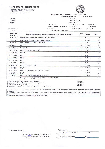

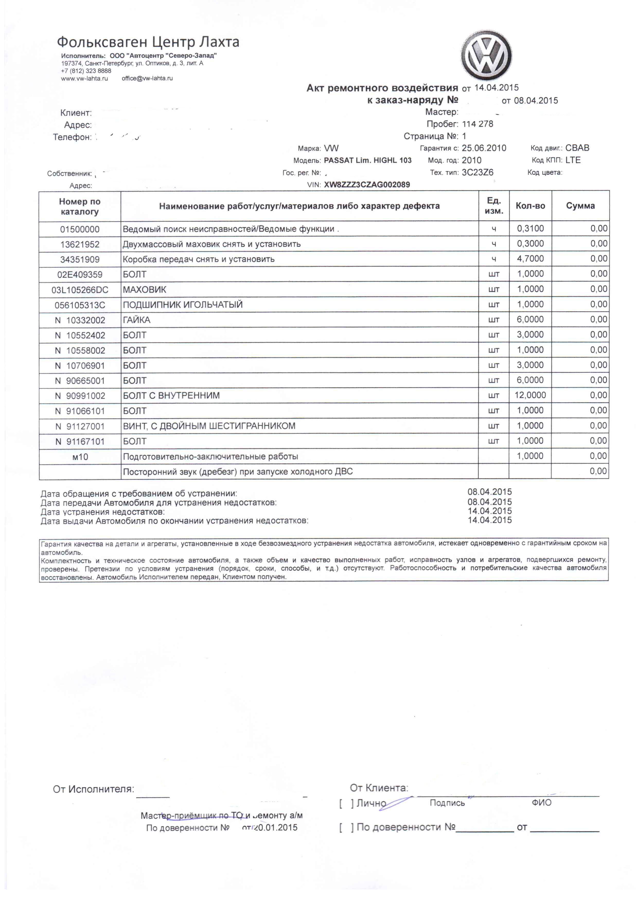

Сообщение Дмитрий07 » 16 апр 2015, 12:05
andrei7077 писал(а):Ну дилер все верно сказал , гарантии на него 2 года не будет
andrei7077
верно ? есть ссылка на НПА ? :?
выкладываю Акт ремонтного воздействия (что за зверь такой даже гугл не знает :? )

Re: DSG6 - замена маховика и сцепления
Сообщение andrei7077 » 16 апр 2015, 19:48
Если ты по Куланцу заплатил хотя бы 1 рубль- то гарантия на запчасть 2 года. За эти 2 года ты можешь менять маховики хоть каждый день,если они неисправные. Тебе поменяли маховик в период гарантии 2 года, так как запчасть вышла из строя до окончания срока гарантии и ты за это не платил ничего. А теперь все, если новый маховик,поменянный даже за день до окончания гарантии накроется даже на следующий день, то гарантия будет только на слесарные работы, но не на запчасть
