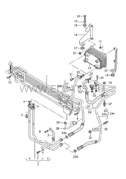

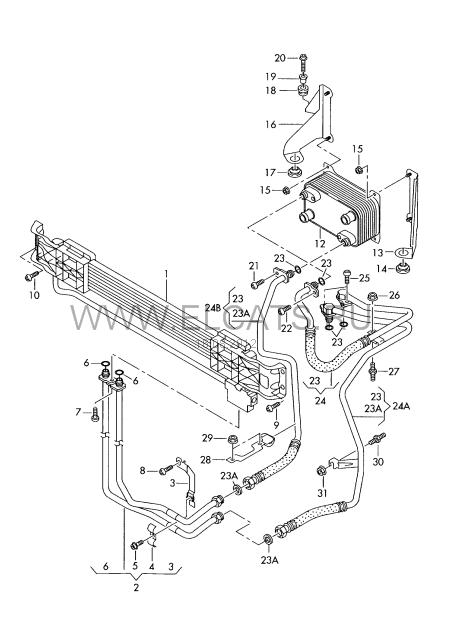

andre525 писал(а):Способ второй - замена масла в АКПП на станции техобслуживания на 100%. Для этого применяется особая аппаратура. На многих СТО есть аппараты (как правило, фирмы Wynns), с помощью которых масло в АКПП заменяется методом продавливания. Делается замена по следующему алгоритму: сквозь радиатор охлаждения коробки к АКПП подключают трубки аппарата, заводят двигатель,
Собственно дело за малым - найти радиатор охлаждения коробки. Только это затруднительно, ибо на авто, агрегатированными двигателями 2.0FSI и 1.8TSI его просто НЕТ.
Соответственно способ отпадает.
Прежде чем, писать про матчасть, ее надо хотя бы посмотреть))
Нет радиатора, значит есть теплообменник, а к нему и от него тянутся магистрали, к которым можно подключиться.
andre525
Сообщения: 13
Зарегистрирован: 08 авг 2012, 19:02
Откуда: МО
Re: Замена масла в АКПП
Сообщение Mike08 » 16 авг 2012, 13:10
andre525 писал(а):Прежде чем, писать про матчасть, ее надо хотя бы посмотреть))
Коллега, я в теме, поверьте :)
Не зря же уже в 4-й раз пишу про движки 2.0FSI и 1.8TSI. Указанный выше рисунок применим только к коробкам, которыми агрегатировался двигатель 2.0TFSI (по ним нареканий в этой теме практически нет). Не надо упорствовать, примите как данность - на обсуждаемых в этой теме коробках масло описанным вами способом не меняется, точка.

Сообщение andre525 » 16 авг 2012, 14:30
Коллега))
Извиняюсь, но не считал Ваших коментариев. Указанный выше рисунок применим к коробкам с теплобменниками, а ниже к АКПП с радиаторами.
Информация взята из каталога http://www.elcats.ru
Приму к сведению, если укажите ссылку на эту "аксиому".

Сообщение Mike08 » 16 авг 2012, 14:59
andre525 писал(а):Извиняюсь, но не считал Ваших коментариев. Указанный выше рисунок применим к коробкам с теплобменниками, а ниже к АКПП с радиаторами.
Не совсем так.
Оба рисунка применимы к коробкам с внешними радиаторами, что видно на самих рисунках.
Но только в первом случае нет дополнительного теплообменника, а во втором - есть.
Но есть одно "НО", об этом ниже.
andre525 писал(а):Информация взята из каталога http://www.elcats.ru
А то получается, что верь только мне и "Русскому Радио" :D
Всё просто - в каталоге, откуда взяты рисунки выше, в табличке с перечнем запчастей в правой колонке есть данные о применимости запчасти к модели коробки/двигателя. Если найдёте внешний радиатор на коробках, поставляемых с двигателями 2.0FSI и 1.8TSI - дайте знать. Впредь подобных видеть не приходилось.
Ещё момент - на картинки стоит смотреть внимательно. Несмотря на то, что в корне раздела, из которого была взята первая картинка фигурирует несколько коробок для 1.8TSI, в частности KGV (видимо это многих сбивает с толку), в самом разделе дополнительно уточняется применимость. И здесь уже видно, что радиатор и его оснастка относятся к коробкам с другим кодом.
PS. Предвидя возможный вопрос "а почему нельзя подключиться прямо к теплообменнику при отсутствии радиатора" отвечаю - в том контуре циркулирует не ATF, а ОЖ.
