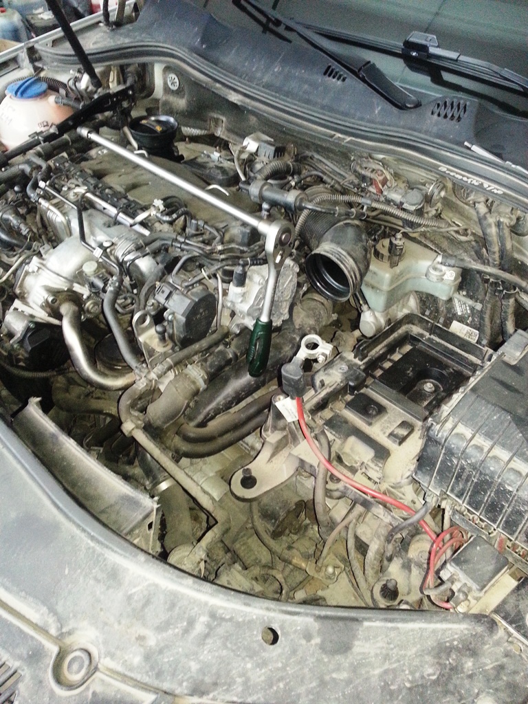

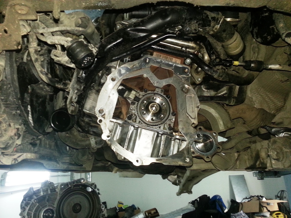

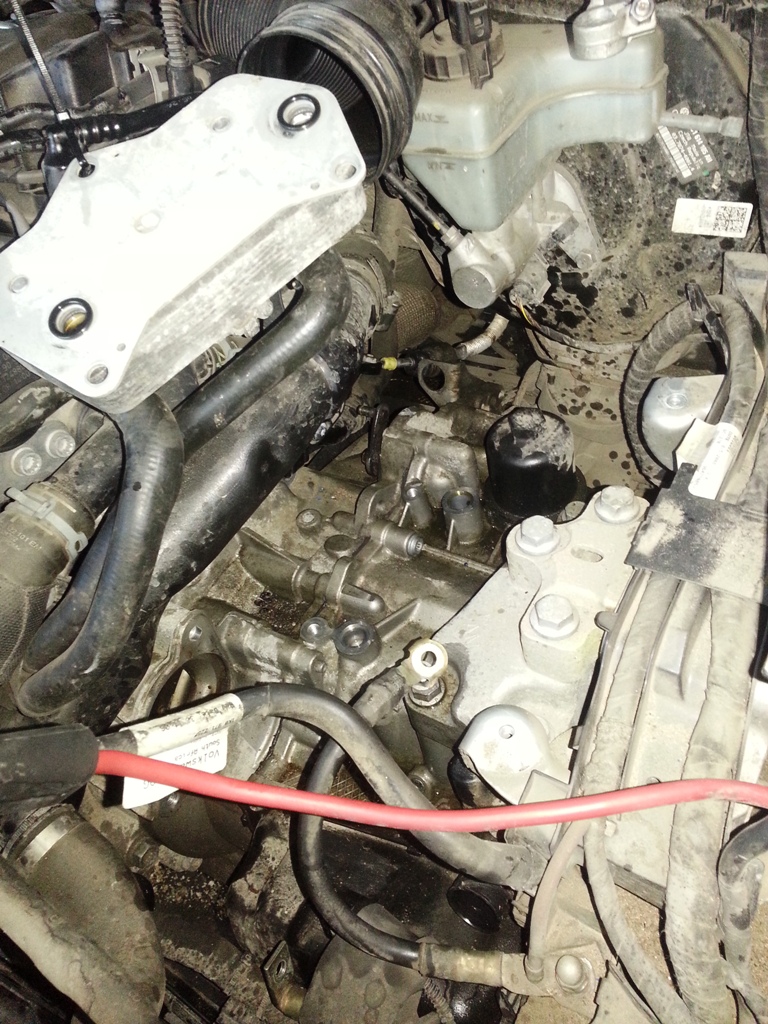

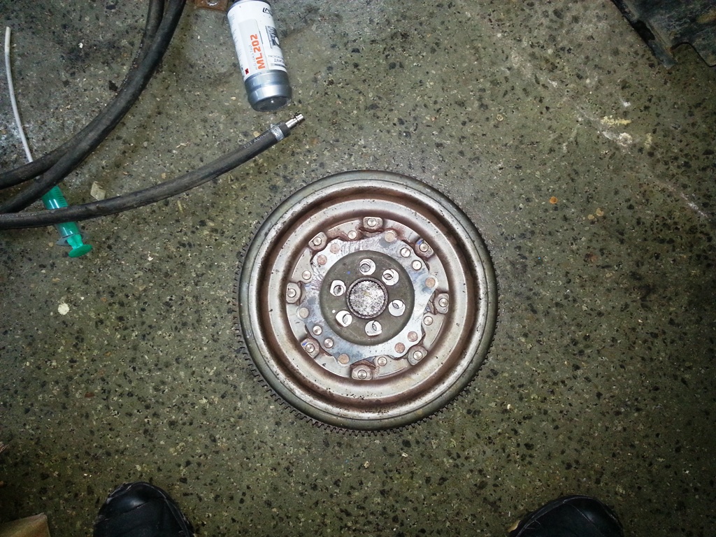

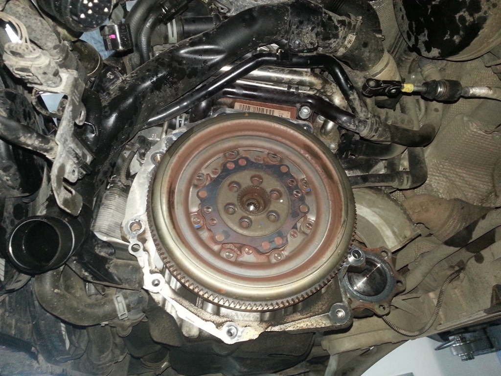

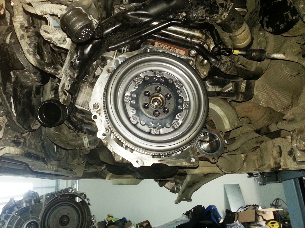

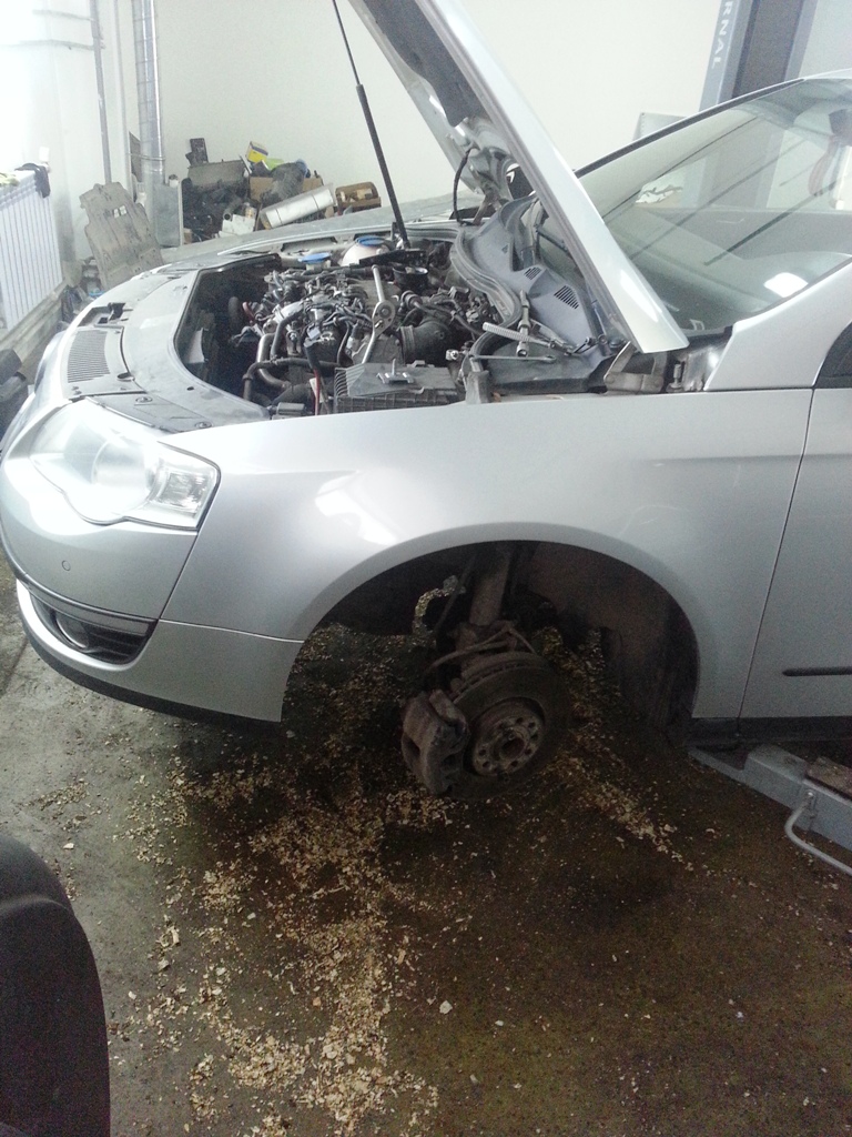

Сообщение shark » 16 дек 2013, 10:57
Вот и фотки. их не много конечно
вуаля, новый стоит на месте
если присмотреться то он смещен немного, болтался даже когда сняли его
собственно старый маховик
начало
