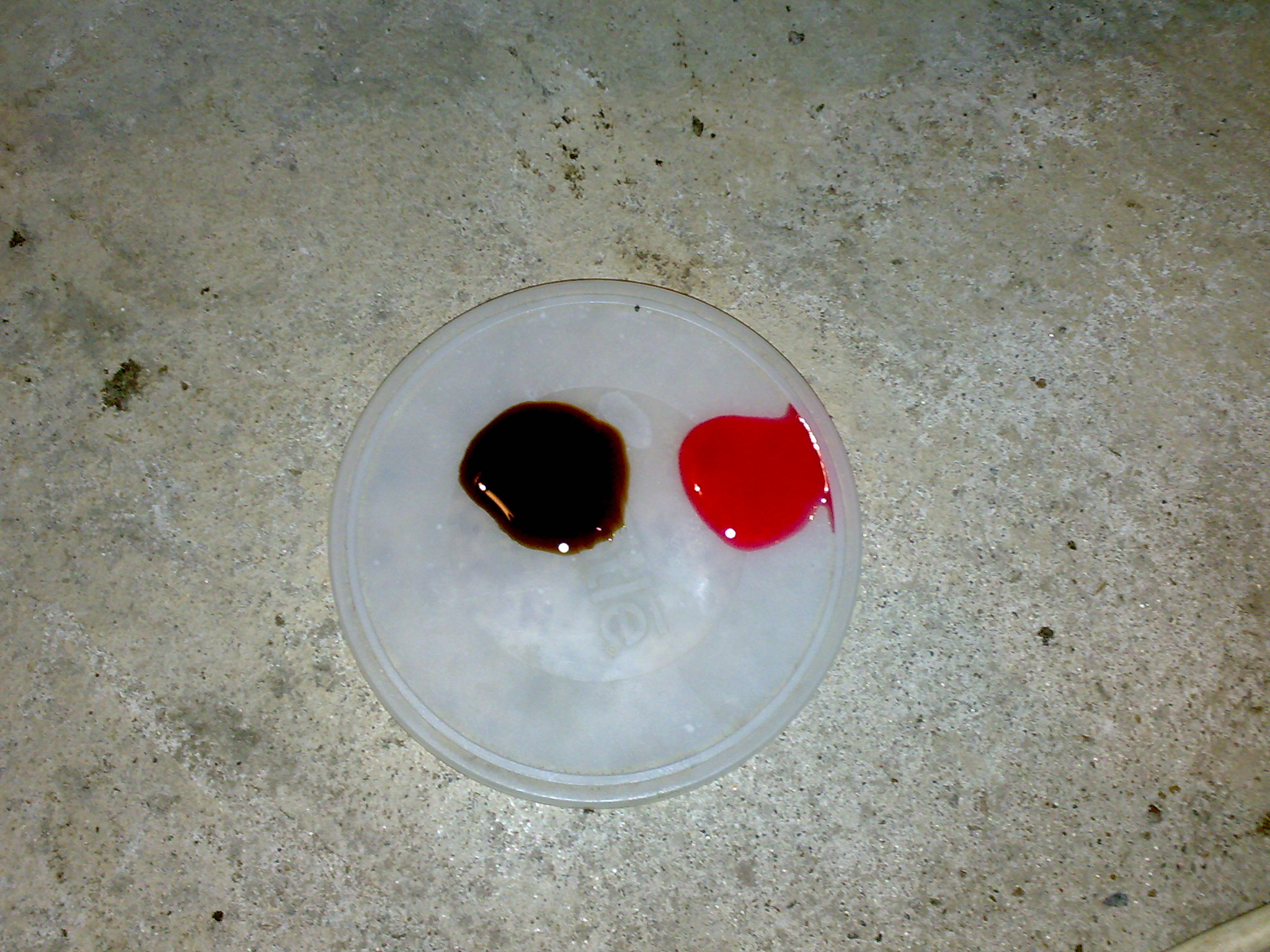

Вчера поменял масло, методом снятия поддона, сделал "приспособление" о котором здесь неоднократно говорили, спасибо за совет. Только стал сливать, первая мысль была "не ту пробку открутил", масло воняет гарью, на магнитах шуба примерно 3-4 миллиметра, масло черное :shock: , слил около 4 литров.

Сообщение Slava73 » 18 ноя 2012, 18:23
75000, 6 типтрон, 1.8 TSI
старое и новое
Passat B6. 2008. 1.8tsi. АКПП tiptronic. OoWoO.

Re: Замена масла в АКПП
Сообщение Pixel » 19 ноя 2012, 18:19
Разница до и после есть?

Сообщение Pixel » 01 дек 2012, 15:14
Сегодня поменял атф,это было что-то,вонь стояла на весь бокс.Второй мастер когда пришел,думал,что мы там саляру жгем,гарь адская.Масло было черное,еще темнее,чем на фото до этого.Но к сожалению пинки не прошли =( есть еле заметные,но они есть.Будем продолжать кататься на ручном режиме,на нем все ок
