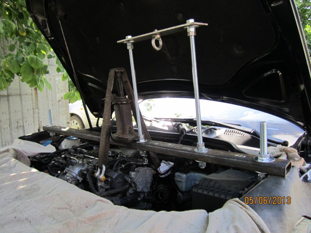

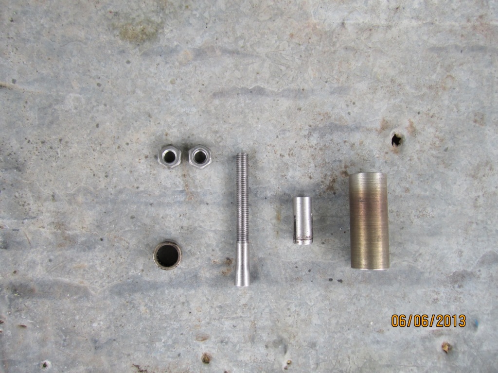

Да я вот тоже вроде подготовился основательно - консоль для вывешивания двиг и кпп сделал, съёмник подшипника сделал (подшипник снял менее чем за минуту!) лебедку 0,5 тн., домкрат винтовой, стропа текстильные с работы арендовал, ключ моментный, набор инструмента. Первый раз среду снимал четверг ставил, потом когда новый маховик задергал авто я за 2,5 ч его снял и за 2 ч старый поставил! С Белоруссии конечно хорошо - дешево наверное мне тоже по знакомству в 19200 с доставкой до дома обошелся, но вот теперь когда я встал перед проблемой что он возможно бракованный а у меня ни чека ни каких документов, думаю во сколько-же мне выльется эта экономия (екзист 23500 руб.) ???

Вот тут шикарные отчеты по замены - все ясно и понятно,(съемник я по принципу wimialа сделал - очень помогло), и у нас на пассате проводка крепится к корпусу мехатроника двумя гайками S10 а так все тоже самое. я снимал подрамник как wimial. шаровые опоры я не откручивал.

Сообщение zhareek » 10 июн 2013, 20:48
Вот мои приспособы:
съемник
траверса
zhareek
