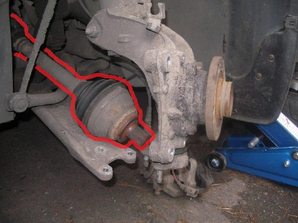

Сообщение Gent » 15 сен 2014, 09:40
Ребят у меня тоже имеется проблема с расколбасом на скорости 50 км.
Я правильно отметил на фото внутренний шрус ? \
Если да, то ЧТО есть наружный шрус ?

Сообщение voron79 » 15 сен 2014, 11:20
Gent писал(а):Ребят у меня тоже имеется проблема с расколбасом на скорости 50 км.
Вы отметили на фото привод целиком, включая внутренний и наружний ШРУС. Наружний ШРУС это то, что видно на фотке целиком. Потом идет палка (привод). Внутренний ШРУС почти не виден. Он вставляется (прикручивается) к коробке. Он начинается сразу, ка заканчивается палка....

Сообщение Gent » 15 сен 2014, 11:42
Все понял, спасибо ! Получается, поменять местами надо только внутренние шрусы, а привод и наруж. шрус остаются на своих местах ? Хочу понять, чтобы обьяснить своим в сервисе, что надо сделать.

Сообщение Blackangel » 15 сен 2014, 15:21
Gant, Тебе надо не поменять местами, а заменить внутренние шрузы, а если быть более точным, подшипники трипойда (это такая штука с тремя подшипниками внутри шруза)
