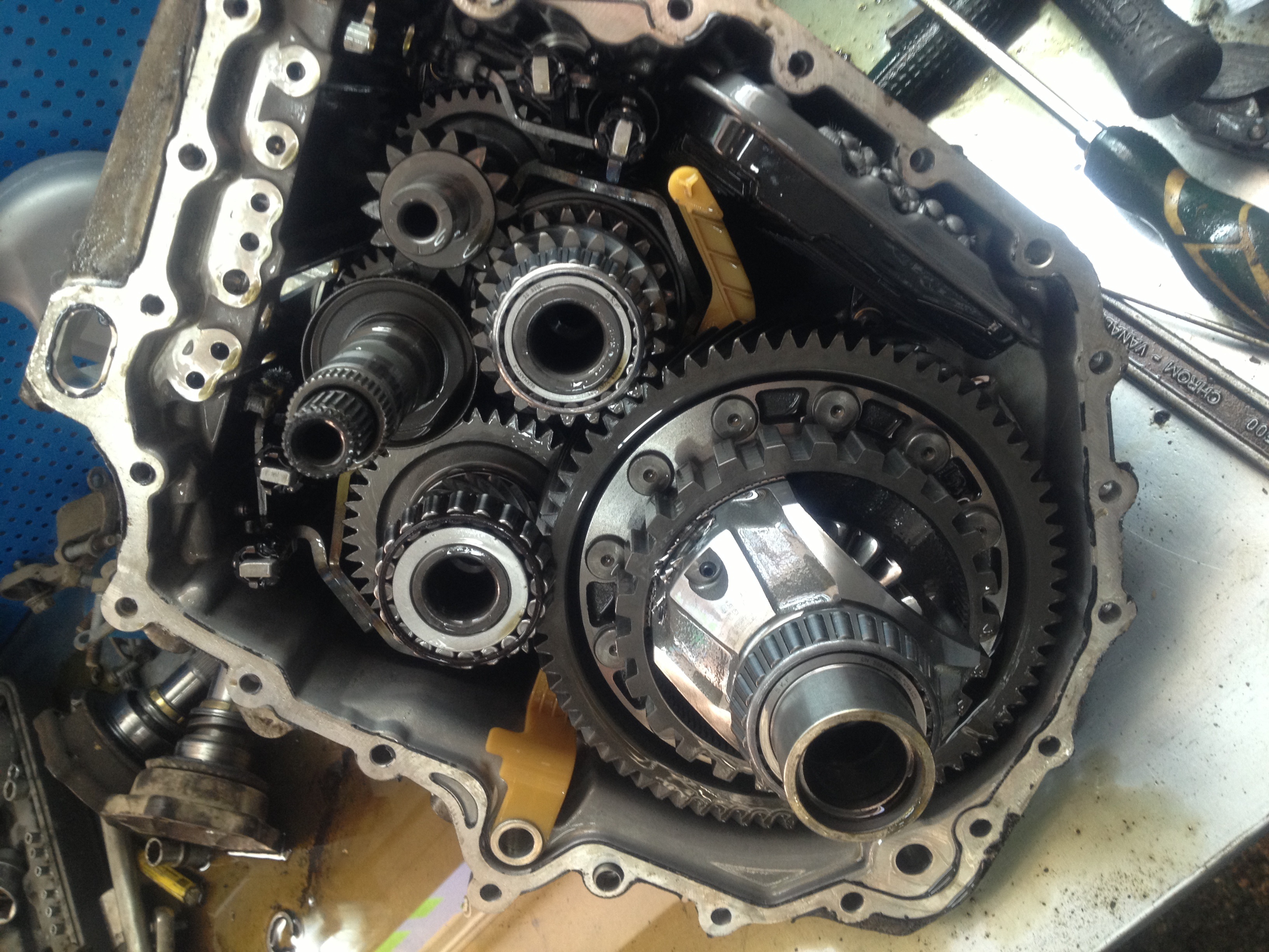

Сообщение andrei7077 » 23 янв 2014, 12:05
Разобрал вчера коробку и увидел чудо
andrei7077
Сообщения: 3374
Re: DSG-6 пинается
Сообщение Александр85 » 23 янв 2014, 12:07
andrei7077
:shock: а это что такое?
Александр85
Дядя Саша
Сообщения: 2024
Откуда: Москва, Измайлово

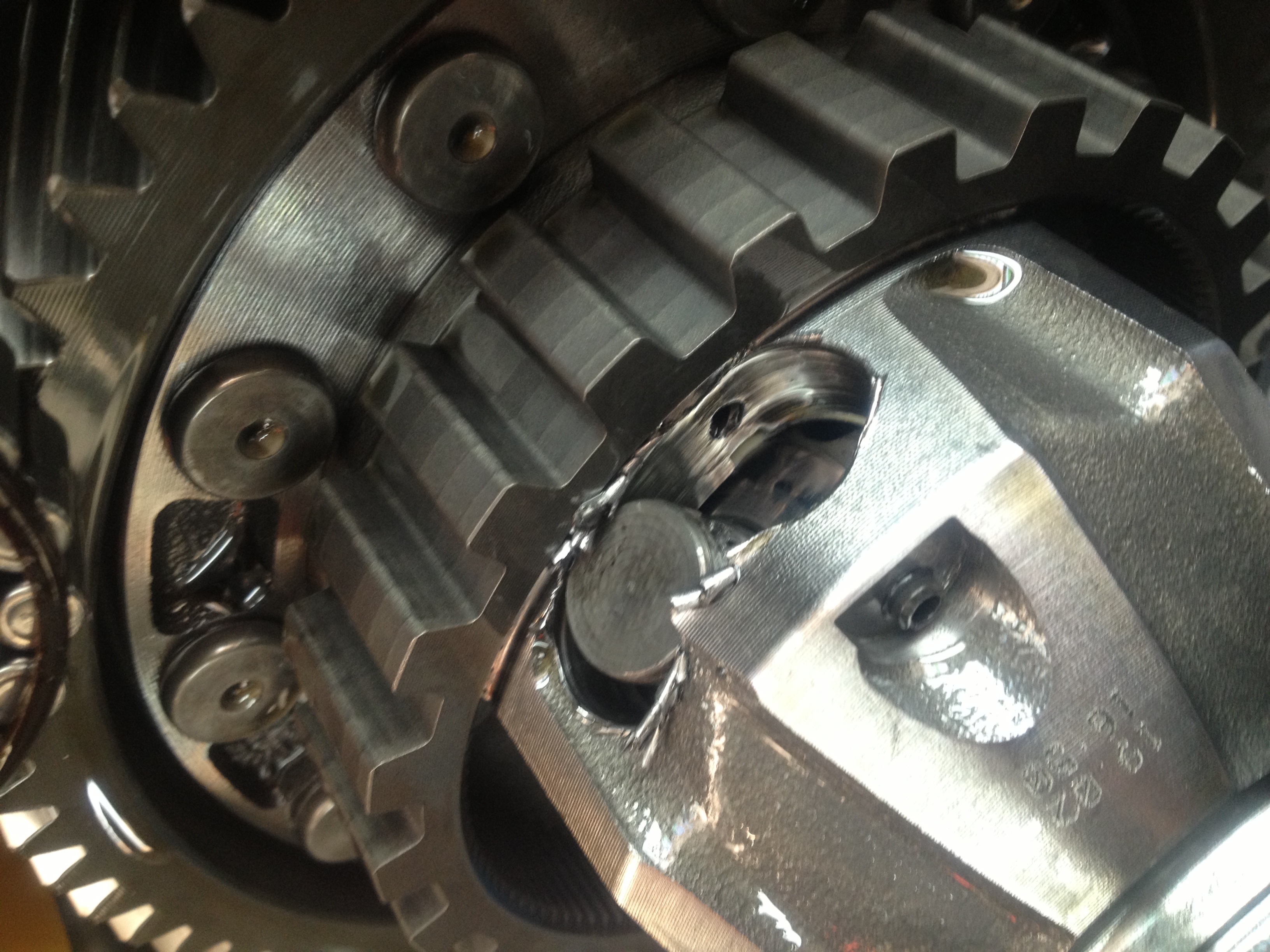

Re: DSG-6 пинается
Сообщение andrei7077 » 23 янв 2014, 12:11
Смотрим на дифф и фильтр поддона
andrei7077
Сообщения: 3374
Re: DSG-6 пинается
Сообщение andrei7077 » 23 янв 2014, 12:12
Стружки пипец
andrei7077
Сообщения: 3374
Re: DSG-6 пинается
Сообщение andrei7077 » 23 янв 2014, 12:13
Вилки переключения передач
andrei7077

и сколько ремонт этой коробки встанет. Так просто интересно
Александр85
Дядя Саша
Сообщения: 2024
Re: DSG-6 пинается
Сообщение andrei7077 » 23 янв 2014, 12:22
Александр85
15000 работа, плюс очиститель, герметик, новая вилка, ибо шарики высыпались из фиксатора и дифференциал еще найти нужно, чтобы число зубов такое же было или сверлить главную шестерню на другой блок . Это коробка ГТИ-6, парень убил маховик , сцепление и саму коробку, общая сумма с запчастями около 80000 вышла, собирал вчера до часа ночи, благо дифференциал у меня один такой был

andrei7077 писал(а):Разобрал вчера коробку и увидел чудо
Какого года машина и коробка? Какой пробег авто с такой коробкой и мотор какой?
Passat B6 был
Golf GTi стал
Pool
Сообщения: 2763
Откуда: Москва, ЗАО
Re: DSG-6 пинается
Сообщение andrei7077 » 23 янв 2014, 17:55
Машина 2010 года, пробег 140000 км, мотор 2.0 ТСИ

Re: DSG-6 пинается
Сообщение andrei7077 » 23 янв 2014, 18:18
новожилов
Для таких гонщиков другая ось не поможет, я первый раз вижу, чтобы так ушатали, им самоблок нужно ставить и пакет сцепы, который 600Нм момента держит . Не хрен дрифтовать с вывернутыми колесами на льду и асфальте
