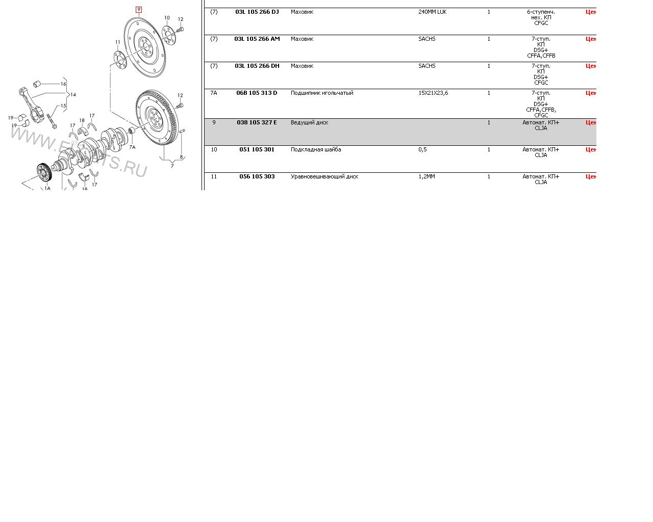

DOK64
то, что вы прислали из электронного каталога называется не маховик, а ведущий диск. Если вы не знаете для чего нужен маховик- то откройте учебник по автоделу- там все четко описано, какие функции выполняет маховик. На автомате эта железка нужна для крепления к ней гидротрансформатора и на некоторых есть зубчатый венец для пуска ДВС стартером)). На б6 на автомате зубчатый венец приварен к гидротрансформатору
Если маховик на вашем фото из интернета сможет вывести поршня из мертвых точек и погасить ударную нагрузку, то плохо когда не знаешь, да еще забудешь

Сообщение DOK64 » 07 июн 2017, 14:39
andrei7077 писал(а):DOK64
Карл Маркс,Не нужно самовольно изменять названия деталей http://www.elcats.ru/bmw/scheme.aspx?mo ... &office=ru.Одномассовый маховик-железка с венцом,двухмассовый-две железки с венцом.(схематично)

Сообщение Дмитрий459 » 07 июн 2017, 16:09
То dok64
Названия деталей даются правильно только в одном каталоге - etka называется,слышали о таком?
Так вот - правильное название детали для гидроавтомата- это ведущий диск.
А все эти елкатс,экзист. - для тех кто отверстие называет дыркой , распределитель зажигания- трамблером и т.д да и ссылка ваша оттуда про бмв ,а мы вроде про vag сейчас.
Но если Вам нравится- можете называть деталь о которой шла речь маховиком, или любым другим словом...,хотя предназначение именно маховика и ведущего диска действительно разные
