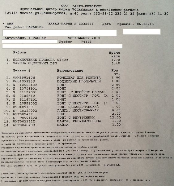

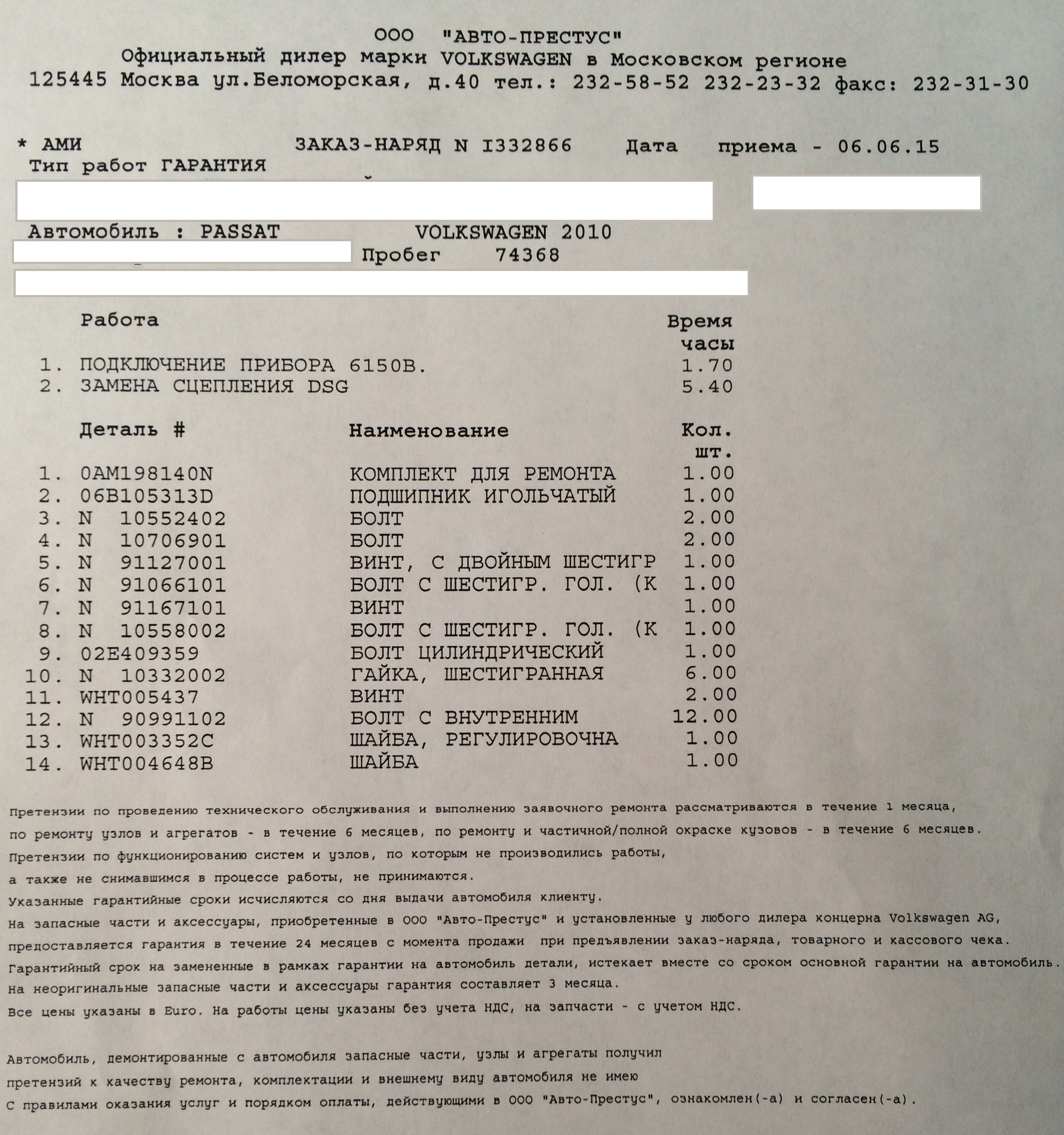

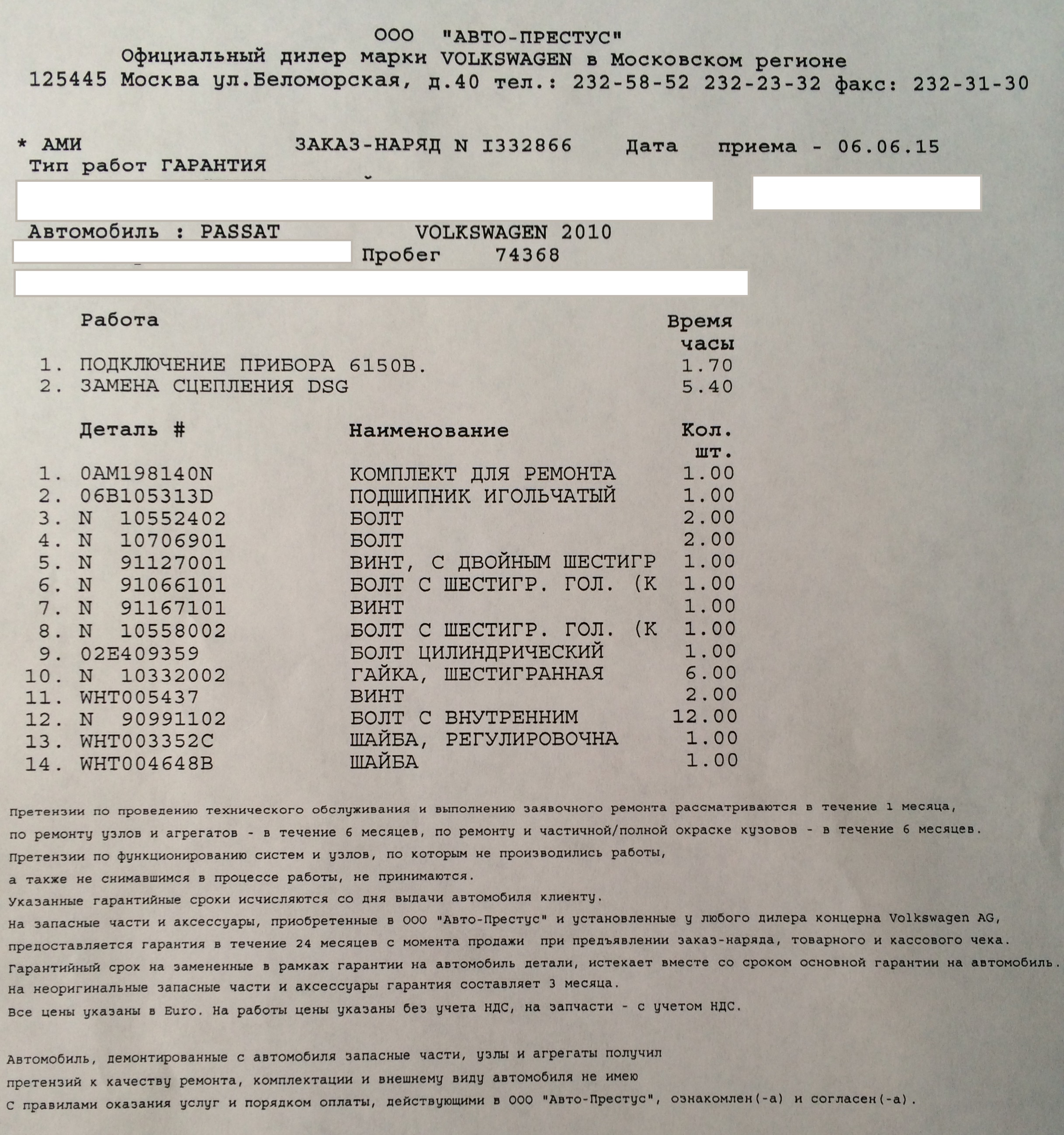

Сообщение dimansen » 06 июн 2015, 10:34
Коробка ДСГ-7. Появилась вибрация при переключении с 1 передачи на 2-ую. У ОД: перепрошивка, адаптация. Приговор - замена сцепления. Какие признаки для замены мехатроника? До конца гарантии на коробку 3 мес, может еще что-то проявится или успеет проявится? Пробег 70 тыс км.
dimansen
Сообщения: 70
Зарегистрирован: 26 сен 2013, 09:43
Re: Проблема с DSG-7
Сообщение dimansen » 19 июн 2015, 19:01
dimansen писал(а):Коробка ДСГ-7. Появилась вибрация при переключении с 1 передачи на 2-ую. У ОД: перепрошивка, адаптация. Приговор - замена сцепления. Какие признаки для замены мехатроника? До конца гарантии на коробку 3 мес, может еще что-то проявится или успеет проявится? Пробег 70 тыс км.
Спустя почти две недели поменяли сцепление, бесплатно. Могу предоставить заказ-наряд с описанием запчастей по замене. Проехал пока 20 км, но ощущения уже приятные :) к тому же за время вибраций на предыдущем сцеплении привык очень плавно трогаться, сейчас этот рефлекс остался и ездить стало в удовольствие )

Выкладывай...В этом году почти у всех гарантия кончится.

Сообщение dimansen » 21 июн 2015, 15:16
Знакомый ездит на пассате Б7 2012 года выпуска, у него гарантия 5 лет также имеется.
Прикладываю заказ-наряд на гарантийные работы по замене сцепления DSG-7 на Passat B6 2010 года выпуска.

Гарантия на все авто, выпущенные до 01.01.2014.
При замене сцеплений, настаивайте на замене подшипника. А при пробеге в районе 100000км разоритесь на замену сальника коленвала, это сэкономит немало денег в будущем.
