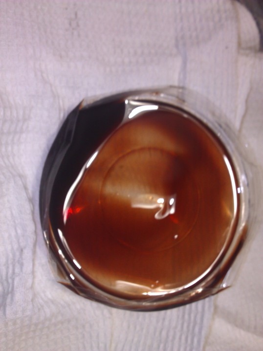

Сообщение dim@k » 05 мар 2013, 18:18
Дмитрий459 писал(а):Для замены масла со снятием поддона-достаточно 5л
4-х с головой хватило... а точнее 3.5 литра -+ ОРИГИНАЛ!
В общем, авто декабрь 2005, модельный 2006, дилерская с Москвы, пробег 148000 км. Я проехал 9 т.км. с момента покупки, владельцев по ПТС 3 и более. Проблем с коробкой не ощущалось, но за весь этот пробег при выкате с 5 на 4 два-три раза толкнула, если при этом оттормаживать, то толчков не было. Сегодня менял сальники приводов и пыльники в круговую, и заодно решил поменять АТФ в АКПП. Очковал понемногу пока пробку не открутил, начитался же. АТФ темно красного цвета, запах трансмиссионной жидкости, гари вообще нет, снял поддон, стружки нет, ила нет, на магнитах совсем немного металлической пыли, фильтр чистый, промыл его двумя флаконами очистителя карбюратора и продул компрессором. Ну и далее по сценарию... Влил большим шприцом 3 литра, завел авто, и долил еще поллитра, потом по температуре слил лишнее и затянул пробку.
На данный момент проехал 100 км, и трасса и город с пробками, все нормально!
VW Passat B6 HighLine mokko 2.0 FSI BLY АКПП6 2006
dim@k
Сообщения: 443
Зарегистрирован: 29 авг 2012, 17:32
Откуда: Новочеркасск 61 регион
Re: Замена масла в АКПП
Сообщение Amplify » 05 мар 2013, 19:12
dim@k
предыдущие хозяева, похоже, тоже масло меняли ,если к 148 т.км. с маслом такая сравнительно чистая ситуация..
Не интересовался ?
Amplify
Сообщения: 743
Сообщение Pixel » 05 мар 2013, 19:32
Меняли меняли,у меня после 100 тык масло черное было,как мазут и воняло гарью
Pixel
Сообщения: 1317
Откуда: Rzn 62 rus
Сообщение dim@k » 05 мар 2013, 20:06
Amplify писал(а):dim@kпредыдущие хозяева, похоже, тоже масло меняли ,если к 148 т.км. с маслом такая сравнительно чистая ситуация.. Не интересовался ?
у кого брал, говорил, что не менял, но у него и авто был то всего год... так что не могу ничего сказать. Но на всех запчастях, т.е. прокладка, фильтр дата изготовления 2005 год.
dim@k
Сообщения: 443
