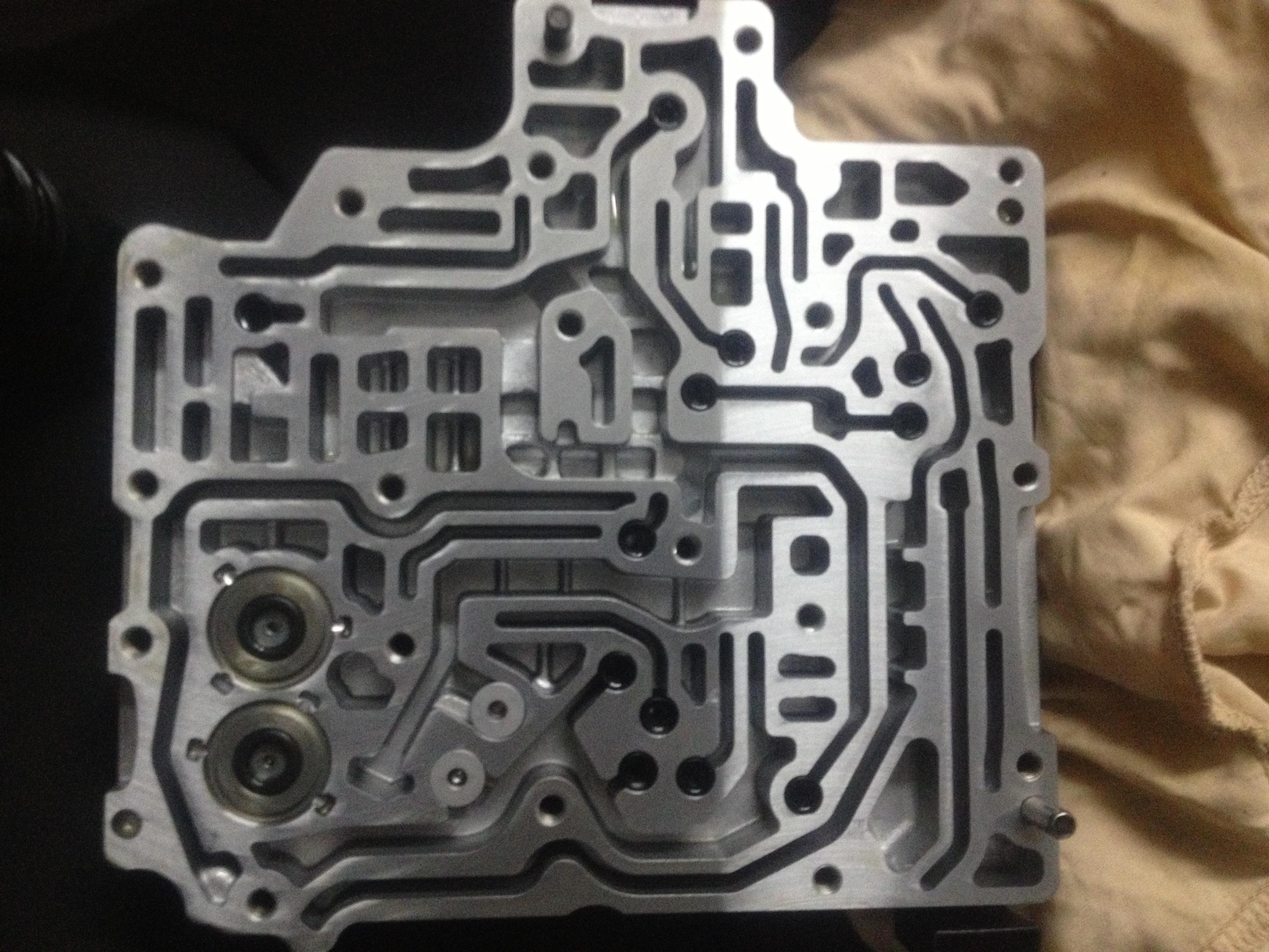

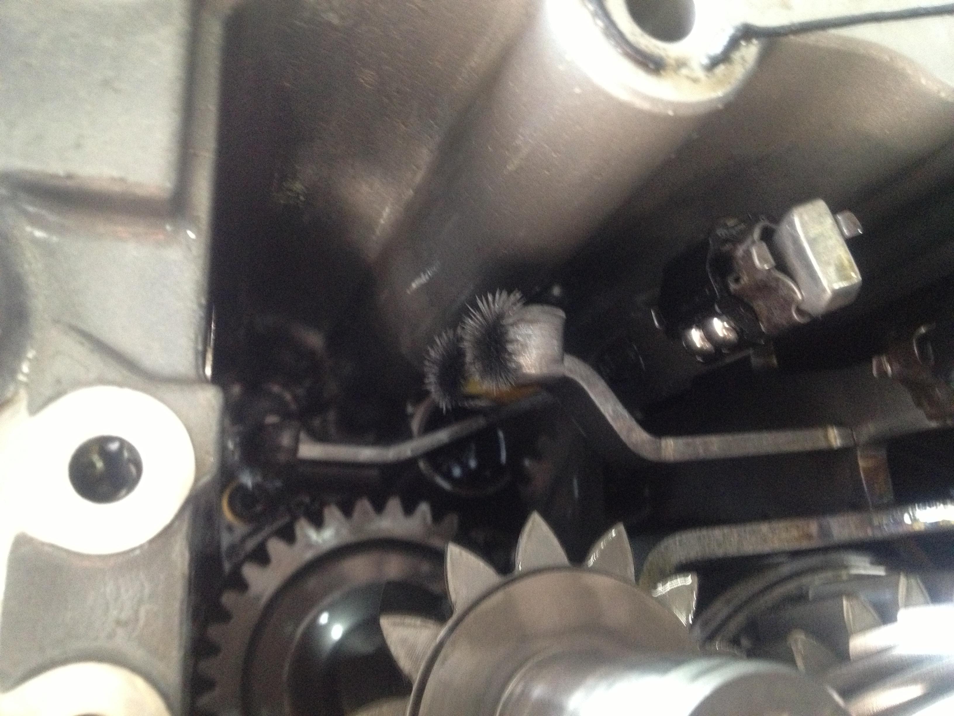

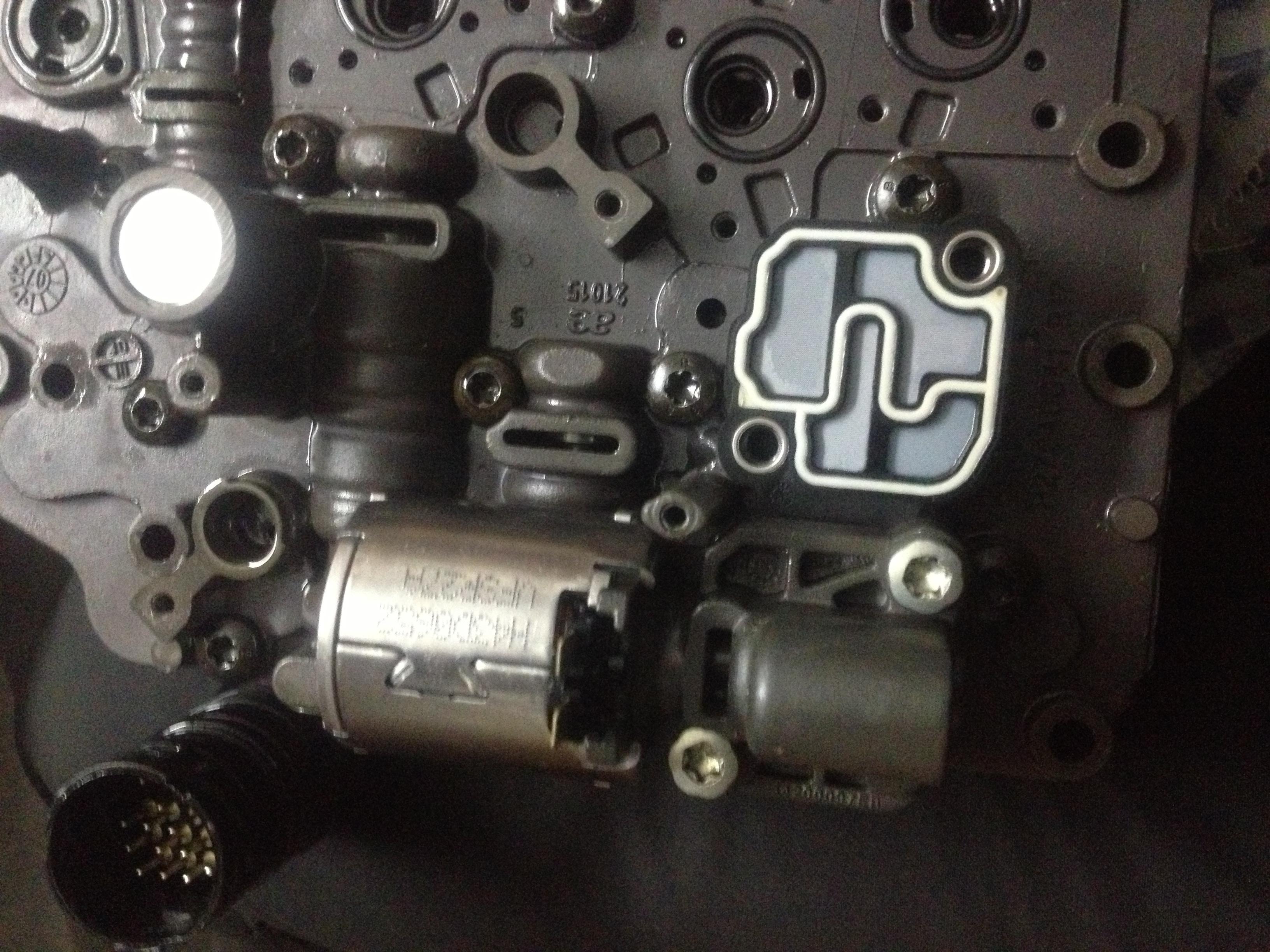

Продолжение истории,промыл коробку, вставили новый дифф, заменили одну вилку с шариковыми фиксаторами, поставили новый маховик,игольчатый подшипник, новое сцепление, новое масло, собрал коробку, перед установкой промыл мехатроник от стружки. Завели машину, а она не адаптирует коробку, ругается что замыкание на массу клапанов сцепы 215 и 216, еще раз снимаю мехатроник- промываю, все клапана опять в стружке,которую просто так не вымыть оттуда, собираю ставлю на машину, машина покаталась минут 10 и опять коротыши на клапанах сцепы- итог один- замена мехатроника. Выводы делаем правильные ребята- не тяните с ремонтом, хозяин уже в шоке, купил себе машину и хотел поменять только маховик(это ему старый хозяин сказал), парень нормальный, но я ему уже ничем помочь не могу, вот теперь копит деньги на мехатрон. Фоток к сожалению нету ибо весь в говне был от этой стружки. На будущее владельцев с такими проблемами можно сразу отправлять за б/у коробкой,ибо ремонт в запущенной стадии- кот в мешке, решение проблемы неоднозначно, 50 на 50 что либо поедет, либо не поедет.
andrei7077
Сообщения: 3374
Re: DSG-6 пинается
Сообщение andrei7077 » 25 янв 2014, 11:50
фото мехатроника

Re: DSG-6 пинается
Сообщение andrei7077 » 25 янв 2014, 11:51
продолжение

Сообщение andrei7077 » 25 янв 2014, 11:53
еще фото вилок

Сообщение andrei7077 » 26 янв 2014, 09:27
Конец истории- машина едет идеально, поставили новый Мехатроник, старый весь в стружке , из клапанов вымыть ее нереально
