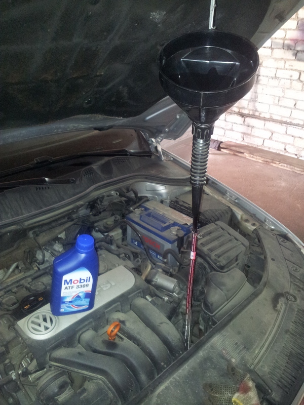

Сообщение Пауль » 27 июн 2013, 21:08
Поменял сегодня масло в коробке. Хотел сделать полноценный фотоотчет, но времени было в обрез, поэтому фотка только одна с приспособой для заливки масла. Собственно приспособа простая, 1.5 метровая подводка для смеситемя соединена с воронкой для бензина (попалась на глаза в гараже). Изготовление простое, обрезаем шланг с ненужной нам стороны, немного сдвигаем металическую оплетку и появившийся черный шланг вставляем в воронку. Подходит почти идеально. Почему почти видно на фото, когда заливал последнюю канистру немного потекло, но это не критично. Подвешиваем все это дело к крюку капота и вуаля - 4 литра влил за 2 минуты!
Вскрытие показало что с коробкой все хорошо - масло с ярковыраженным красным оттенком, запаха гари нет, стружки в поддоне очень мало, налета в виде ила почти не было. Может предыдущий хозяин менял масло или еще чего...
Пожалел что менял масло в такую жару. Включаю VAG-COM, а он мне показывает температуру масла 48! ПРишлось выставлять уровень при 50 градусах. Думаю это не критично, через недельку поменяю масло еще раз.
Из необычного - перепускная трубочка не было завернута. То есть когда стал ее выворачивать понял что она закручена не до конца аж на 2 оборота.
Сливную пробку еле открутил, шестигранник повело, думал сверну или поломаю, но он выдержал)
P.S. Температуру масла смотрим 6-й группе!
Приспособа для залива масла в АКПП
