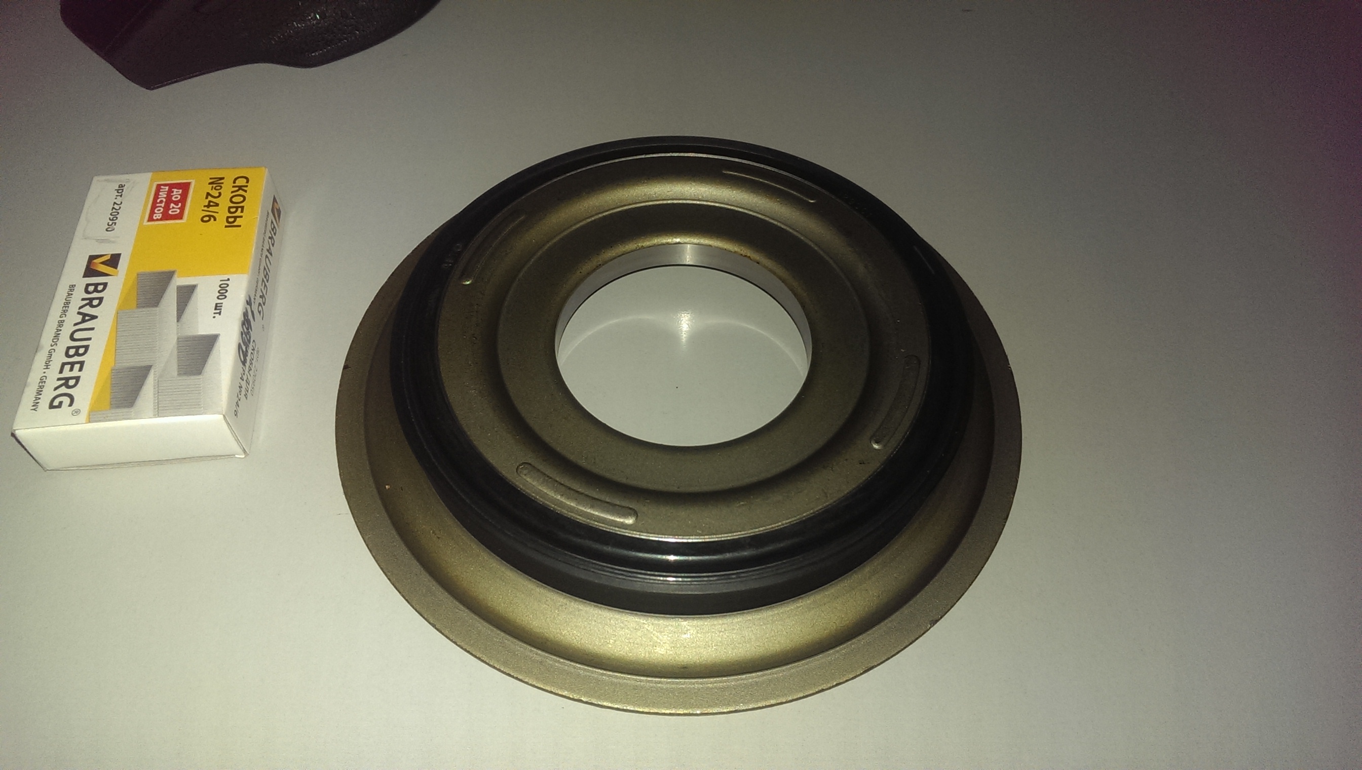

Сообщение greyserge » 30 июн 2015, 15:39
J.B. писал(а):
Алексей C писал(а):У официалов диагностика показало менять гидро блок и если не поможет,то ремонт коробки.
Отличная диагностика. я также умею гадать :D :D :D :D :D
p.s. дело в к2
дело человек говорит, я поменял этот клапан\поршень, сначала она по старой памяти немного покапризничала км так 30 потом все наладилось, проехал уже 800 км по трассе коробка ведет себя адекватно, плавные незаметные переключения, тьфу 3 раза. отделался легким испугом.
вот виновник перегазовок\пробуксовок (новая деталька)
Passat B6 1.8TSI(BZB) 160л.с. АКПП 2008г.в., HIGHLINE+2пакета
greyserge
Сообщения: 98
Зарегистрирован: 11 мар 2014, 10:21

Сообщение Никита В6 » 01 июл 2015, 08:41
mihamoscow писал(а):в чем проблема при таком симптоме ?
читай выше все написано....Проблема в фотографии выше=))))

Re: Проблема с АКПП
Сообщение J.B. » 01 июл 2015, 09:34
колобок09 писал(а):а что такое к2?можно номер
http://www.transakpp.ru/232/main/info-audi/tf60sn.html
тут вот есть: номер, мануал небольшой по проблемам коробки и купить у них можно.
