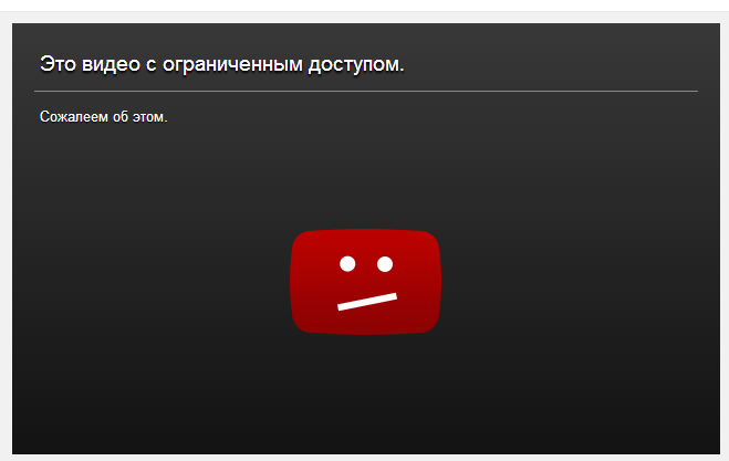

AnatoliyM писал(а):
AnatoliyM писал(а):Други, дела такие: стук при включении R и D, DSG-6 http://youtu.be/4dOkdunuvso
Андрей, что думаете?
Расшаривайте видос, чтобы был виден, тогда его и посмотреть смогут, а тем более подумать.
