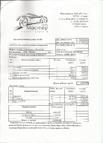

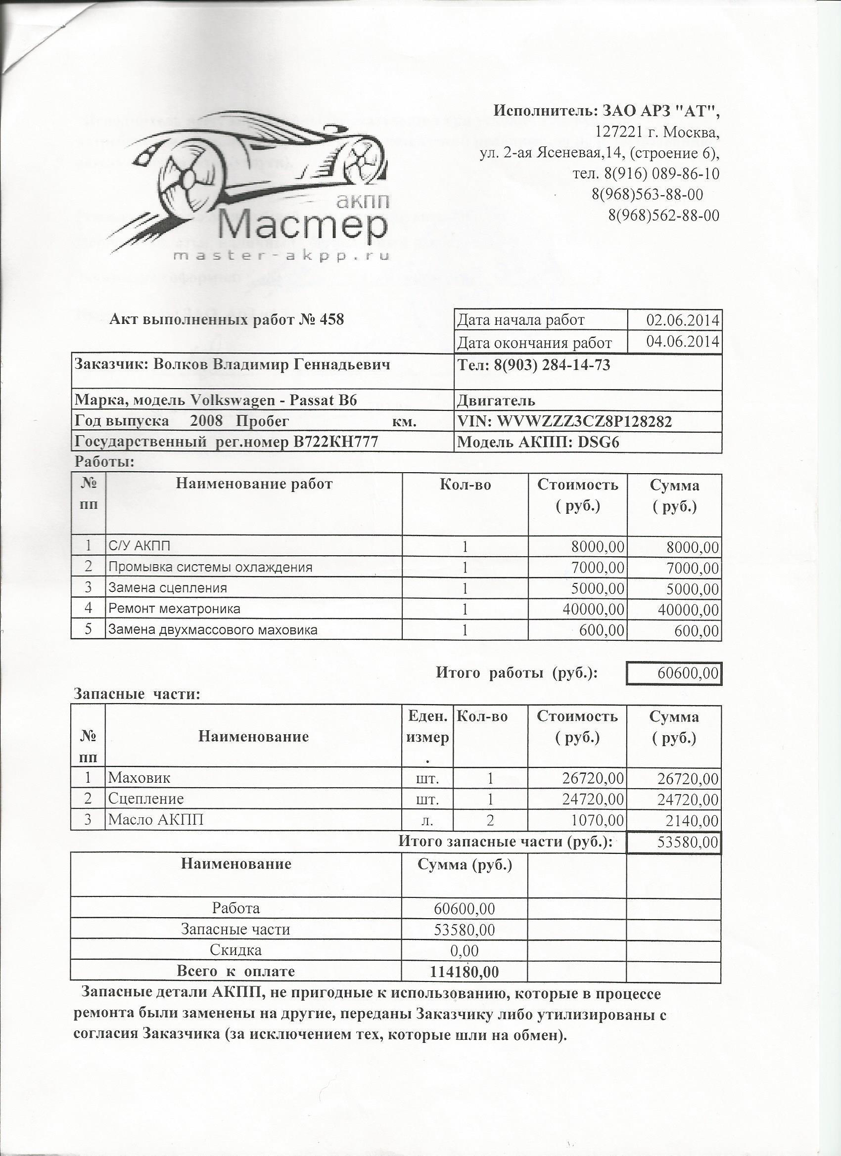

Сообщение Volkov » 18 окт 2014, 21:32
andrei7077 писал(а):Volkov
ну тогда точно мехатроник помер))а про ремонт его-вас просто развели вот и все
Значит за зря....
За эти деньги можно было купить коробас в хорошем состоянии... :(

Re: DSG-6 пинается
Сообщение andrei7077 » 19 окт 2014, 07:07
Volkov
Охренеть)))) особенно порадовал пункт - промывка системы охлпждения( чушь полная), ремонт мехатроника 40000 при условии, что уже 8000 содрали за снятие установку коробки - непонятно( новый Мехатроник стоит 45-50),масло- всего 2 литра - и это после ремонта мехатроника , получается остальные 5 литров - старые ? Зачем меняли сцепление ? Были Пробуксовки , не включались передачи , машина не ехала в полную мощность ?если у сцепления есть незначительный износ - его достаточно просто адаптировать и ездить дальше . А в итоге 115000 коту под хвост, при условии, что месяц назад нашему клубню с убитой в мясо коробкой поставили донора за 50000- в сборе ))делайте выводы
andrei7077
Сообщения: 3374
Re: DSG-6 пинается
Сообщение andrei7077 » 19 окт 2014, 07:15
Volkov
а после ремонта пинки и удары стали хуже или ничего не изменилось?кроме положительных ощущений после замены маховика
andrei7077
Сообщения: 3374
Re: DSG-6 пинается
Сообщение Volkov » 19 окт 2014, 13:16
Не, сцеплению реально было кирдык. На второй передаче, машина волнами шла, прыгали обороты, и при включении любой передачи R или D, затем резкое трогание, машина тупо глохла.
Маховик я поменял по собственному желанию, я созванивался, спросил, как он на внешний вид и т.д. и т.п.... ну мне сказали что он подустал... ну я решил заменить)
После ремонта пинки остались :( мехатрон прошёл на тот момент ~160000км.
После замены масла на 170000км в коробке (пробег по ней сужу, так как разница в пробеге по табло и механоидом - 66000 примерно), машина стала иногда ездить идеально! сейчас такое бывает может пару раз в неделю=)
А всё остальное время я езжу адаптированным под поведение машины, а не она под меня=)

Re: DSG-6 пинается
Сообщение andrei7077 » 19 окт 2014, 15:07
Volkov
машина глохла и резко пиналась при включении передач из-за проблем с клапанами сцепления 215 и 216. Скорее всего их вам и поменяли( только они китайские), поэтому машина и работает периодами то нормально, то нет. Я такую практику уже имел с заменой этих клапанов- после вот таких же проблем отказался навсегда. Были случаи идеальной работы после ремонта, а были случаи,когда машина не адаптировала новые клапана и как результат жуткие удары. Поэтому вам совет один- делать нормальную диагностику для установления точной причины пинков, покупать мехатроник и менять его,как вариант- купить коробку контрактную, с ДСГ вариантов в Москве миллион
