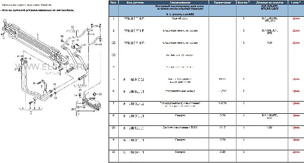

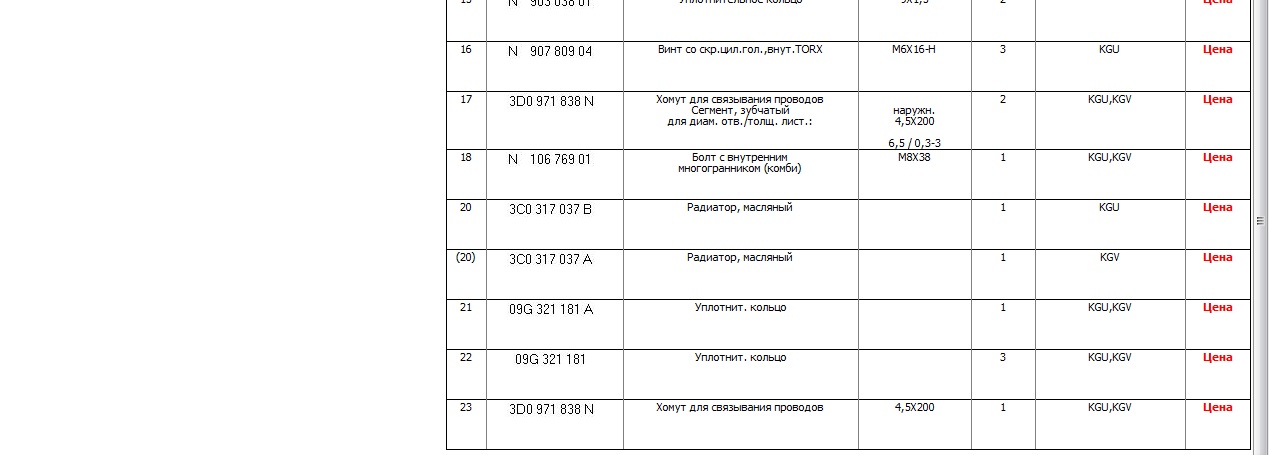

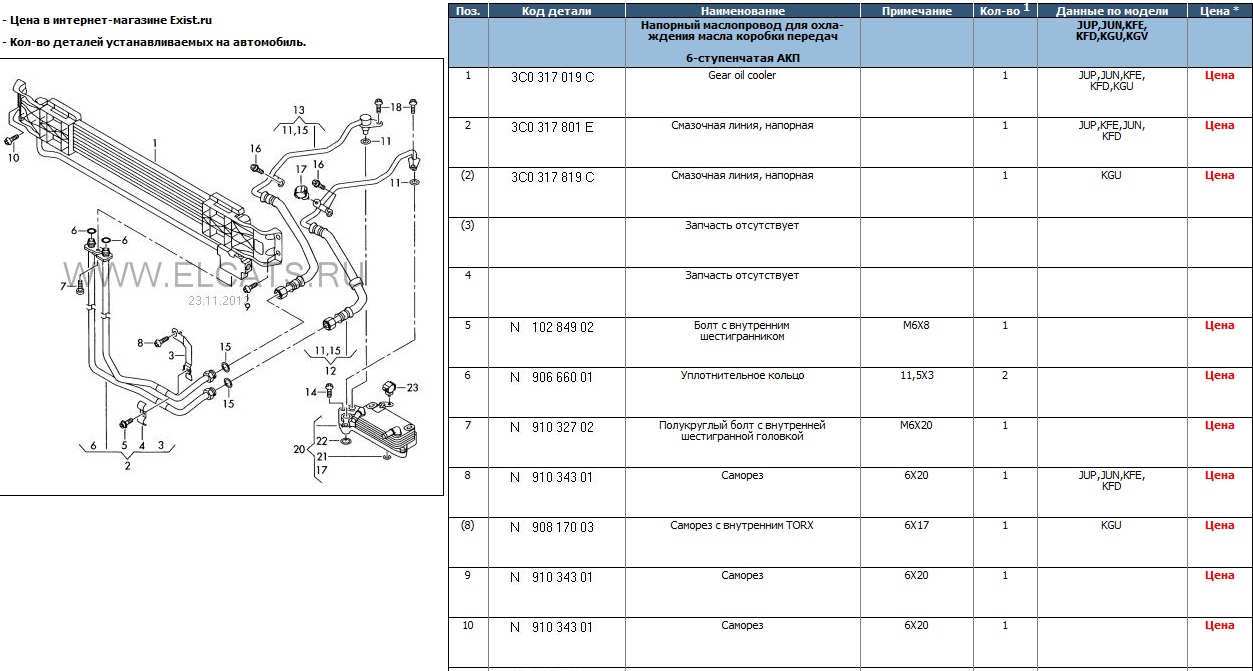

Re: Греется АКПП
Сообщение Mike08 » 21 ноя 2012, 18:44
denver7676 писал(а):
Mike08 писал(а):На всякий случай - какой код двигателя и коробки?
Именно в этом сервисе так и сказали. Движок BZB, коробка 09G-927-750
Интересовал буквенный код коробки (есть на табличке с кодами комплектации в нише запаски и сервисной книге). Но если движок BZB, то коробка на 99% KGV. У самого такое же сочетание. И на этой коробке теплообменник на 146% завязан на контур охлаждения двигателя.
Если у Вас всё-таки KGV, а не KGU - где возможно(!) есть внешний радиатор и может не быть включения в контур ОЖ. Но ни у кого доселе такой экзотики не встречалось. Посмотрите на наклейке или в расшифровке по VIN какой всё-таки код, вдруг Вы первый с такой коробкой и ВАГ-сервис в чём-то прав?
Mike08
Сообщения: 451
Зарегистрирован: 08 мар 2011, 22:19
Откуда: Ростов-на-Дону

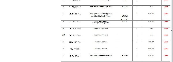

Подскажите пожалуйста про теплообменник, что это? Это 18 позиция_радиатор масляный?
vw passat B6 1.8TSI bzb tiptronic
denver7676
Сообщения: 274
Зарегистрирован: 12 май 2012, 17:45
Re: Греется АКПП
Сообщение denver7676 » 23 ноя 2012, 11:44
Mike08 писал(а):Если честно, вот эти две фразы вместе вызывают когнитивный диссонанс:
denver7676 писал(а):Зависимость есть, чем чаще коробка переключает передачи, а соответственно повышаются обороты при переходе на более высокую передачу, тем сильнее греется.
denver7676 писал(а):Помогает только включение кондея и езда в спорт режиме.
Из первой фразы можно сделать вывод что греется от высоких оборотов, из второй - что от высоких оборотов наоборот охлаждается... Или во второй фразе ключевое - включение кондея?
В любом случае с температурным режимом что-то не то. Мне на этой же связке двигатель + коробка всего один раз удавалось довести t ATF в коробке до 109градусов. При этом t двигателя плавала от 98 до 105C (реально, а не по стрелке на приборке), стоял около часа практически в глухой пробке и за бортом было +36 (кондей при этом был выключен). В "штатном" же режиме температура ATF в коробке примерно равна температуре двигателя +/- пара градусов.
С чего начинать? По прежнему есть мнение что начинать стоит с магистралей теплообменника, с переходом к самому теплообменнику. Помпа под вопросом, т.к. тогда и двигатель бы грелся... Я же правильно понял, стрелка температуры всегда на 90, т.е. выше не уходит?
или 20 позиция с этих скринов?
