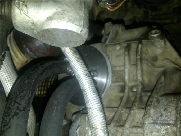

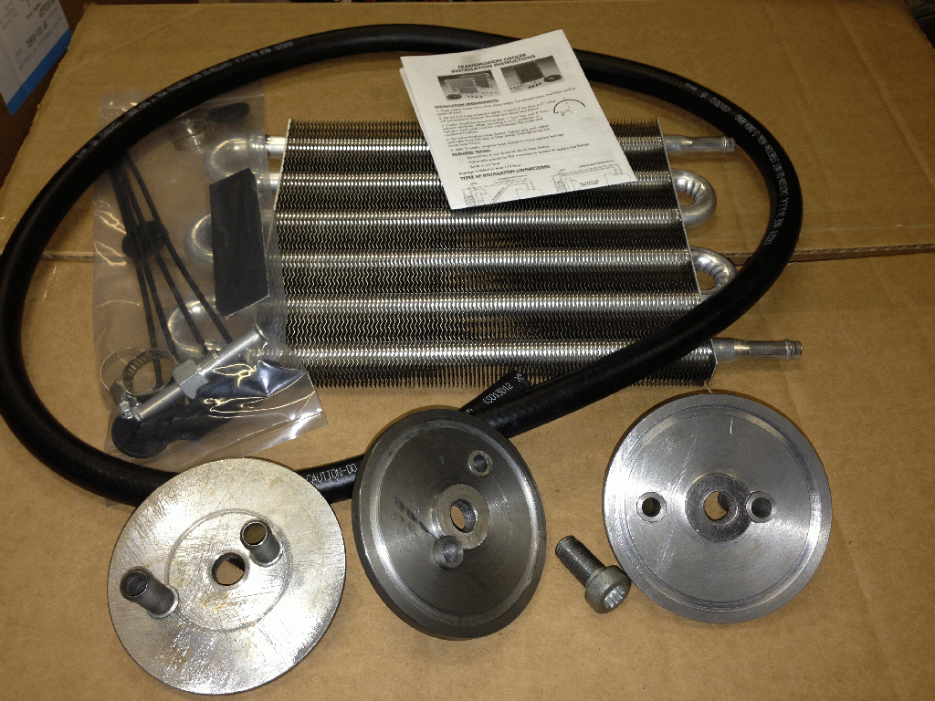

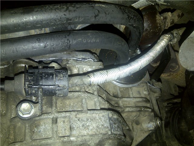

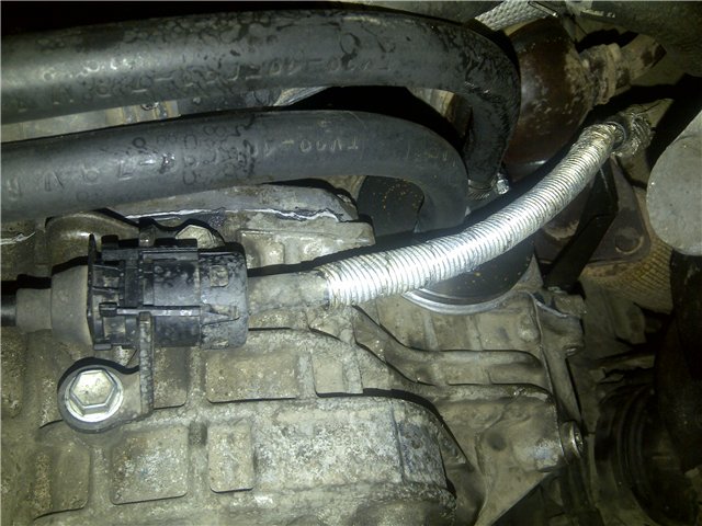

Приветствую всех форумчан. Поступила партия адаптеров для установки дополнительного радиатора на АКПП 09G

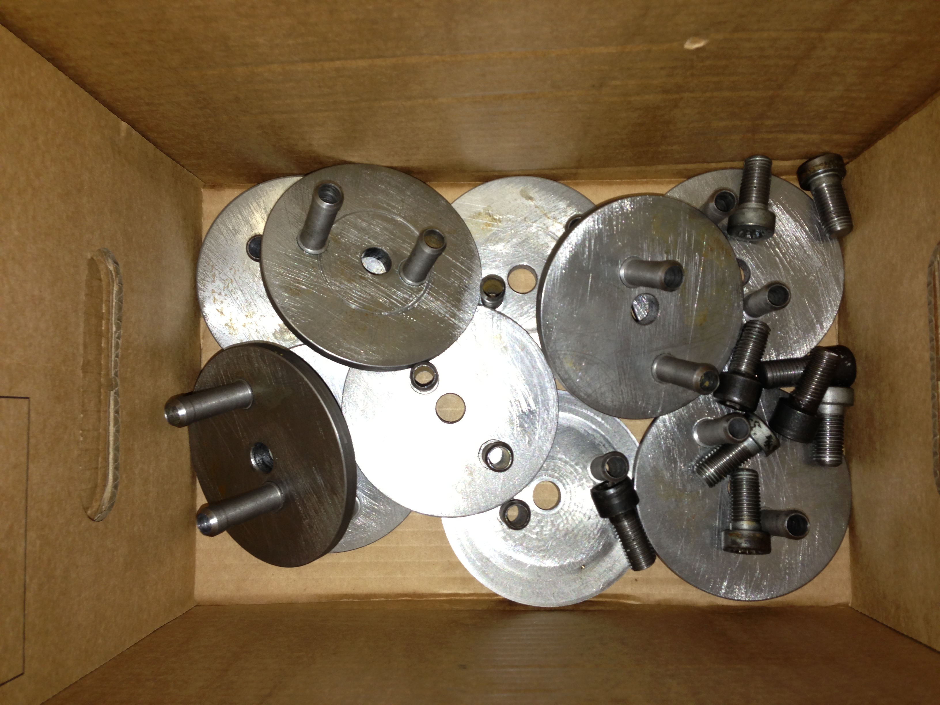

Сообщение maxitop » 27 дек 2012, 19:42
Можно отдельно... Штучно

Сообщение maxitop » 27 дек 2012, 19:46
Можно комплект

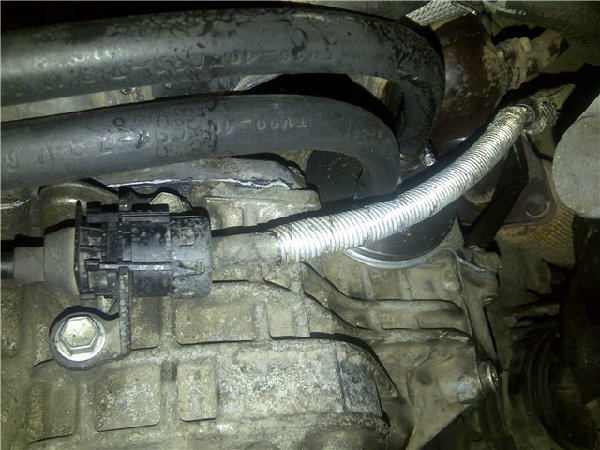

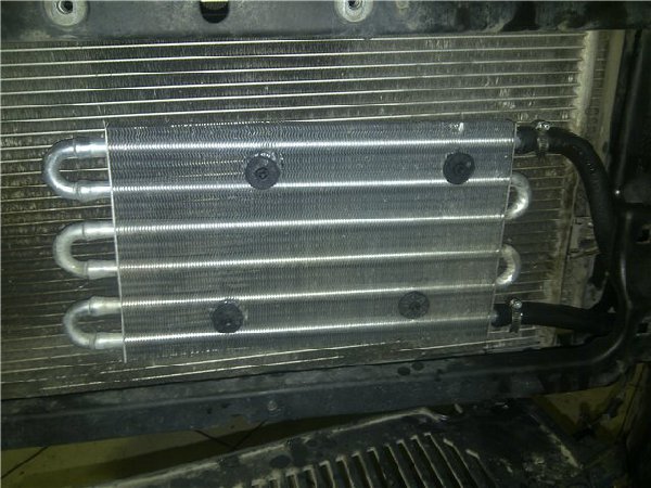

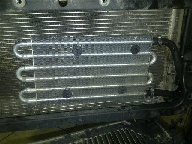

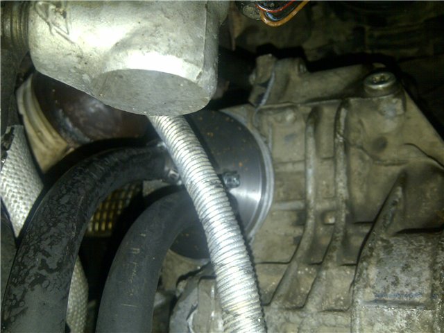

Сообщение maxitop » 27 дек 2012, 20:07
Все очень просто. Если установка производится у нас то покажем на месте, если устанавливаете сами: снимаете штатный теплообменник, замыкаете шланги антифриза, чтобы он по кругу гонял или глушите выходы из радиатора. И на место штатного теплообменника устанавливается данное изобретение. От него выводятся масло стойкие шланги до основного радиатора и там устанавливаете дополнительный радиатор. В более ранней теме наш клиент уже выставлял фотографии. Я их продублирую.

Сообщение maxitop » 28 дек 2012, 21:30
скажу только одно. Уже на два автомобиля было установлено и температура в реальном времени при имитации пробки понизилась на 14 градусов. я не знаю как себя чувствует автомобиль первый, его хозяин тоже от сюда может отпишется если увидит нашу переписку, но второй мой знакомый и он очень доволен...
Охлаждается с помощью обдува встречного ветра или если вы стоите то с помощью вашего вентилятора... так же как и радиатор кондиционера. так же на доп радиатор при желании можно примостырить какой нибудь вентилятор или еще лучше найти доп радиаторы с водяным охлаждением но я пока таких не нашёл.
