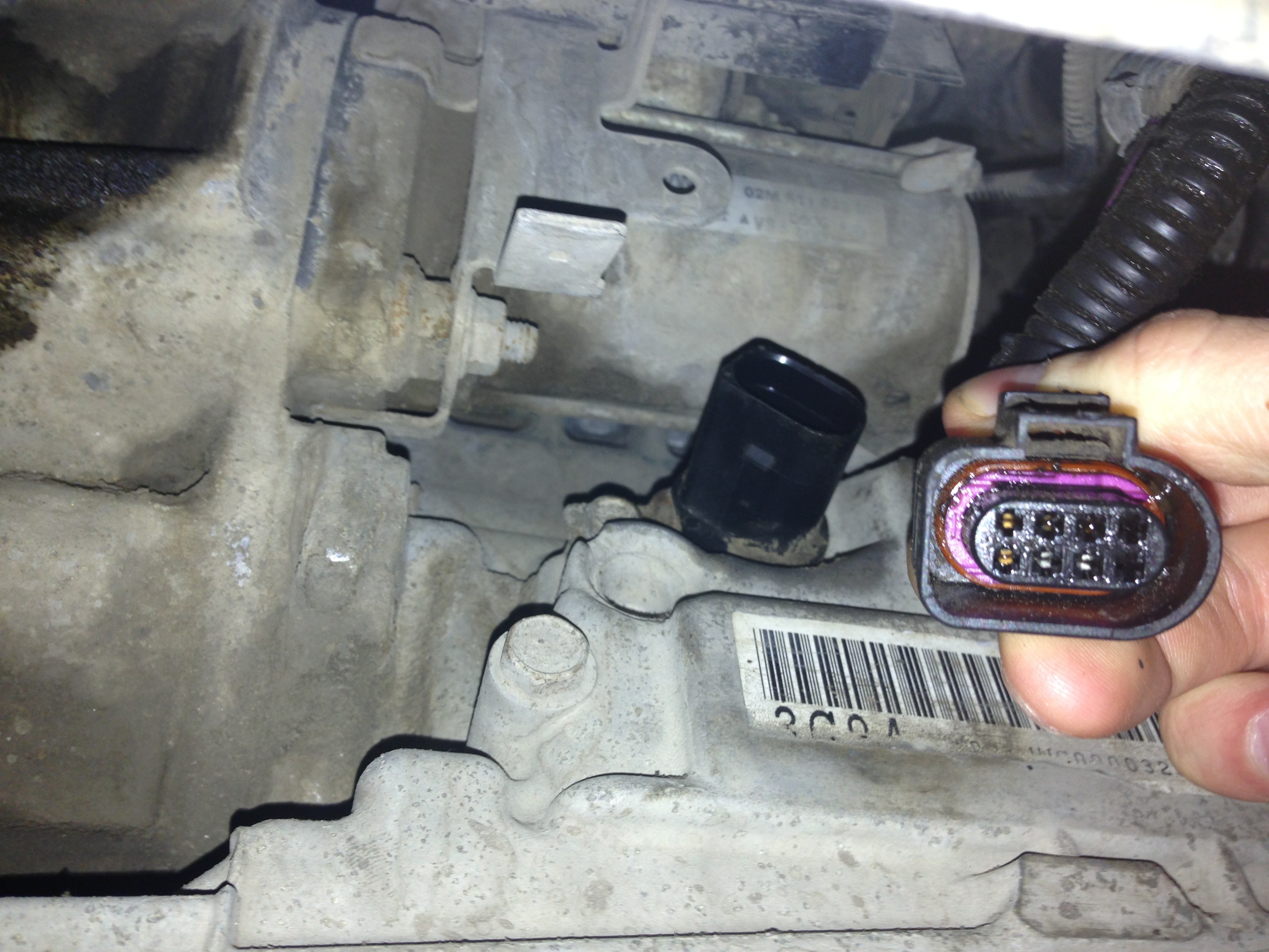

Добрый день! В общем еще раз продиагностировали на компе, показало следующее: "Соленоид 6-N93 код ошибки по LAUNCH 00268". Поехали сняли защиту, там 2 фишки, одна сухая, другая вся в грязи(та что ближе к двигателю). Почистили, сняли и... Внутри всё в масле(фото)
. Всё почистили, вставили, ничего...
Завтра собираемся поменять масло в коробке и фильтр с прокладкой.
Какие есть мысли ребят?

Сообщение Тимош » 28 янв 2013, 00:20
Моё мнение замена масла ничего не даст,можно конешь глянуть на цвет масла и на запах проверить не пригорело ли ??
Странно почему коробас вроде сухой а разьём внутри весь в масле??

Сообщение d353vp » 28 янв 2013, 09:45
внутри коробки есть мягкий шлейф и пара разъемов.Ну и конечно внешние разъемы. Во всех разъемах масла быть не должно.Снять поддон, расцепить все разъемы, обезжирить смывкой тормозов , высушить, пролить восстановителем контактов.Собрать, трабл должен уйти.Когда повторится снова, менять шлейф .А уж потом лезть в гидроблок. Болезнь этих коробок-пропитывание маслом разъемов. Смотреть шнурком все ошибки ,а не только по коробке, анализировать. Не теряется ли периодически связь коробки с другими блоками, были случаи сгнивания проводов шины данных.
Ездить в аварийном режиме коробки нехорошо,масло точно вонять будет.Коробку можно сильно перегреть, даже зимой!
Я думаю, в коробку уже лазали, и не раз. Кстати на фото видна наклейка со штрихкодом, на которой почему-то стерта нижняя часть наклейки , видимо неоднократно терли тряпкой, стирая подтеки после сборки-разборки.

Сообщение DanilVW » 28 янв 2013, 10:42
d353vp писал(а):внутри коробки есть мягкий шлейф и пара разъемов.Ну и конечно внешние разъемы. Во всех разъемах масла быть не должно.Снять поддон, расцепить все разъемы, обезжирить смывкой тормозов , высушить, пролить восстановителем контактов.Собрать, трабл должен уйти.Когда повторится снова, менять шлейф .А уж потом лезть в гидроблок. Болезнь этих коробок-пропитывание маслом разъемов. Смотреть шнурком все ошибки ,а не только по коробке, анализировать. Не теряется ли периодически связь коробки с другими блоками, были случаи сгнивания проводов шины данных.
Нашёл наконец то мастера который уже сталкивался с такой проблемой, сказал всё тоже самое, что эта болезнь, и что наверняка дело в шлейфе, но нужно лезть смотреть конечно. по поводу ошибок, смотрели все, но выдало только эту и еще одну по движку, датчик температуры сменить нужно, а так больше нет. жду звонка т.к. есть работа пока. спасибо что откликнулся, обязательно ему тоже покажу твое сообщение. Надеюсь что всё только в этом :)

Всем привет! Наконец то нашел время зайти и написать причину поломки, вдруг кому то пригодиться. В общем подчинили мне мою машинку, летает, всё хорошо. А проблема была в следующем. Был перебит жгут проводов, жгут от коробки к блоку управления. всё восстановили, сказали не повторится, еще бы поездил коробка легла бы. Поменяли на всякий случай масло и фильтр. Всё работает как часики )))
