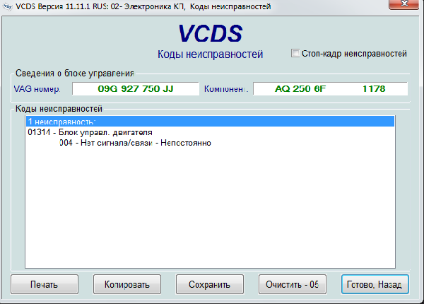

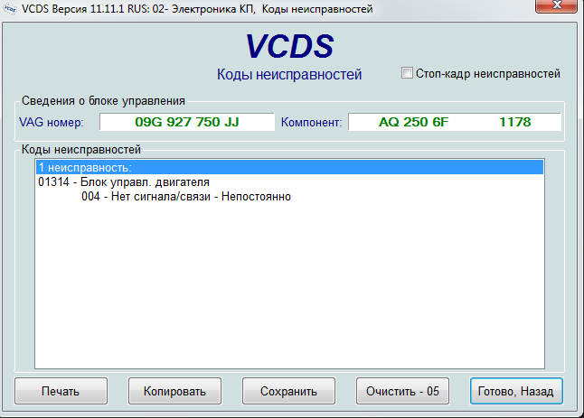

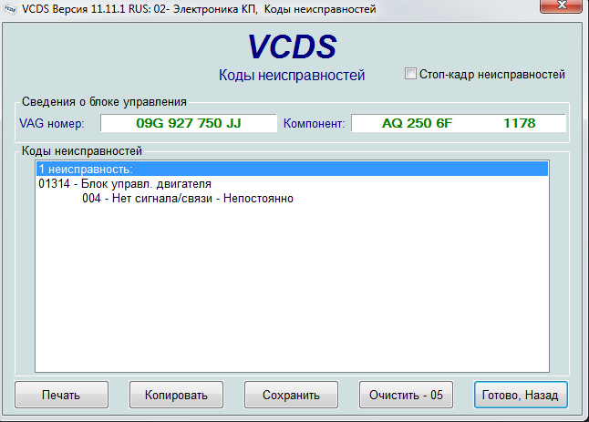

Сообщение Тимош » 14 фев 2013, 09:34
Звонил дилеру записаться на приём)) ,рассказал проблему говорит зря грохнул ошибки и смысла ехать щас к нему нет ,типа надо ждать когда вылезет в следующий раз эта херня,что так можно искать иголку в стогу сена)) нужны коды ошибок и якобы ихний сканер по этим кодам прямо выведет к проблеме!!! один хер записался есть скрин ошибки (отсутсвие связи с двигателем).

Сообщение Тимош » 14 фев 2013, 16:54
Записался на 20 число на комплексную диагностику к дилеру,завтра попробую с местными спецами проверить проводку (разьёмы и т.д.)отпишусь потом.
