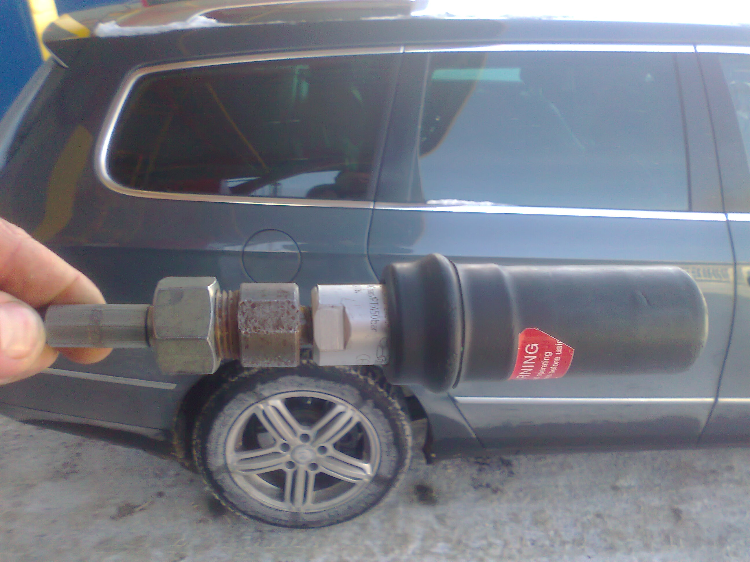

Притащил уже второго B6 1.4 TSI Ecofuel DSG7. Смущают какието провальчики в тяге во время спокойной езды, как будто кто то за воротник придерживает. Обе машины из Швеции, у первой пробег 150000км подтвержденный, у второй поменьше. Обе ведут себя совершенно одинаково, никаких ударов и рывков, моменты переключения вообще не ощущаешь, но вот эти провальчики еле заметные... Если чуть посильней давить их вроде и нет совсем, хрен поймешь. То ли турбоямы-мощность движка теряется видимо при переключении, обороты ведь падают, а турбинка подхватывает не сразу. То ли это фенька DSG. Движочек хоть и 150л/с но объемчик то 1400 маловато... Интересно как с другими моторами, "придерживает кто-то за воротничок" или нет такого. А еще он ведь на метане. Кто подскажет где в Москве и области есть АГЗС кроме того что с метаном так еще и с евроадаптером. Я начал их обзванивать говорят приезжайте со своим. На метане кайф 80коп/1км и едет как на бензине разницы ноль.
Это тот самый адаптер.
