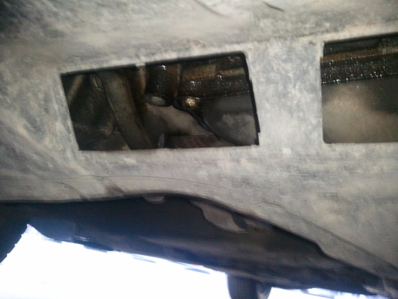

Добрый вечер! Вот такая проблема появилась! Сопливится масло из поддона картера АКПП, как я вижу из под одного из 8 болтов. Не знаю с чем это может быть связано? Может прокладка? Может забился сапун? Может что то ещё? Из последнего менял только термостат, думаю не он же виноват!
Подскажите пожалуйста.
Заранее спасибо!

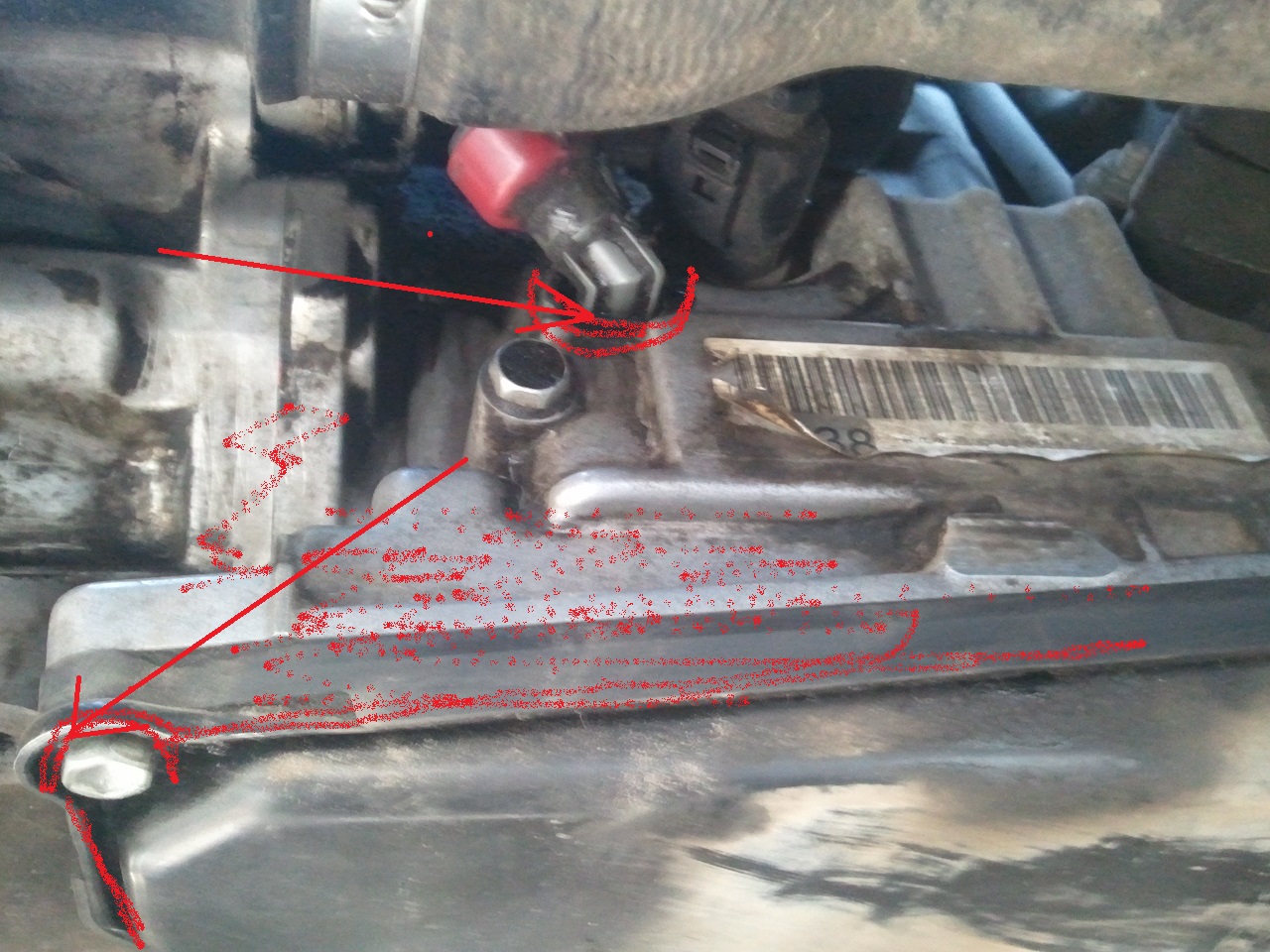

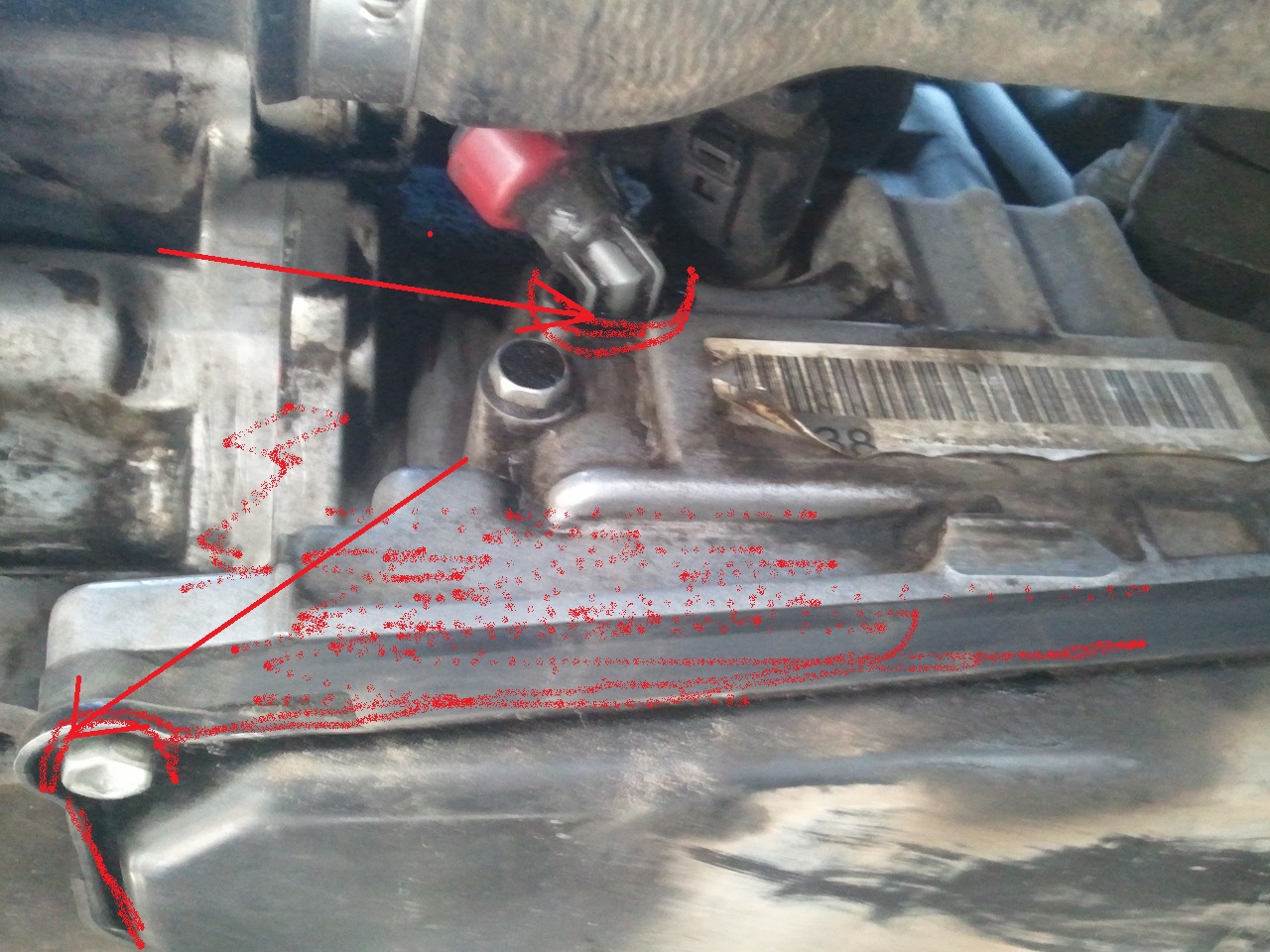

Вот сегодня ещё раз обследовал! очистил для того что бы увидеть откуда течет, погоняв минут 10, после опять посмотрел вроде всё сухо у этого болта!
Было всё мокровато там где на рисунке отмечено красным! У болта , у прокладки, а так же у заливного отверстия!
Вот так было до того как я всё протёр
Так после протерания

начни с прокладки, посмотри ее состояние, мягкая или отвердела, машинка уже не новая если ни разу прокладка не менялась соответственно поменяй. А сапун редко забивается.

Если забит сапун, то быстрее сальники выдавит. Прокладка 90%
