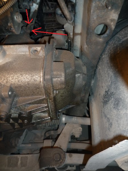

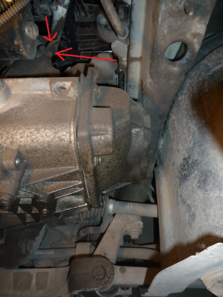

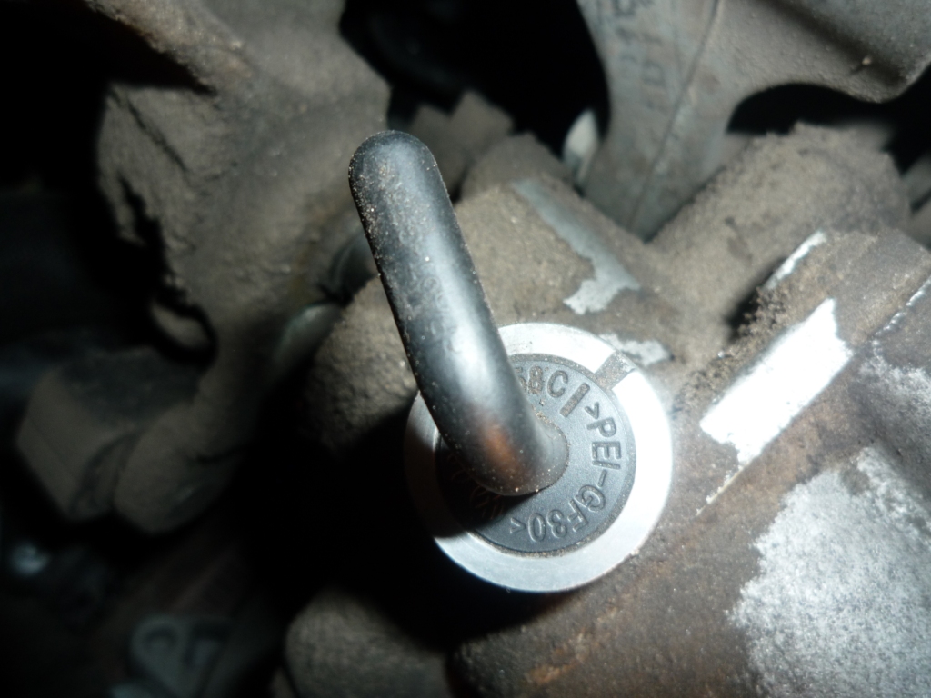

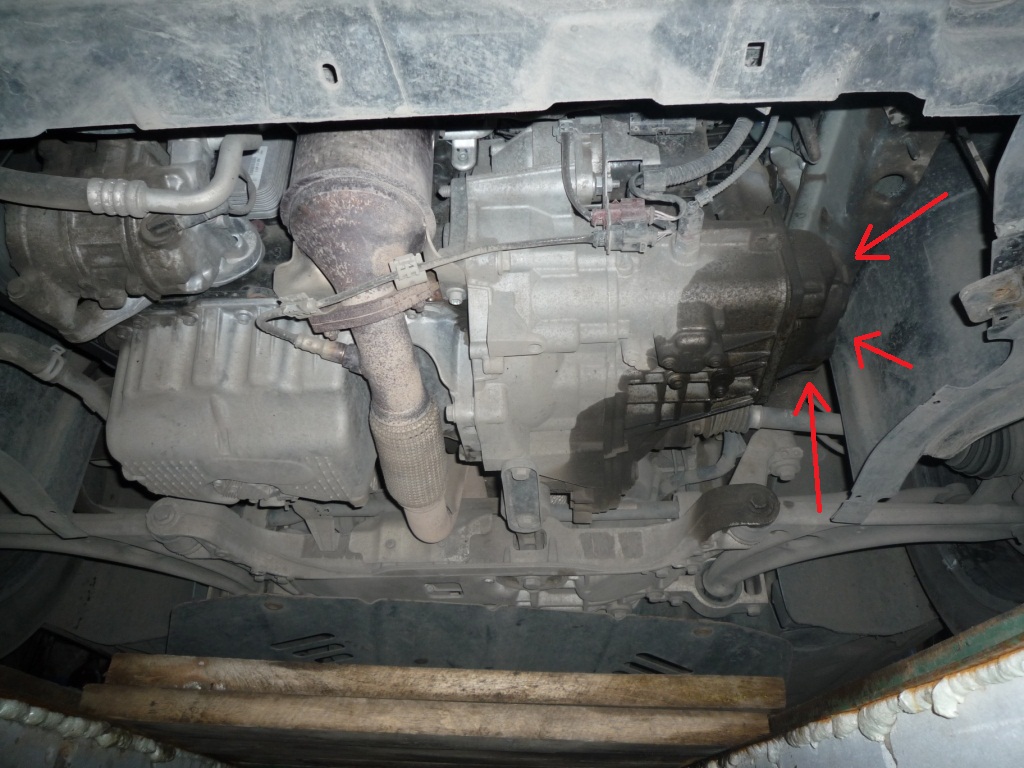

У меня масло стало подтекать через герметик в сопряжении с крышкой КПП, подскажите кто снимал крышку КПП, правда ли что необходимо снимать КПП??? и вообще если кто снимал с какими трудностями сталкнулись? А еще чет никак не словлюсь где тут окошко для контроля уровня масла? И еще что это на первой и второй фотке? заливное отверстие?

Коробку надо отпустить, ставите домкрат на доску , где стыкуется коробка и двигун, выкручиваете болты крепления коробки к кузову и потихоньку опускаете коробас вниз, максимально но чтобы не порвать подушки крепления двигателя(можно тоже чуть ослабить) . Крышка снимается без снятия коробки.

Яуген, а если КПП не отпущу то не получится снять крышку?
Объясню почему я спросил про снятие КПП, есть программа Audatex, вот она и выдает все эти работы со снятием КПП и привода.....хотя внешне я не увидел причин для снятия КПП, места там вроде достаточно.
И еще Яуген, прокладки там нет крышка сидит на герметике, так вот герметик нужен какой то специальный или как?

Купи СЕРЫЙ герметик, для акпп самое оно, коробку чуть опустишь чуть ниже лонжерона и всё вылезет.

Последний вопрос, и приступаю.....когда крышку сниму ничего не выволится от туда? а то потом по подвалу лазить собирать (((.....

Не должно,смотря как коробка поживает :D
