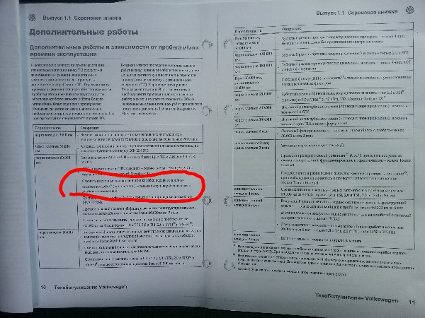

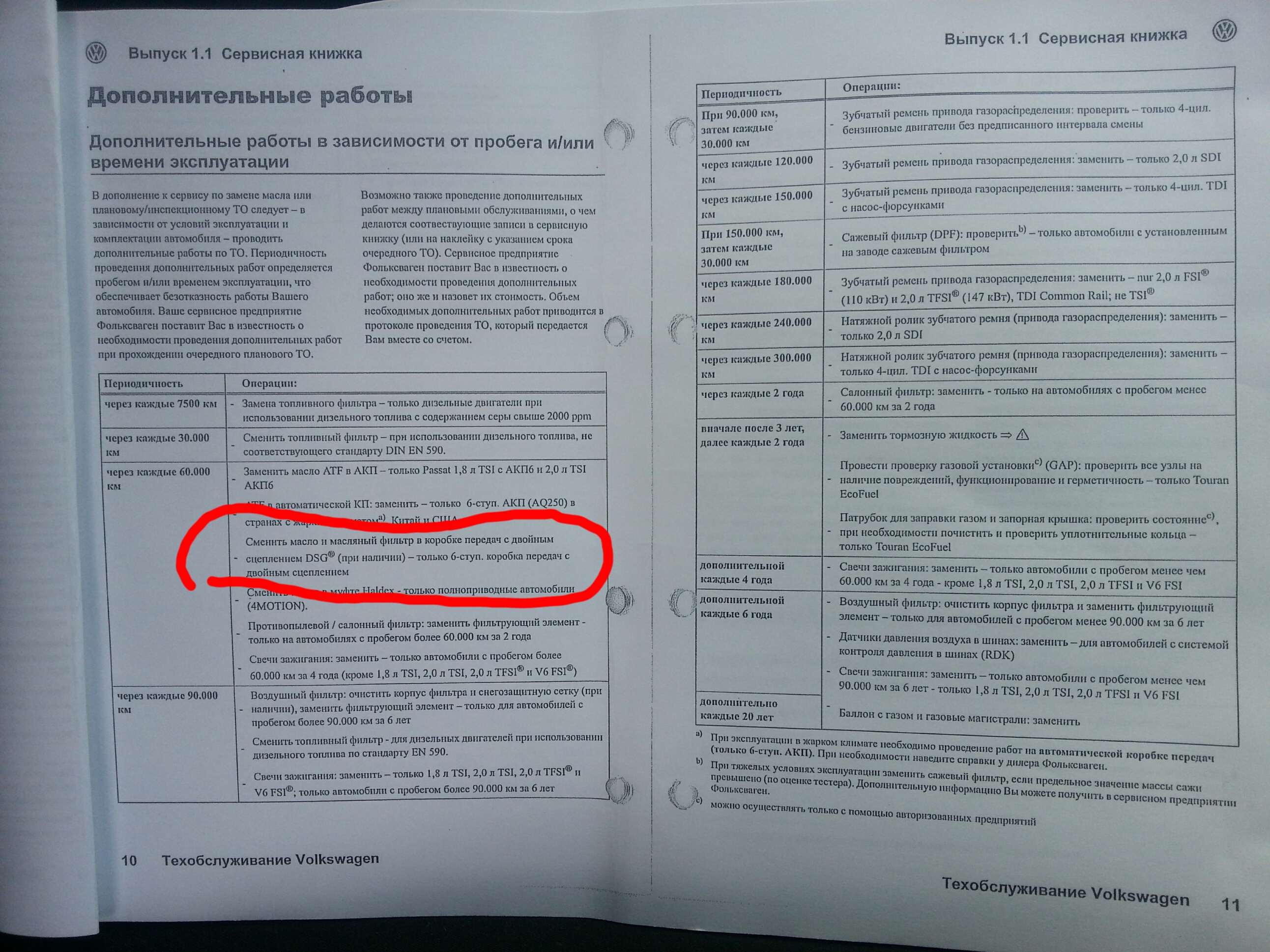

Всем привет, пробег моей машины подходит к 100 000 и я озадачился заменой масла в АКПП, самое интересное в том что по мануалу вообще не предусмотрена его замена и соответственно нет интервала когда его надо менять, поясните мне пожалуйста всю глубину проблемы, что и как надо делать

замена масла в dsg каждые 60т http://www.volkswagen.ru/ru/service/vw_ ... at-b6.html

Меняй и не думай. У меня машина из Германии. По истории обслуживания замена масла в коробке производилась каждые 60 тыс. км.

Значит дилер дилеру рознь. Не повезло вам с дилером, жадный попался))))
Вечером могу выложить копию акта по замене масла с ценой.
И еще для тех кто сомневается, менять или не менять и когда менять, страничка из сервисной книги....
