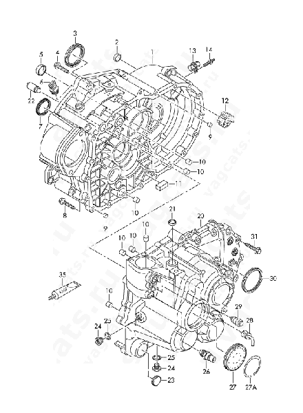

Сообщение pawlushka » 25 июл 2013, 08:45
артемка писал(а):покажи мне там вторую пробку?
Ищите номера 5 на рисунке!

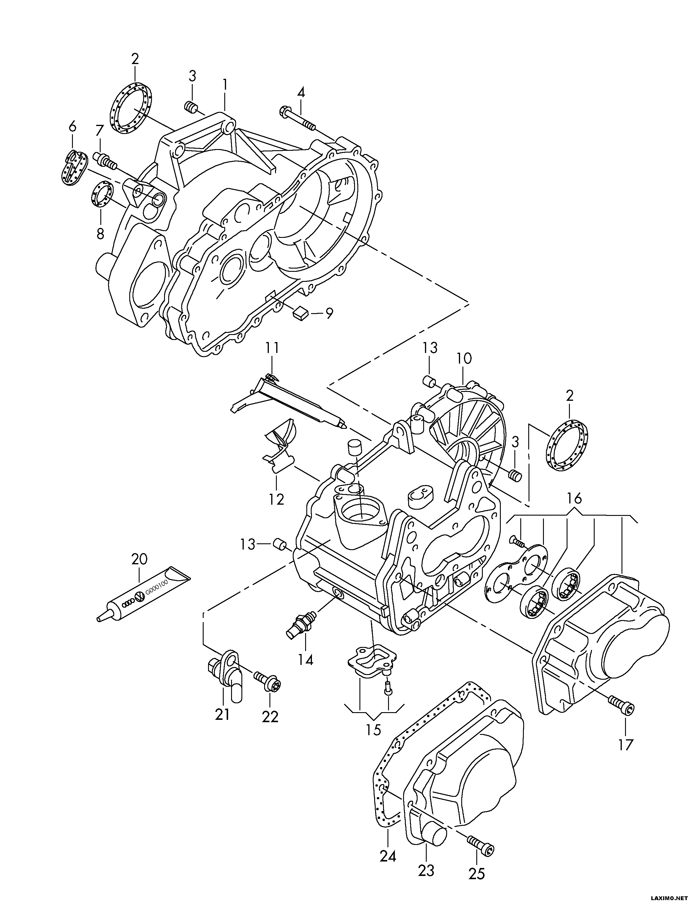

Сообщение pawlushka » 25 июл 2013, 09:35
А вот на МКПП 0AJ - номера 3 ищите

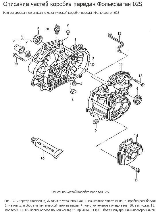

Сообщение pawlushka » 25 июл 2013, 09:40
Наконец МКПП 02Q - номера 24 ищите

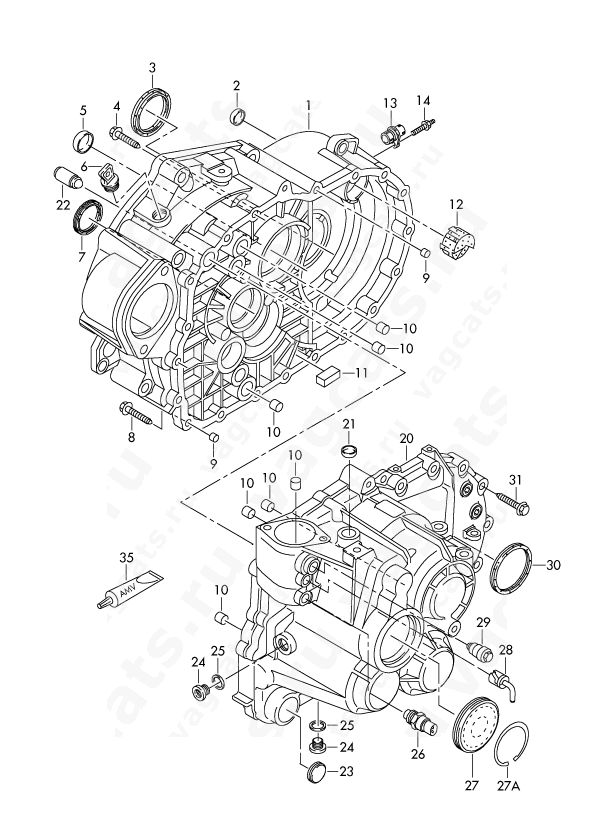

Сообщение артемка » 25 июл 2013, 16:20
на последней картинке под номером 6 что за пробка?
