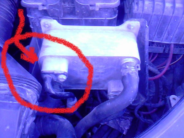

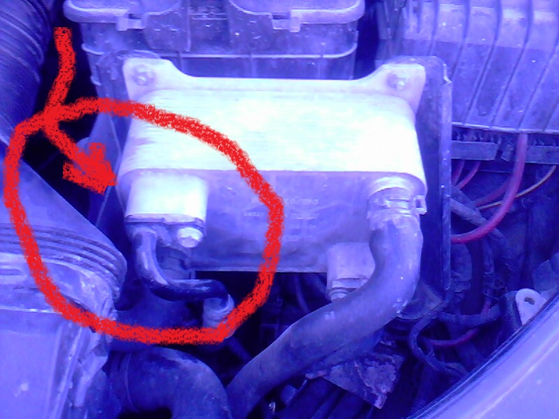

Сообщение alexydh569 » 23 авг 2013, 21:48
Фото можешь подкрепить ?
Вот фото как обещал. Надеюсь на нем можно разобрать как стоит.

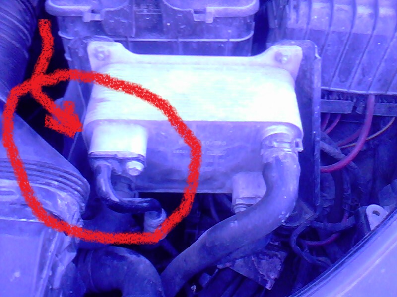

Re: Может ли протекать радиатор охлаждения АКПП ?
Сообщение alexydh569 » 23 авг 2013, 21:50
Смотри фото как обещал.
Сообщение slavik049 » 23 авг 2013, 21:56
alexydh569 писал(а):Смотри фото как обещал.
:) крутая хрень ! обведи где нашел протечь !
Он один там ?
Сообщение alexydh569 » 23 авг 2013, 22:00
Он один там ?
Нет. Внизу еще один стоит. А протечь вроде слева сбоку. Сейчас попробую обвести.
VW PASSAT B6 VARIANT 2.0 TFSI BPY 200 л.с. 6ст-АКПП типтрон 09G - продан !!!
alexydh569
Сообщения: 343
Зарегистрирован: 06 дек 2011, 17:57
Откуда: Краснодарский край Новороссийск
Сообщение alexydh569 » 23 авг 2013, 22:04
Он один там ?
Вот так примерно. Смотри первое сообщение - я его отредактировал.
Последний раз редактировалось alexydh569 23 авг 2013, 22:08, всего редактировалось 1 раз.
alexydh569
Сообщения: 343
Сообщение slavik049 » 23 авг 2013, 22:07
:) ну это же ерунда ! Пробовал пресануть ? там походу просто стоят кольцо уплотнение и все ...
Сообщение alexydh569 » 23 авг 2013, 22:11
slavik049 писал(а)::) ну это же ерунда ! Пробовал пресануть ? там походу просто стоят кольцо уплотнение и все ...
Ты не понял. Сбоку слева на КОРПУСЕ, а не там , где крепится шланг (не спереди). Просто подлезть трудно,Чтобы сфоткать. Пресовать не пробовал. Его снять надо. Знать бы как он устроен.
