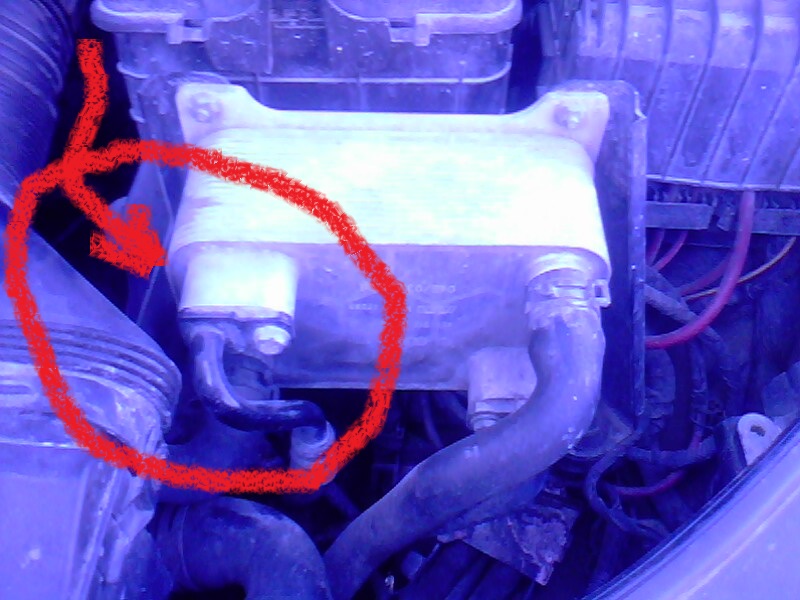

Подскажите пожалуйста возможности ремонта радиатора охлаждения АКПП . Хотелось бы прояснить вопрос как он устроен и почему потек.... :shock:

Дружище Вы сняли радиатор? Опресовали? Если,всё так как Вы описывали в другой теме - аргон в помощь.

Юра Криков писал(а):Дружище Вы сняли радиатор? Опресовали? Если,всё так как Вы описывали в другой теме - аргон в помощь.
Прессовать нет необходимости, я и так вижу что он течет( в том месте,что отмечено на стрелке четко потеет антифризом). Его можно аргоном варить ?

alexydh569 писал(а): Его можно аргоном варить ?
По фото я понимаю что он из сплава,типо дюраля,думаю что заварится на раз.Точную инфу сварщик скажет.

Сообщение alexydh569 » 06 сен 2013, 23:34
Ну да. Я пытался на нем найти маркировку сплава, безрезультатно. Похоже на дюраль. Вот только не пойму как он устроен!!! Ведь если пластины цельные,а внутри трубки проходят на подобие змеевика,то значит течет трубка внутри и антифриз просачивается между пластинами....

Сообщение Юра Криков » 06 сен 2013, 23:38
По "змеевеку" течёт масло,а атифриз в самом радиаторе.Так что варите и не думайте.

Сообщение alexydh569 » 06 сен 2013, 23:40
Юра Криков писал(а):По "змеевеку" течёт масло,а атифриз в самом радиаторе.Так что варите и не думайте.
Спасибо! Я врубился! :) Там 4 трубки (металл и резина) - металлические - это масло, а резиновые - антифриз...

Сообщение Юра Криков » 06 сен 2013, 23:42
alexydh569 писал(а): Там 4 трубки (металл и резина) - металлические - это масло, а резиновые - антифриз...
