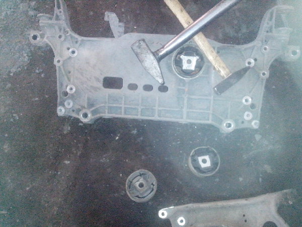

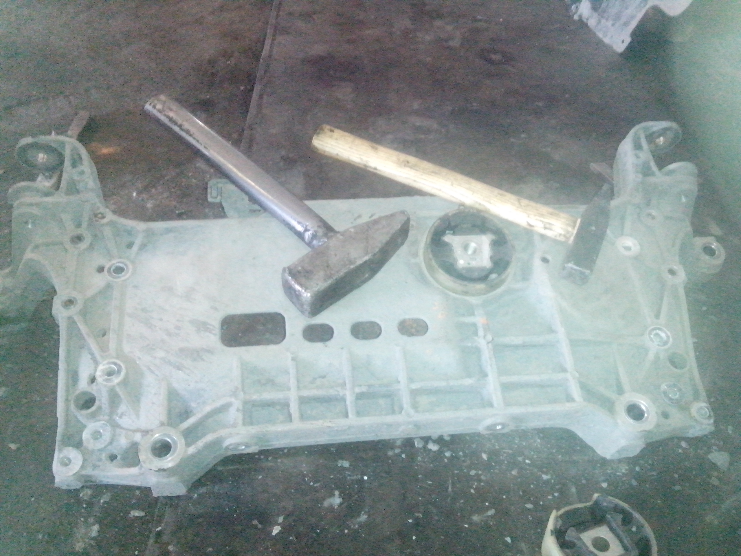

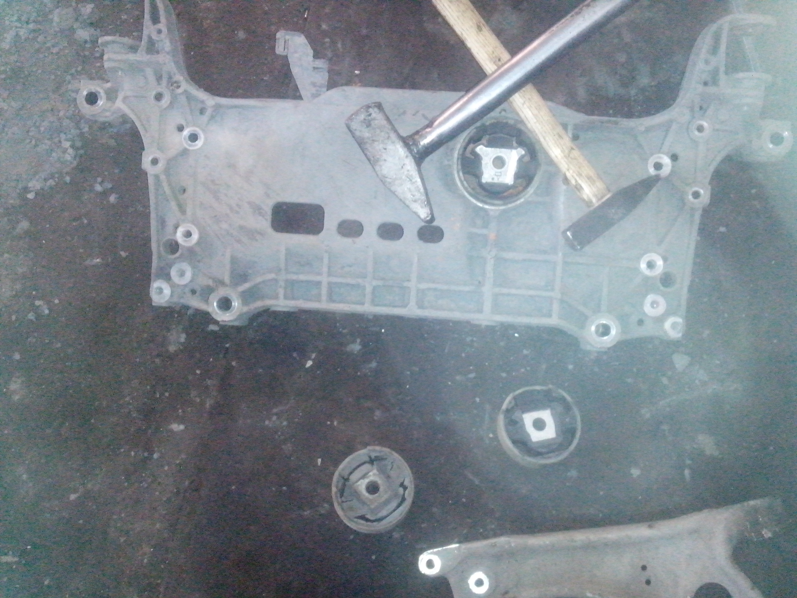

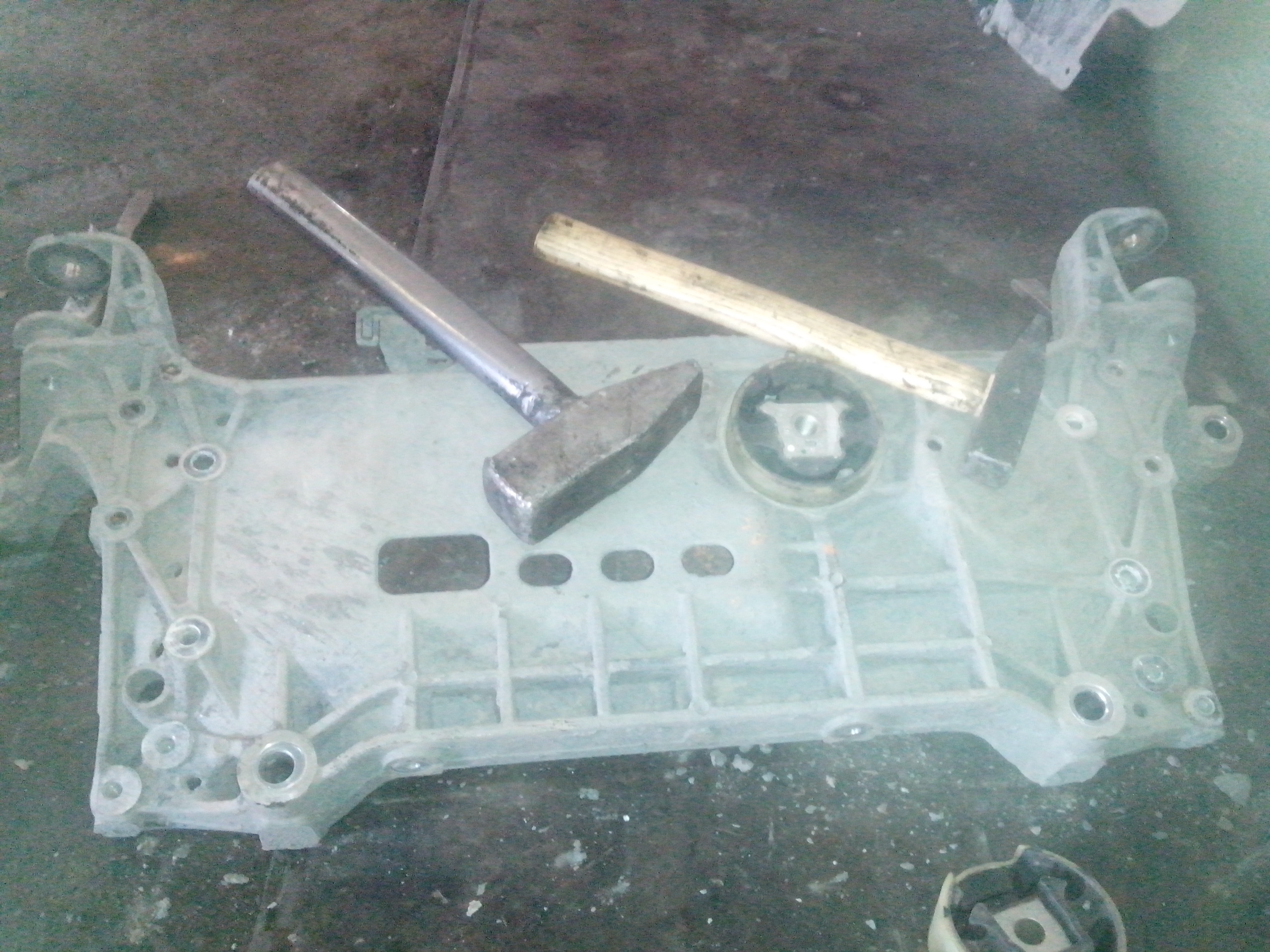

Сообщение sanek6259 » 12 ноя 2013, 13:36
кароче дело все в сайлентблоках на подрамнике. которые держат так называемую косточку. их там два и свиду могут быть целые, но при трогании с места удар или дергание при переключении а также при заводке мотор болтает как куй в прорубе.
заменить эти сайленты довольно проблематично, они текстолитовые в оправе а не железные да еще и с прорезью и при опресовке пытаюстя стать яйцом) некоторые как я читал специальные гильзы точат под пресс но мы за два часа с артемом забили их молотком, правда треснул один но это не беда сидит жестко и резина целая.
МАШИНА ПОСЛЕ РЕМОНТА КАК ИНОМАРКА! ПЕРЕКЛЮЧАЕТСЯ ПЛАВНО И НИКАКИХ ДЕРГАНИЙ ПРИ ПЕРЕКЛЮЧЕНИИ.
МЕНЯЙТЕ САЙЛЕНТБЛОКИ НА ПОДРАМНИКЕ

Сообщение sanek6259 » 12 ноя 2013, 13:37
ЕСЛИ КОМУ НАДО ФОТО ВЫЛОЖУ СПЕЦАЛЬНО ДЕЛАЛ

таким варварским методом ставили сайленты, где то особыми гильзами пресуют говорят, но мы справились
делал у знакомого за магарыч, а на форумах читал что работа эта 2500 стоит со снятием подрамника, плюс сайленты брал swag по 750р на экзисте
