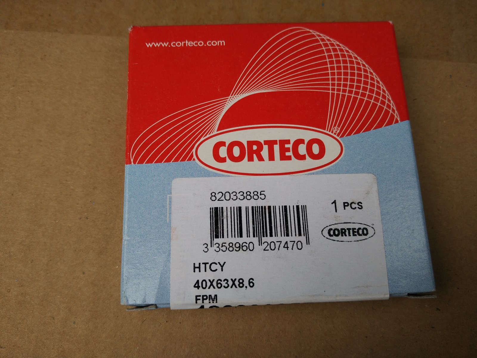

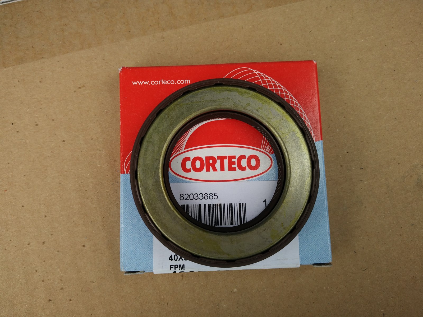

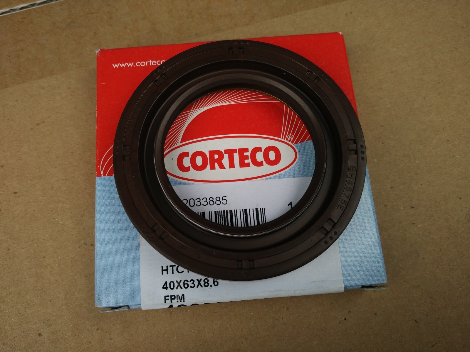

Сообщение Shurik006 » 12 авг 2017, 12:29
Так же протекал сальник АКПП, всё вокруг было в масле.
Поставил японский Corteco 82033885
