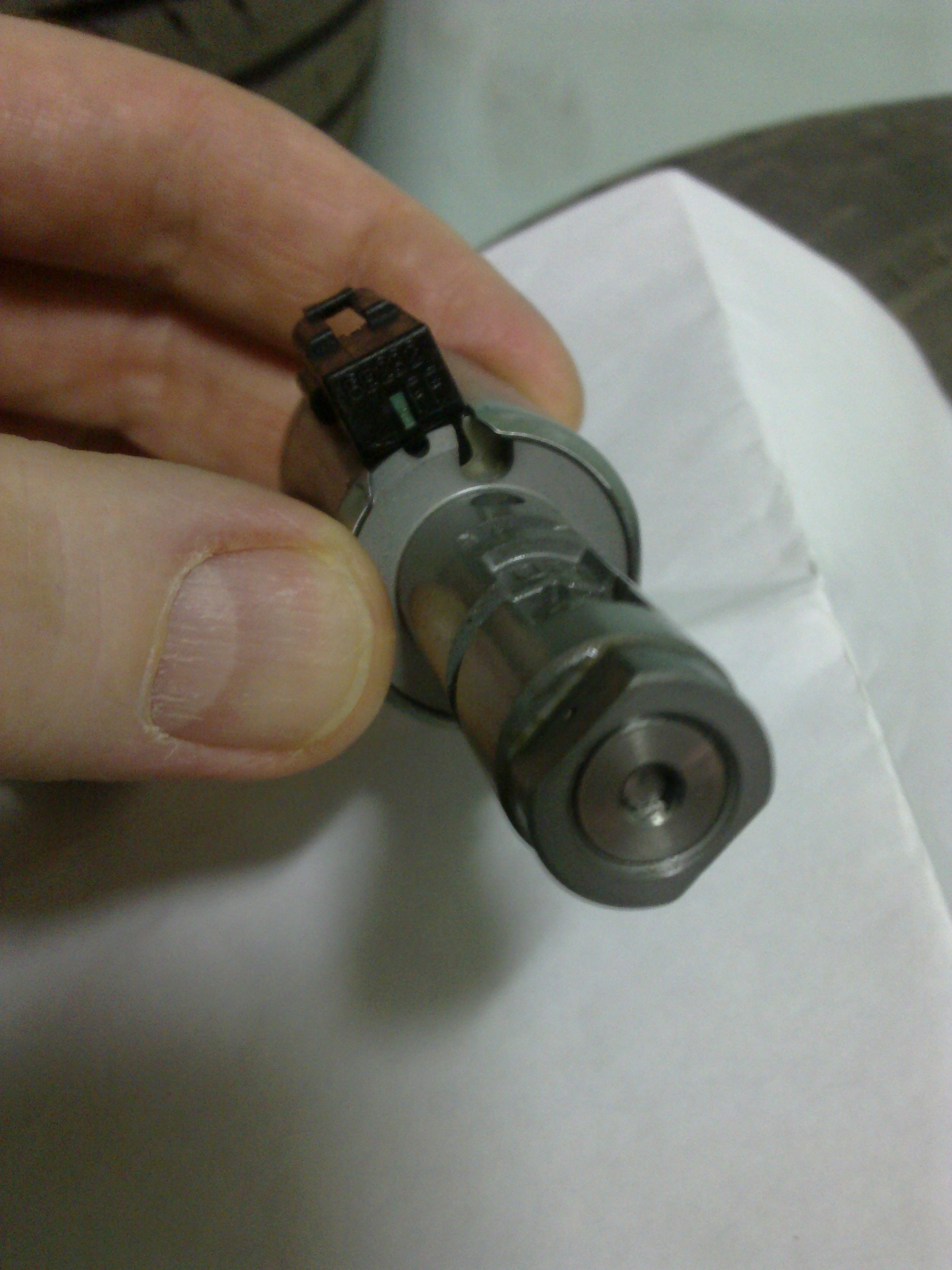

Сообщение Dimon_K » 11 мар 2014, 09:19
Постараюсь пояснить более четко:
выше в теме приведена схема гидроблока, на нем мы видим соленоиды(боченки), все они вставляются в корпус, сами соленоиды с обратной стороны боченка завальцованы, кроме одного под маркировкой N91, у него пробка с возможностью крутить ее шестигранником 3мм. И так как конструкция корпуса гидроблока не скрывает эту пробку, ее можно крутить без демонтажа.
+ фотка самого соленоида
Dimon_K
Сообщения: 54
Зарегистрирован: 14 мар 2013, 13:33
Откуда: Ростов-на-Дону
Re: Повышение линейного давления АКПП Типтрон
Сообщение Dimon_K » 11 мар 2014, 09:21
И ОБЯЗАТЕЛЬНО ЦАРАПАЙТЕ МЕТКИ , что бы четко понимать сколько открутили !!!!!!!!!!!!!!!!!!!!!!!!!!!!!!!!!!!!!!!!!!!

Сообщение АлександрМ » 11 мар 2014, 15:24
91 или 93 крутить ?
