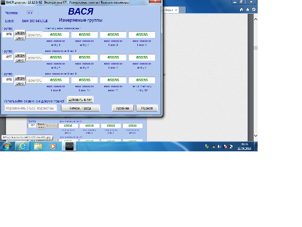

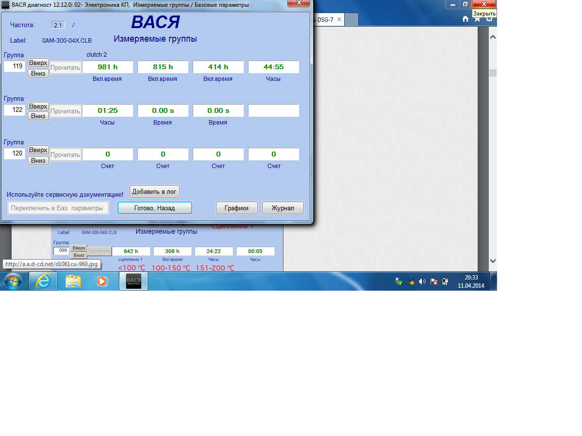

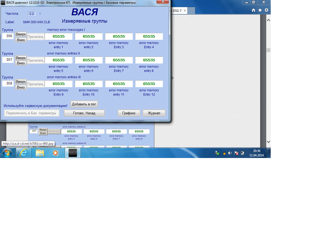

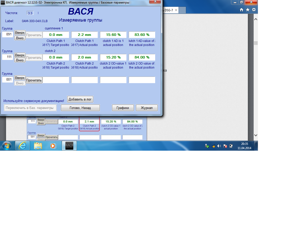

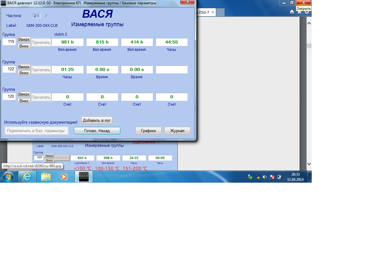

Всем привет !!! 10 Апреля гонял к официалам с жалобой на легкую вибрацию при переключении на 2ую и иногда появляющийся пинок при переключении 2 скорости на 3ю.
Пинок появляется не всегда... т.е. я могу приехать к официалам а его не будет :(((
Зимой при морозе в -15 и выше почти всегда пропадала тяга при переключении на 2ую и скорость на приборке мигала. Лечилось все то более долгим прогревом. Думаю -15 это совсем мало для того чтоб коробка так себя вела.
Сегодня сделал скриншоты Блока Карабаса и его групп...
Хотелось бы чтоб вы посмотрели попадаю ли я на замену ??? по моим подсчетам попадаю
