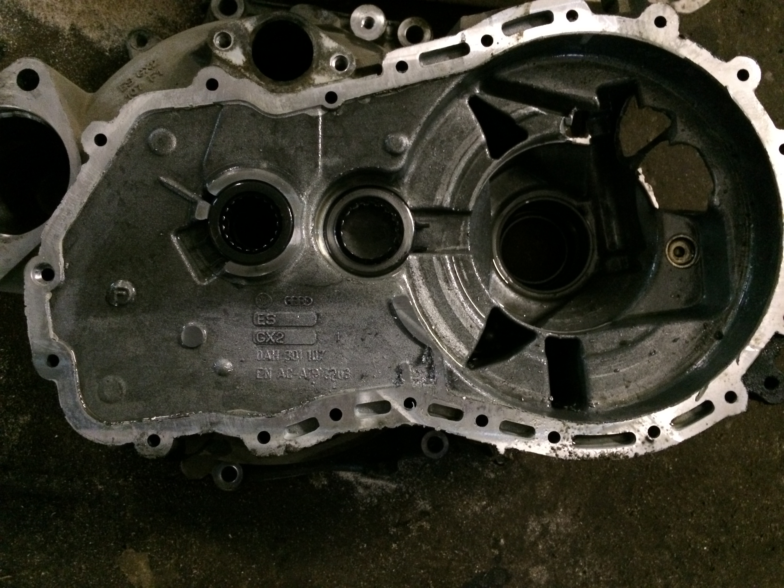

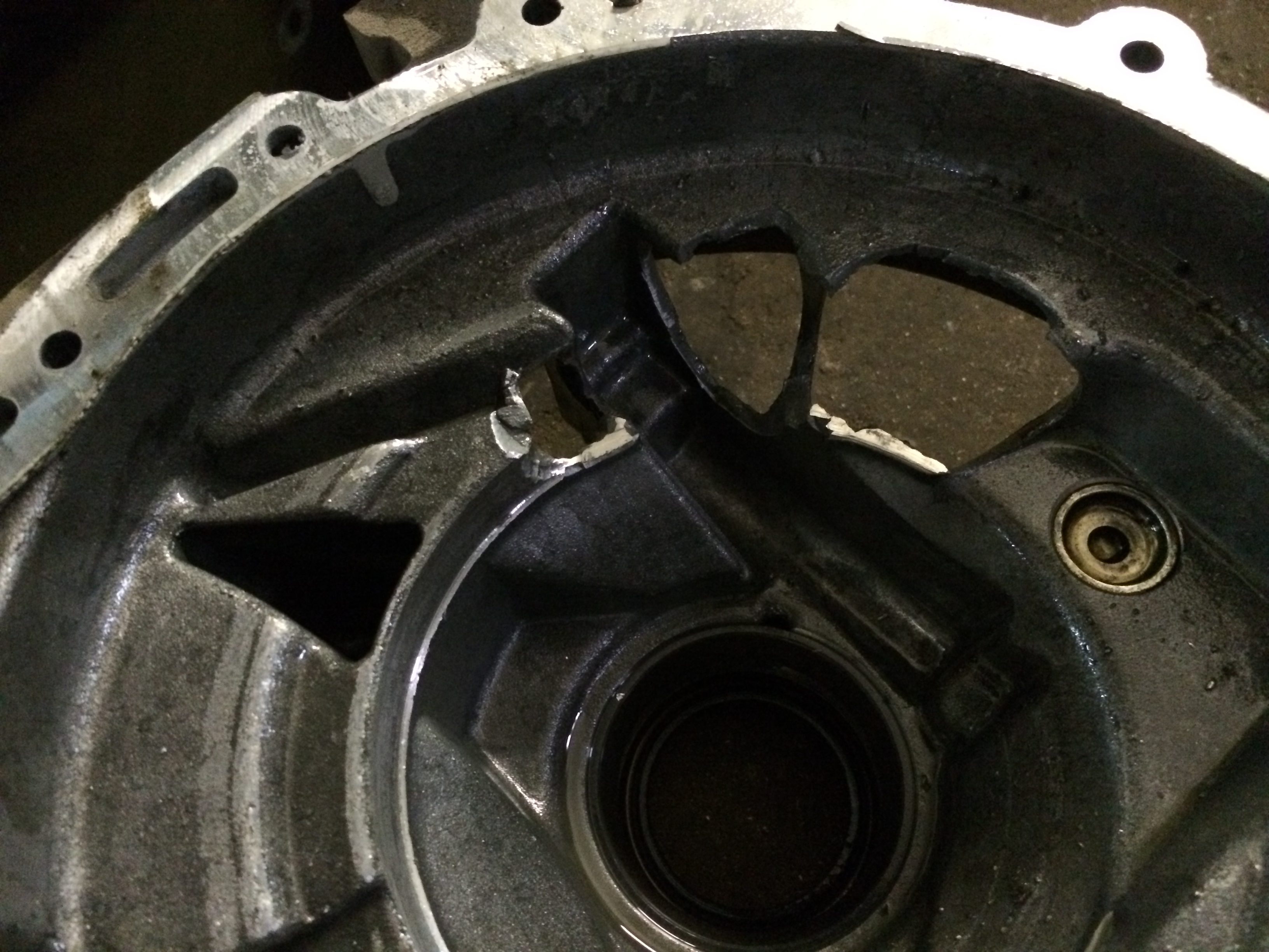

Город Кострома. Сегодня ездил разговаривал с мастером показал мне осколки от корпуса коробки говорит отверстие с палец! Как и почему он не знает, что то внутри развалилось и выбило дыру в коробке.

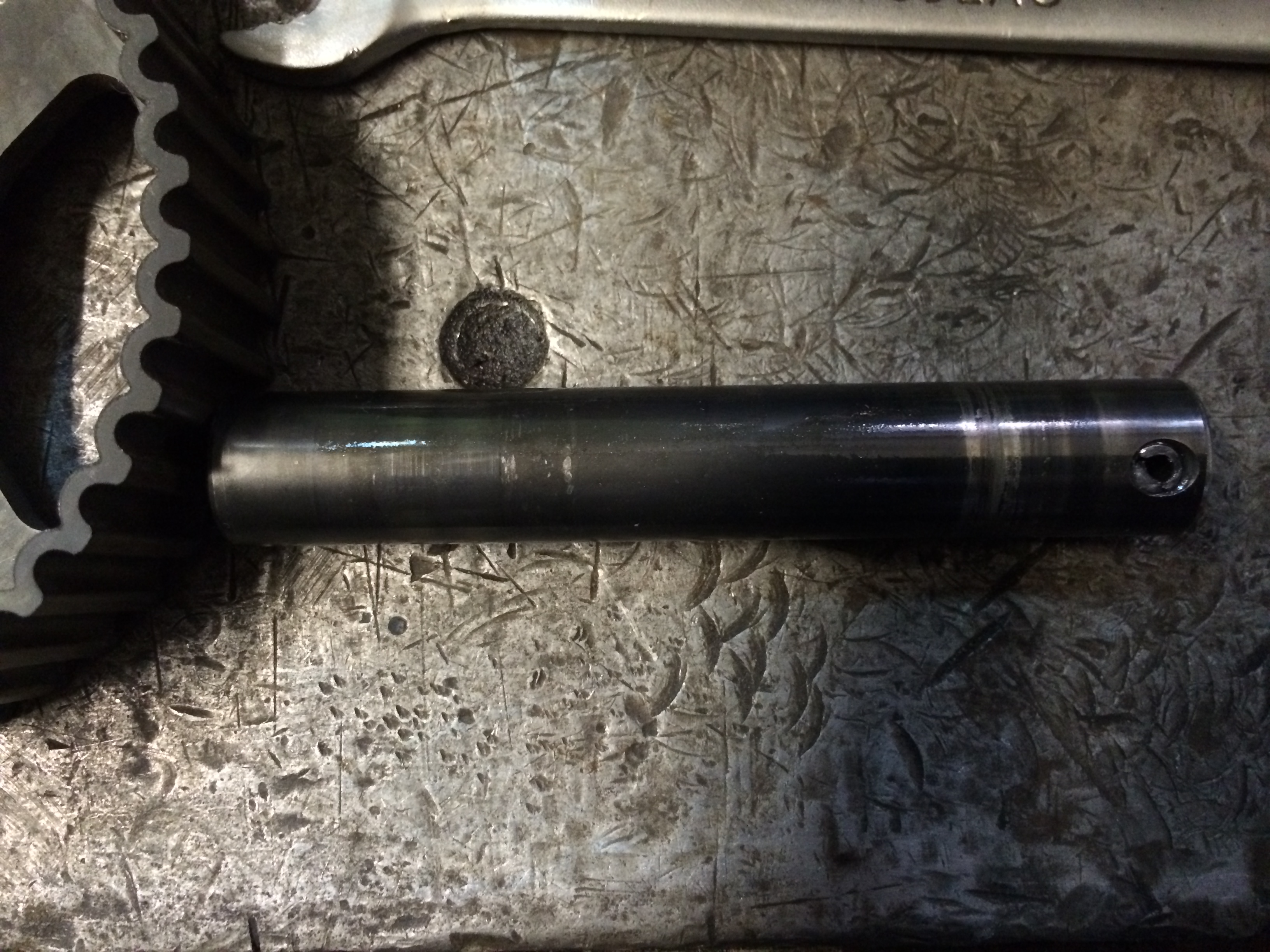

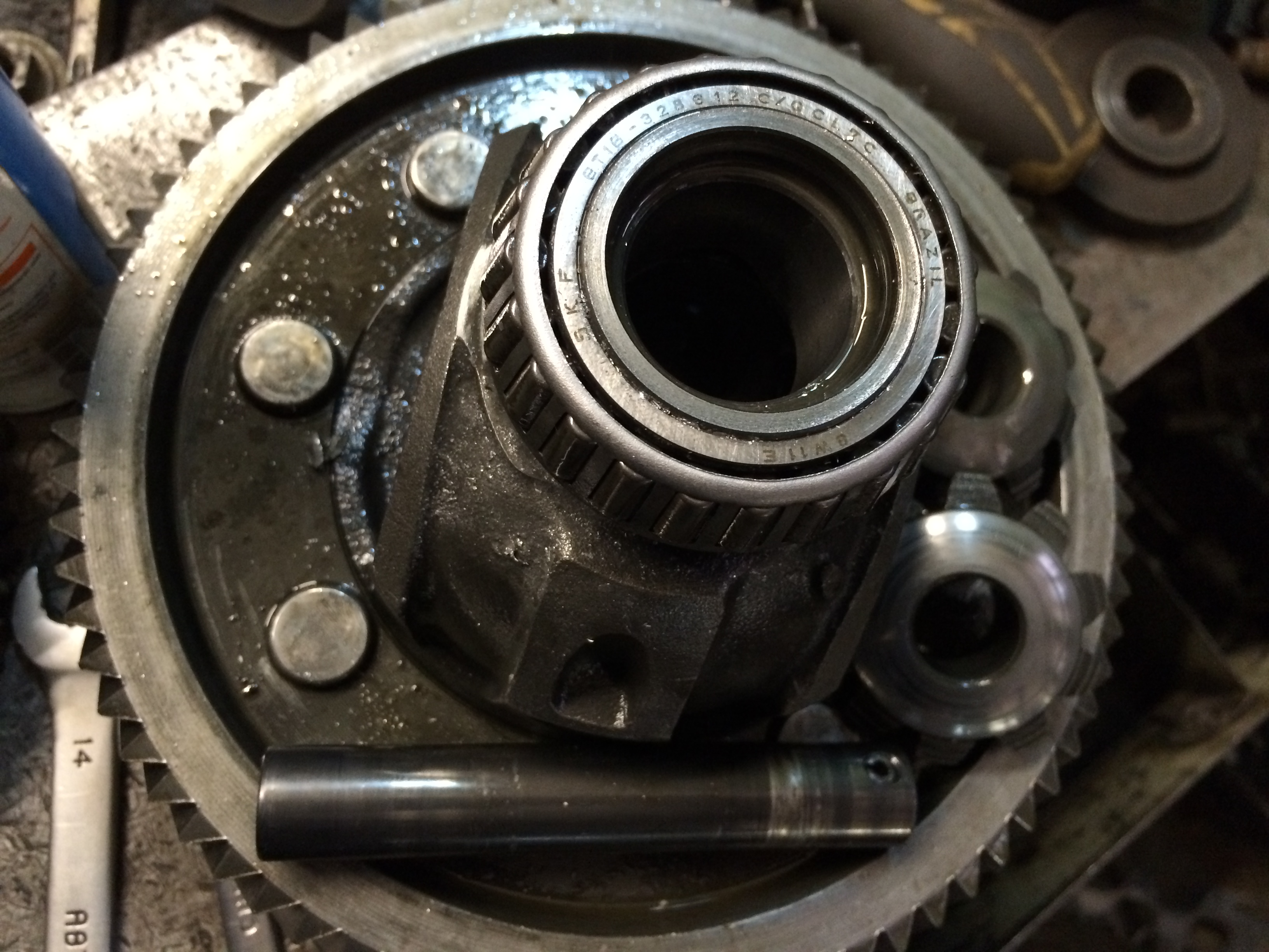

у вас скорее всего вышла ось сателлитов из корпуса дифференциала и разбила корпус коробки, частое явление на мешалке

корпус коробки можно заварить аргоном, а если поломался палец сателитов то понять это можно только разобрав коробку! но поменять пару сателитов дешевле коробки ;) !

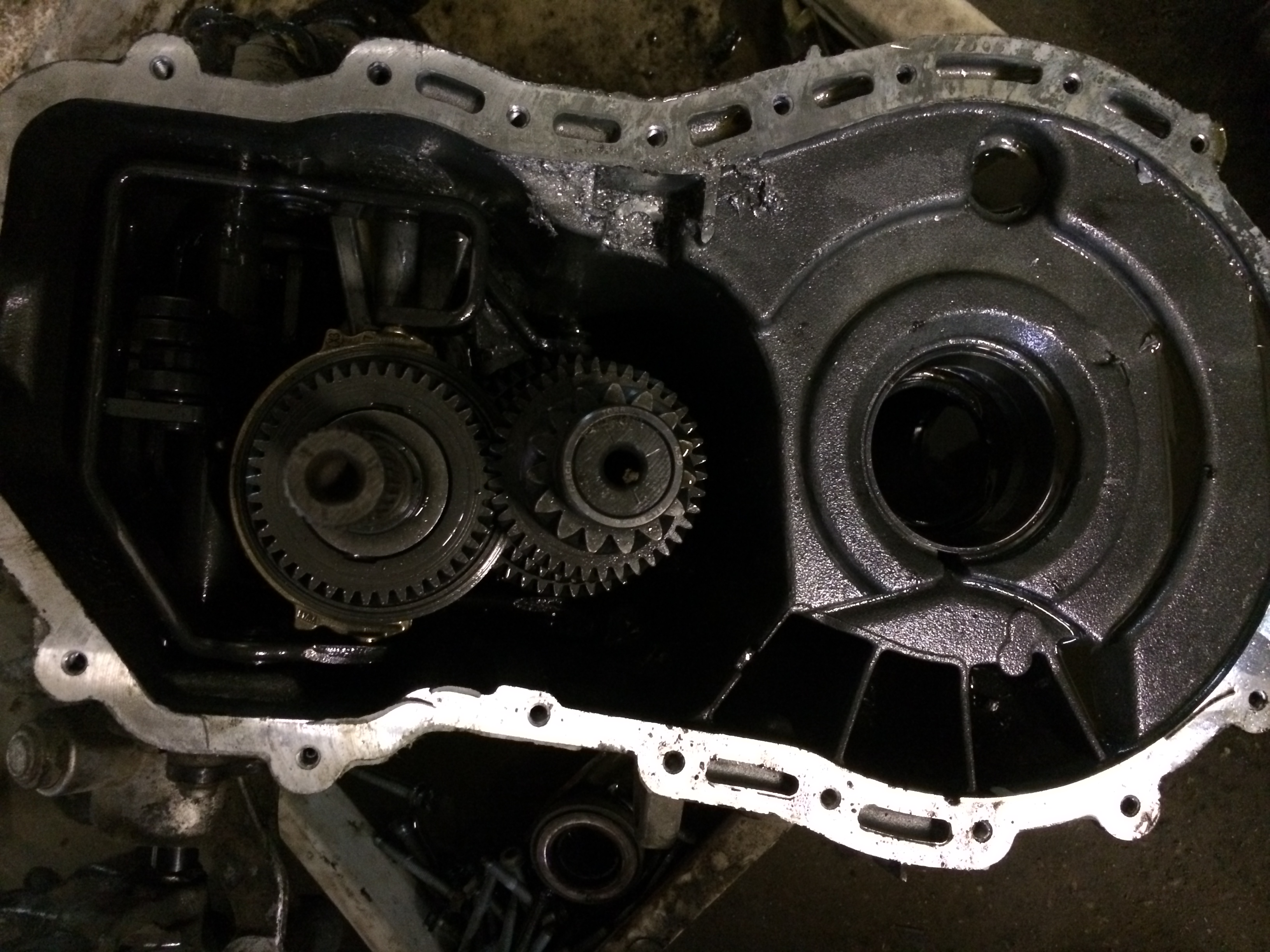

Всем спасибо кто откликнулся! Сегодня был в сервисе сняли коробку, разобрали. Фото приложил. По итогу : 1) Варить такие дыры бесполезно, сказали посадочное место куда вставляется вал может увести, т.к дыр очень много и они в самом неудобном месте!!((( 2) Шестерёни не пострадали. А пробило "пальцем"(не знаю как эта хрень называется ) изображена на первом фото! Сказали надо менять вот эту часть картера которую пробило и этот "палец" которым пробило. жду предложений, 1) Цена вопроса этих деталей? 2) Сроки доставки? И может так кто чего посоветует в сборе ставить б/у коробку или всё же обойтись тем что вышло из строя?? Почему спрашиваю не хочу 2 раза переплачивать.

И : отдельно взятый корпус дифференциала с сателлитами(шестерня же целая....) можно найти без труда за 4000р. + изготовить болты у токаря вместо заклепок за нормальные деньги......
