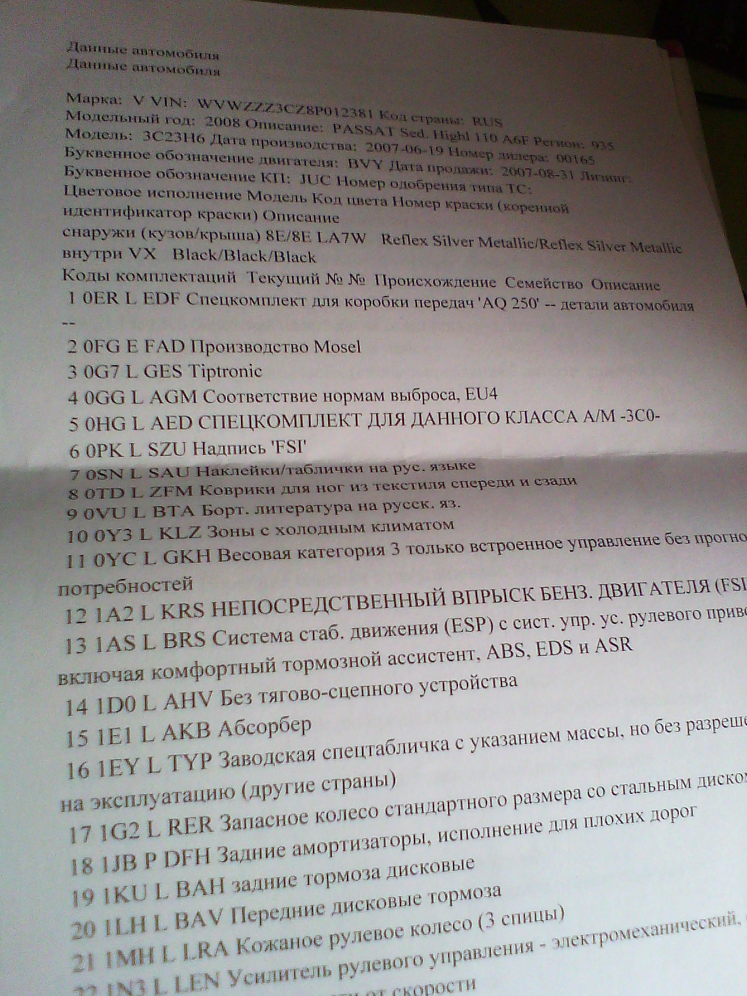

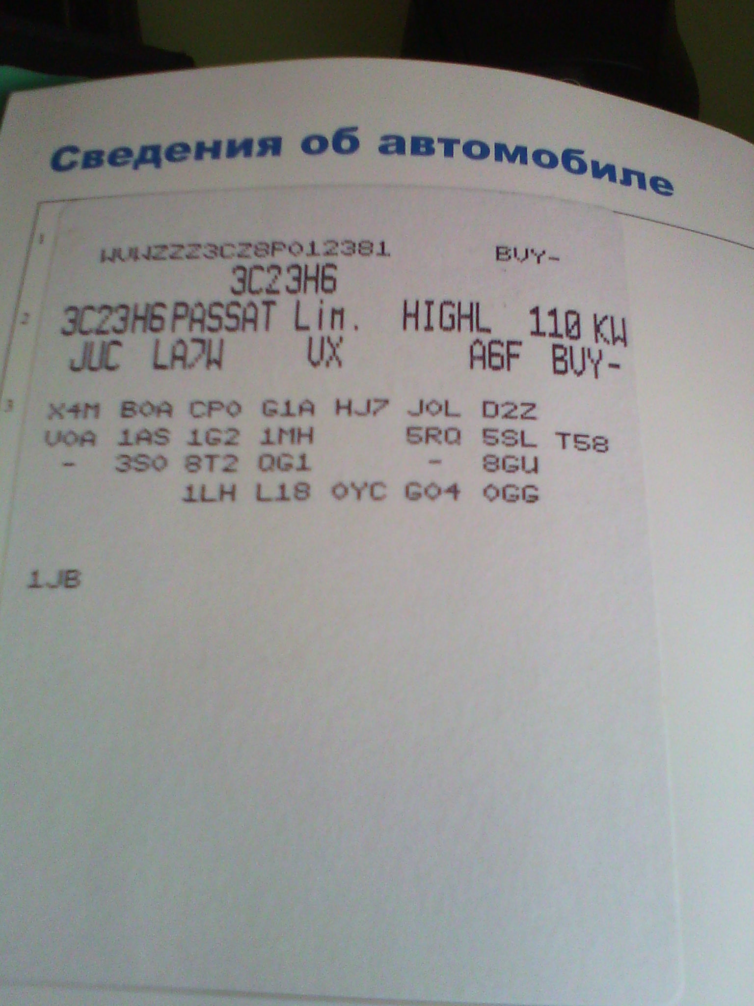

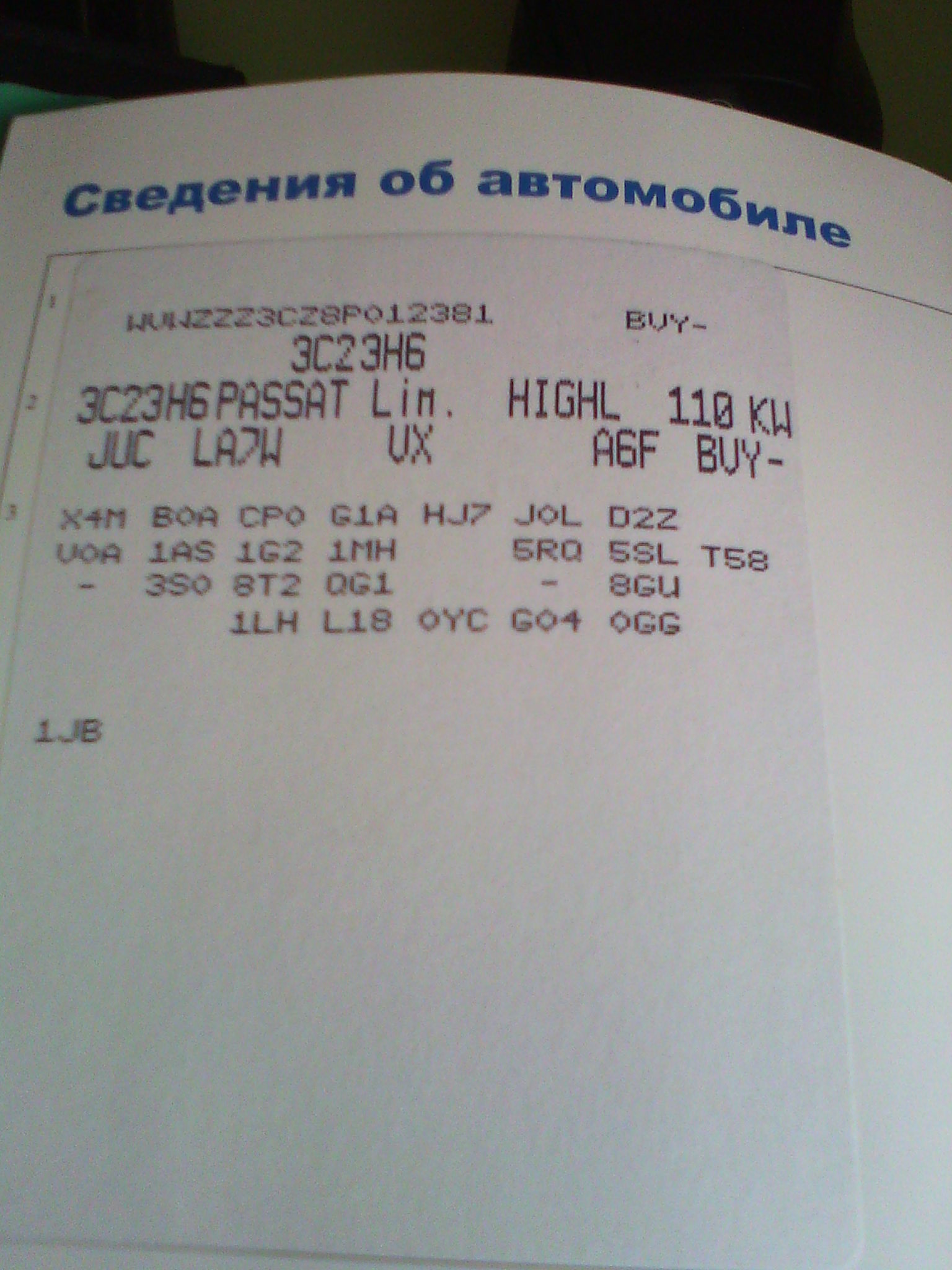

Прошу сильно не пинать так как подходящей темы про определение не нашел, но вопрос в следующем?
Я автомобиль купил 1 год назад, и все это время проездил думая что у меня КПП DSG-6, но в одной теме наткнулся на такую фразу: "если у вас нет надписи на ручке DSG значит у вас простой автомат", так вот у меня действительно нет надписи, я перерыл сервисную книжку, просмотрел расшифровку вин-а, и не где нет надписи DSG.
Откуда я взял что у меня DSG, лучше не спрашивайте, наверно сам придумал. Добавлю 2 фото, одно из сервисной книге, а второе первая страница ВИНа.
Заранее спасибо тому кто пояснит что же у меня стоит за КПП.

акпп.не повезло тебе :(

Да тут и гадать не надо, моторчик 2.0 FSI там никогда не было ДСГ. Там стоит старый АСИН, в котором так же необходимо менять масло раз в 60 тыс, иначе можно передать привет Гидроблоку. ну или ставить на него доп радиатор.

Огромное спасибо, внесли ясность. А почему не повезло, вроде пишут что автомат надежней и практичней, я даже немного рад что не столкнусь с проблемами DSG.
Кстати мне две недели назад меняли масло в АКПП, я в магазине говорил что у меня DSG, но они же по ВИНу пробивают, название масла ( FEBI 29934 АКПП ASIAN-WARNER), так вот оно подходит для моего Автомата? Еще раз СПАСИБО.
