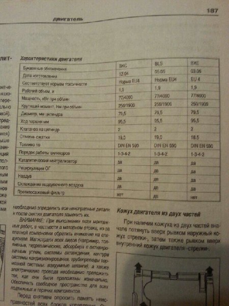

Вот для начала

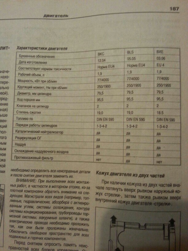

Сообщение Яуген » 08 окт 2014, 19:21

Сообщение новожилов » 09 окт 2014, 11:06
С двигателем BXE устанавливалась 5-и ст. трансмиссия серии 0A4!
Корпус коробки "кожух сцепления" имеет номер : 0A4301107H!
Точно такой же корпус установлен на 6-и ст. серии 02S!!! И с такой же главной парой.......
