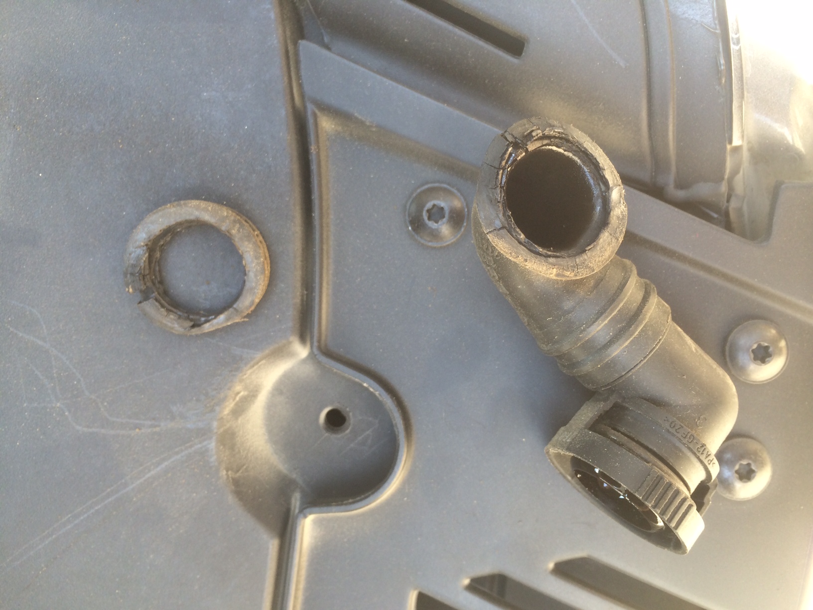

Оказывается нет, повезло. Всего-лишь на всего лопунла Г-образная трубка на моторе, в итоге мотор работал на повышенных оборотах, в пробках машина тупила около 1-2 секунд, а потом рывком дергалась.
После замены этой трубки, воздушного фильтра мотора, свечей и масла мотора, машина стала как новая. Мотор тише стал, рокот уменьшился. К примеру свечам было два года. В определенном положении педали газа мотор жужжал "ззззззз...", после замены свечей жужжание пропало.

Чудная трубка к клапану ВКГ))) она у многих ломается.
