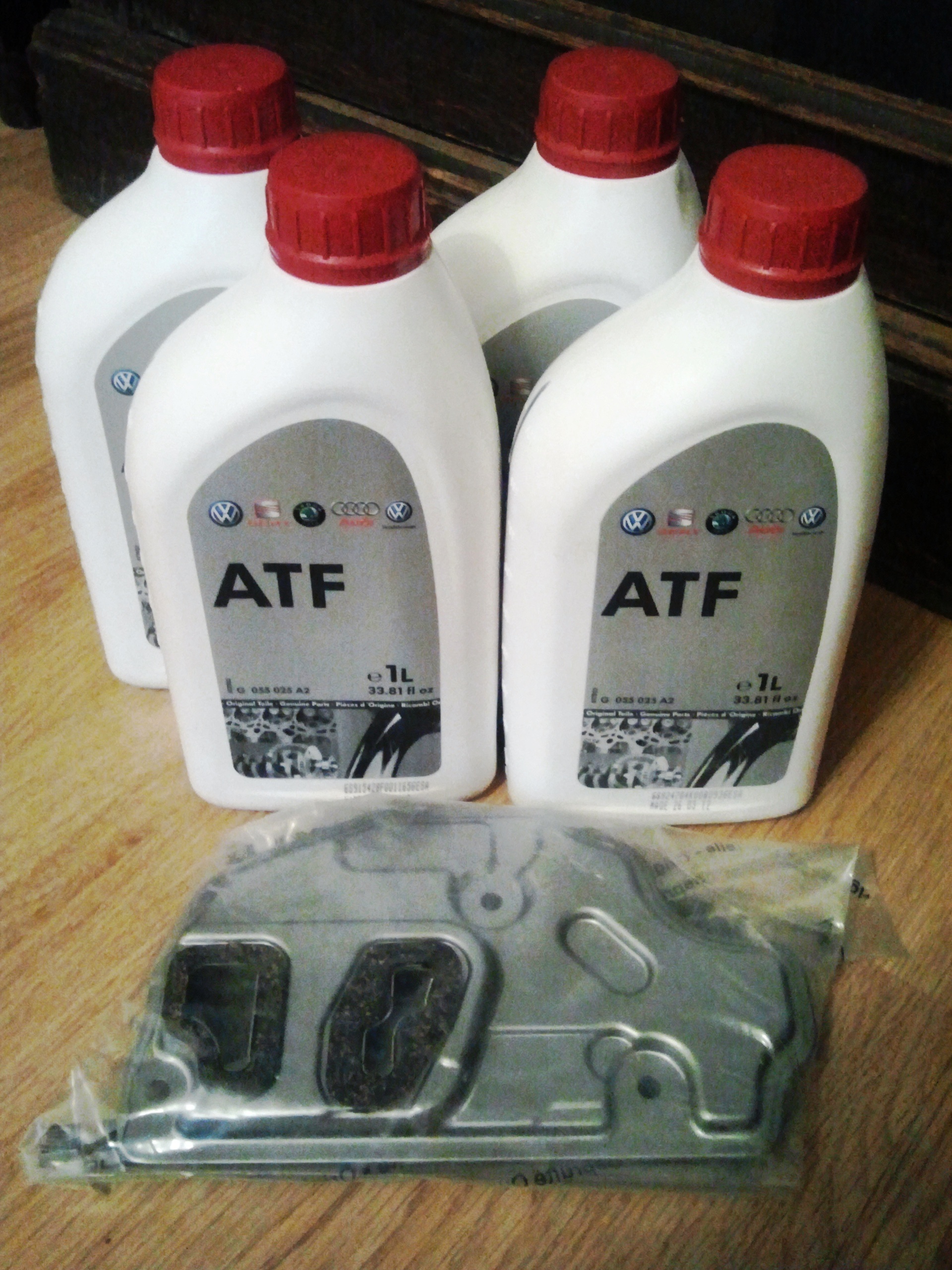

Сообщение tema33rus » 05 ноя 2014, 16:57
частичная замена в Типтронике - 4 литра АТФ, прокладка картера, фильтр.

Сообщение Белый лис » 06 ноя 2014, 10:40
tema33rus
Спасибо. На фото в пакете - фильтр?
Ткните плиз пальцем где на форуе масло для АКПП по 700-750 р.
4 литра точно хватит?
