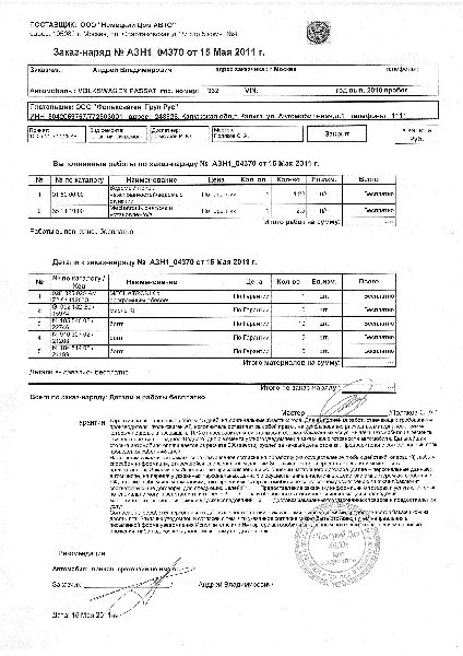

10.05 проходил ТО-1 download/file.php?id=2722&mode=view , пожаловался на такие же симптомы DSG6. Посмотрели, перепрошили (сам присутствовал)-не помогло. Написали запрос в представительство, сегодня мне позвонили и объявили, что необходимые запчасти пришли. Какие запчасти я уточнять не стал. В воскресенье 15.05 записался на ремонт. Как сделают, выложу отчет.
P.S. :lol: Мастер цеха, сказал что запчасти для DSG на центральном складе в изобилии и приравниваются к расходникам :lol:

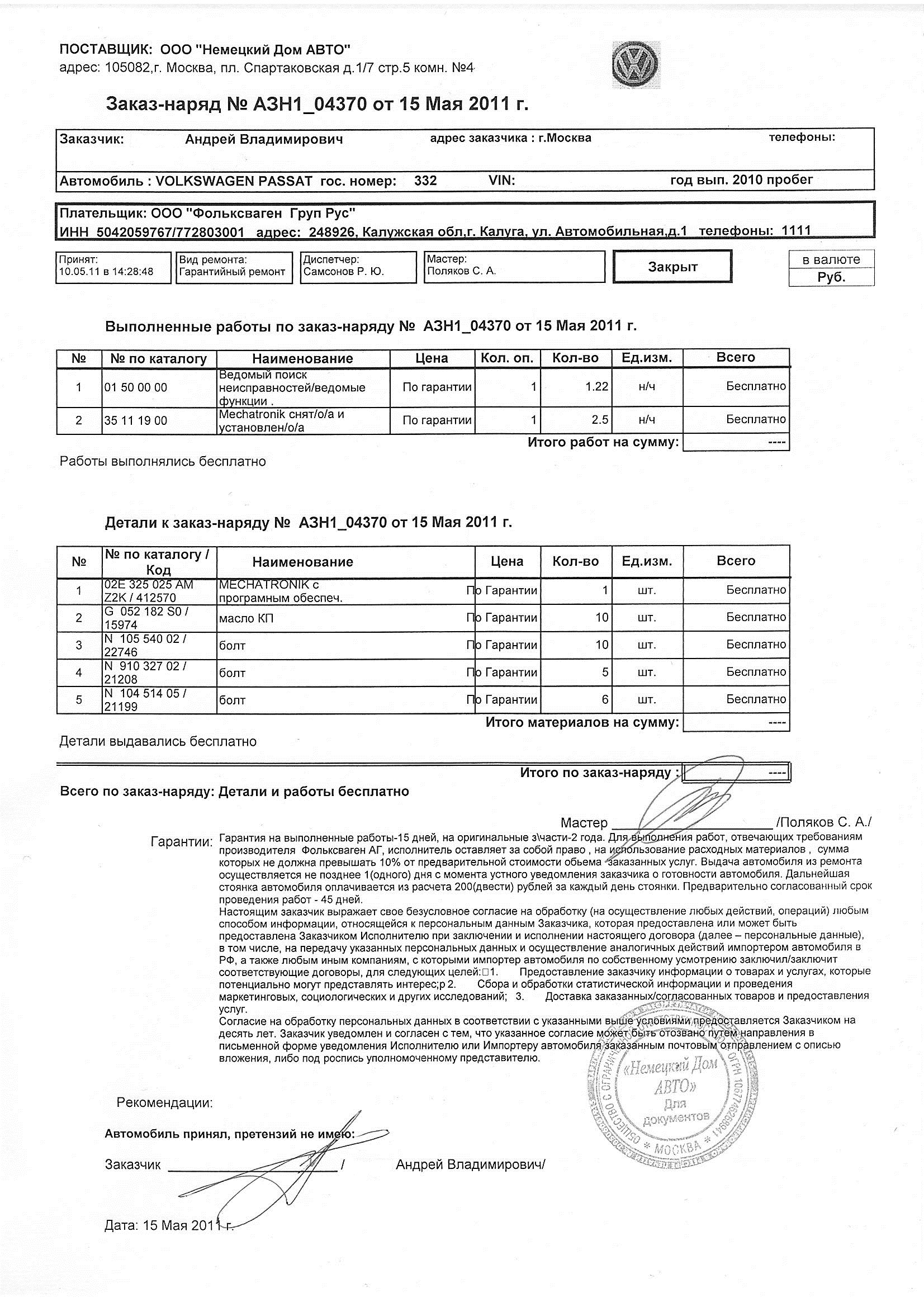

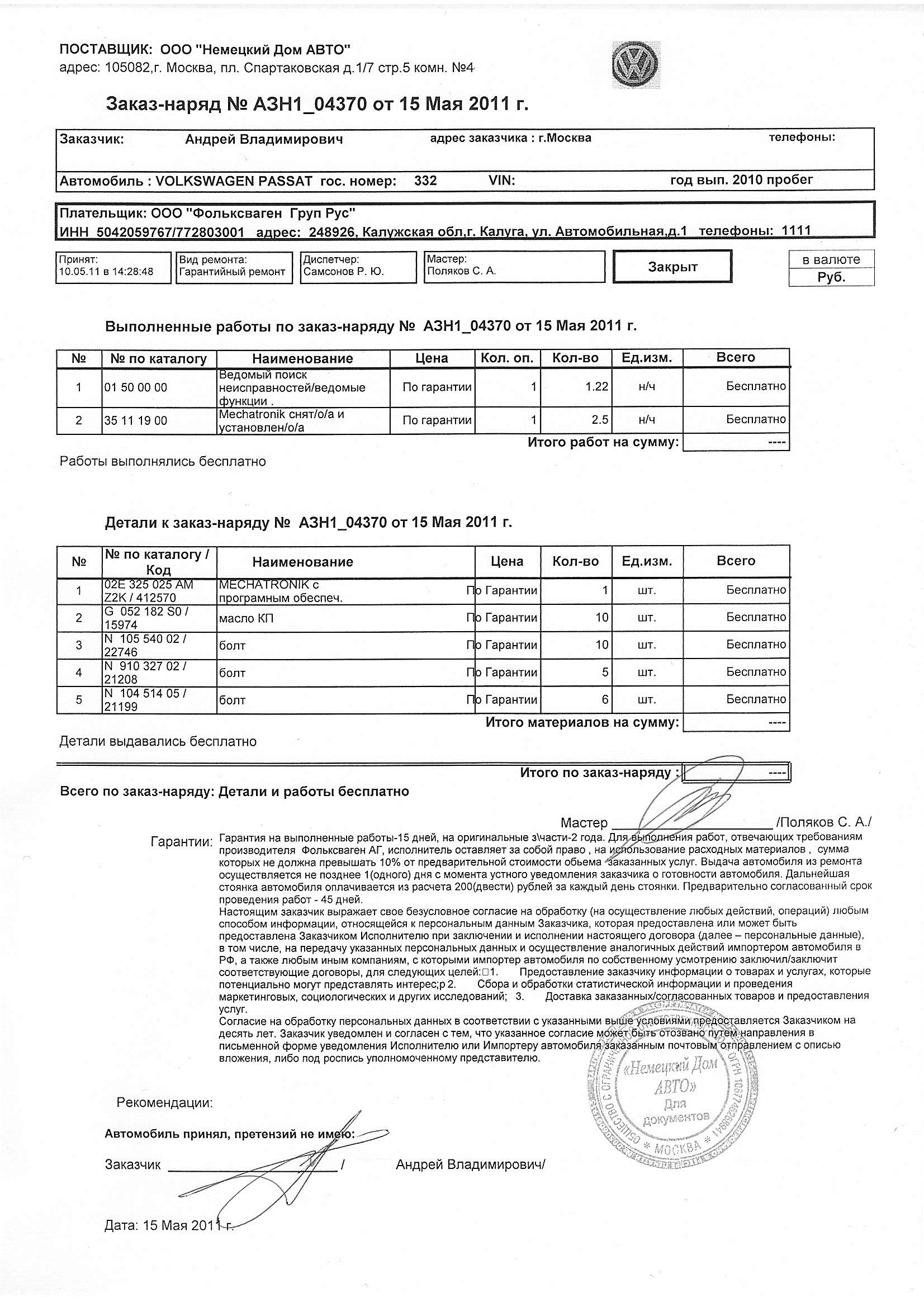

Заменили мехатроник по гарантии. Сразу протестил на всех режимах, (D,S,R,ручка). Крутил на всю катушку минут сорок. Дергаться перестала. Дальше посмотрим. Ниже скан заказ-наряда.
