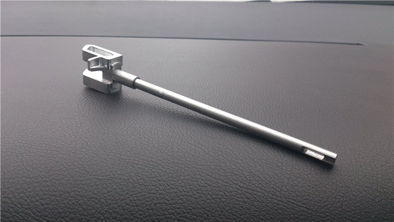

Сообщение N1TRO » 11 дек 2014, 10:34
loginza20418 писал(а):а что отдал ? штоки ? железные ?
Вот такой штокИзображение

Сообщение loginza20418 » 11 дек 2014, 10:40
Он божественен :D , как такой сделать ? Или заполучить :ugeek:

Сообщение N1TRO » 11 дек 2014, 10:44
Снять и разабрать селектор,затем отнести остатки штока токарю-фрезеровщику!

Добрый день. Поделитесь, пожалуйста, контактами токаря в ЛС, кто выточил этот шток (см. ниже).
Спасибо.
