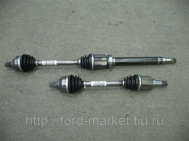

На самом деле есть передприводные авто с проставкой(компенсирующей длину) и с одинаковыми приводами у них при газе машина идет ровно. Например Форд фокус ну и все его одноплатформики. У нас привода разной длины.

в техническом плане передний привод пассата не сильно отличается от ваз 2109.
1gdm писал(а):фиатовскую выкривульку исправили ещё в 93ем
- :? :? Я не знал, как ?
motoserzh писал(а):У фокуса так-же тянет в сторону.
- Я видел длинный привод от фокуса(не знаю от какого) он состоит из палки с опорой(крепление на уровне кпп) и к ней крепится короткий привод.
Нашел фотку, палка длинного привода стоит снаружи кпп, в таком варианте машину не тянет из-за трансмиссии.
