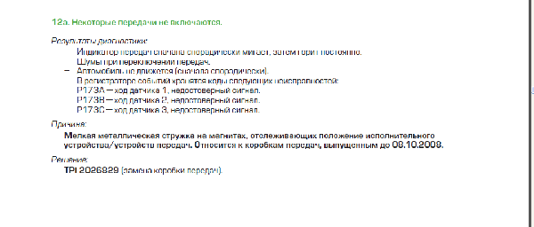

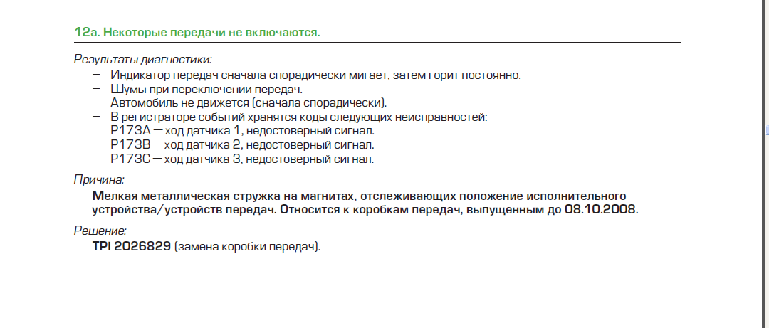

Сообщение Alemania » 02 авг 2015, 20:43
Из шкодовского мануала

Сообщение Quattroff » 03 авг 2015, 22:24
Соображений не много. В ТПИ, приведенном выше, все описано. А замена коробки там из-за того, что стружка из ниоткуда в больших количествах не берется, т.е. это повреждение механической части (чаще всего подшипники).

Сообщение m@us » 05 авг 2015, 10:09
Somik™ писал(а):Проблему решили, как правильно сказал Alemania наличие стружки на магнитах. Полный отчет с фото и видео выложу позже - оболдеете.
Там еще и про оффициалов будет информация.
На скане видно, что этот косяк со стружкой характерен для коробок до конца 2008г. Под твою точно не подходит. Так значит проблема со стужкой до сих пор не решена?
