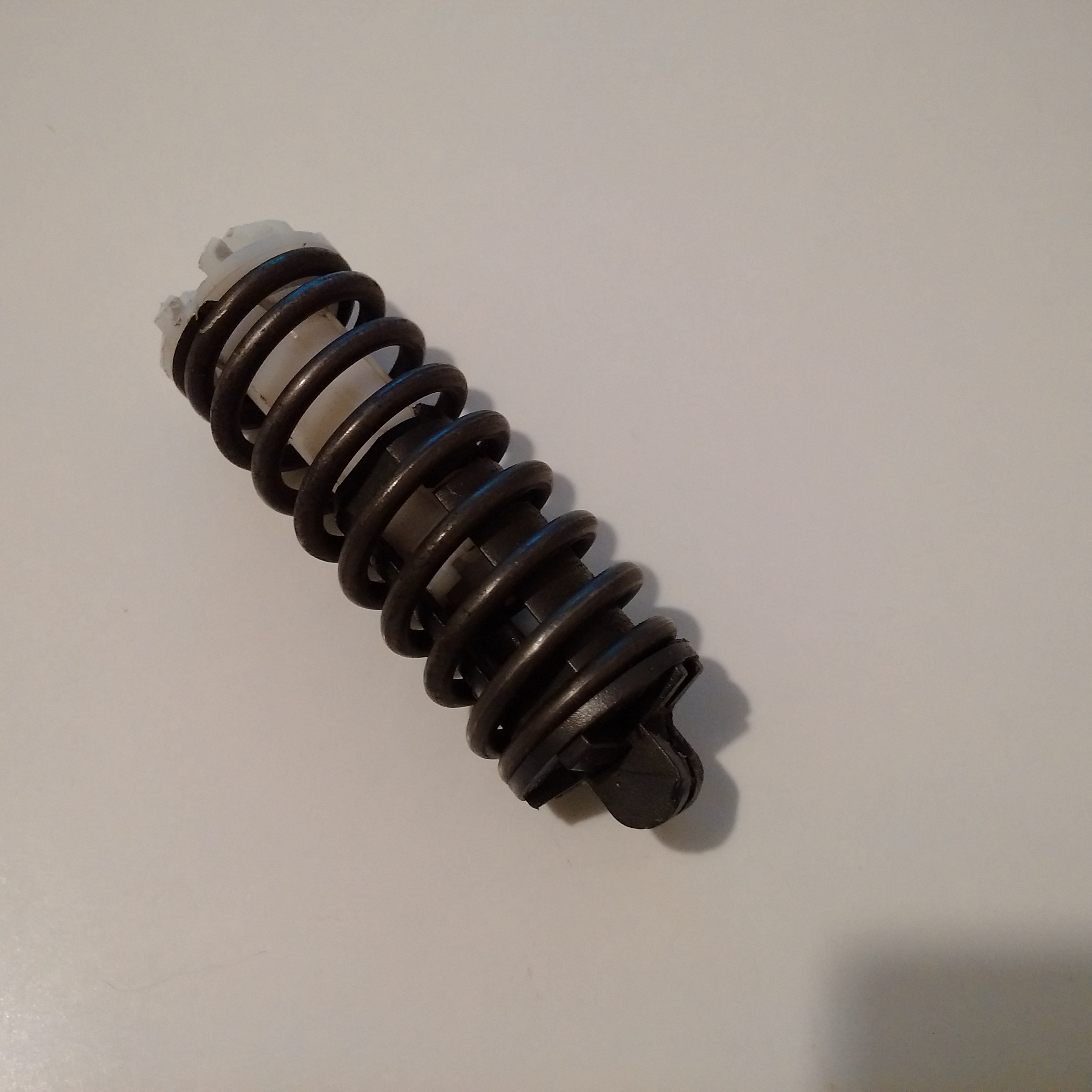

Сегодня произошла проблема. заводить машину, нажимаю на педаль, происходит щелчок и появился у педали люфт. как оказалось сломалась пружина. Вопросов несколько:
1. на сколько криминально кататься временно без этой пружины, не будет никаких проблем с самим штоком педали который давит на цилиндр сцепления?
2. на сколько сложно снять саму педаль сцепления? сегодня залез туда, по ощущениям не так просто, надо цилиндр вынимать?

Сообщение Серый58 » 02 авг 2015, 21:37
Скорее всего она просто соскачила.Я ездил криминала не заметил!С нимать педаль гемор есть ,но терпимый!Цилиндр не снимал,Шток с педали снять и ось(болт)на которым держится педаль.Все делается с салона, верх тормашками.... ;)

Сообщение kbapk » 02 авг 2015, 21:41
дело в том что соскочила, но в корпусе пружины трещина и в результате наверное она при нажатии ее перекашивает и она вылетела. Каким образом педаль снял? Я попробовал открутить болт который на педали чтобывынуть, но проблема в том что болт когда вынимаешь, он упирается в какой то блок над рулевой

Сообщение kbapk » 03 авг 2015, 07:58
Там 2 болта? Подскажи а ты пружину тоже на место ставил? Проблем не было её на место воткнуть. Там же толком не видно как она там стояла

Сообщение Серый58 » 03 авг 2015, 11:00
Да ставил.Из за этого и разбирал педаль.проблем особых нет.там на корпусе и на педали есть для нее места,просто вставляешь,ни чем не фексируется.Не видно там это,, ДА,,Справишся.

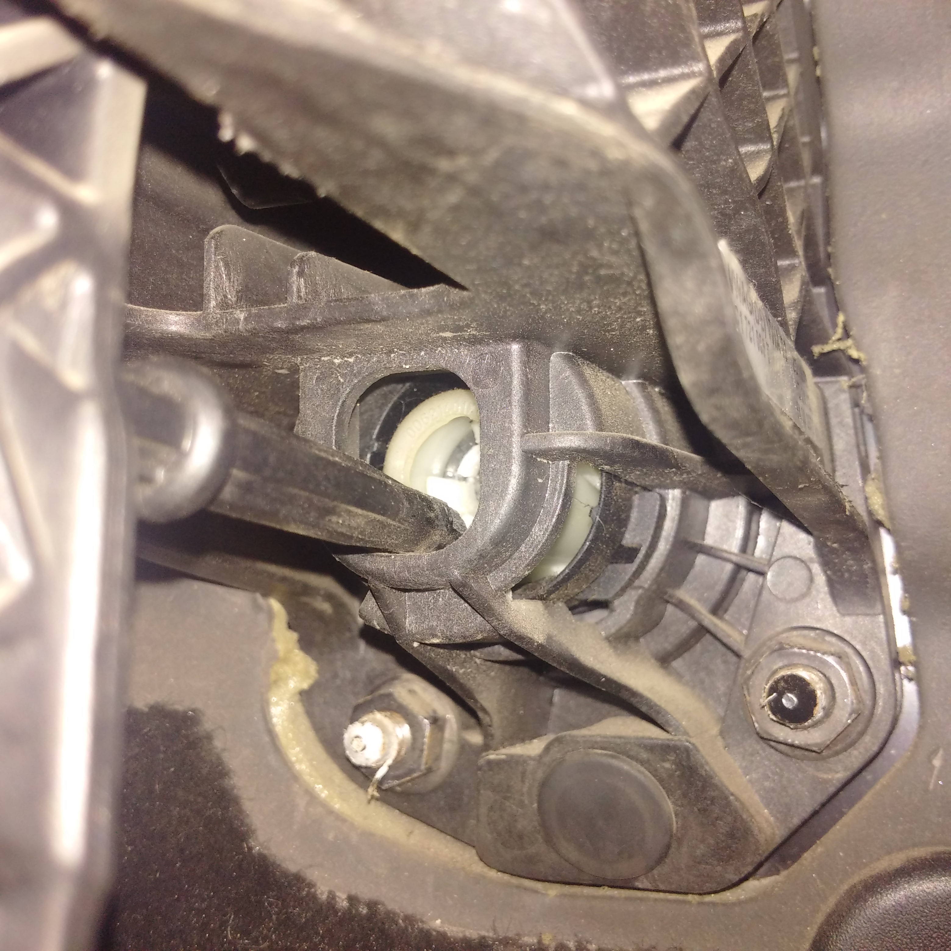

Сообщение kbapk » 08 авг 2015, 15:36
Не получается болт достать
Sent from my Passport using Tapatalk

Сообщение Серый58 » 08 авг 2015, 15:43
Достанешь!Поверни болт чтоб грани(шляпка болта)не цеплялись ни за что.и выбей его.

Сообщение Шеховец » 10 сен 2015, 20:30
kbapk писал(а):Сегодня произошла проблема. заводить машину, нажимаю на педаль, происходит щелчок и .......
Постигла та же учесть, только у меня пружина стала таким образом, что не выжать педаль. Тянул машину на галстуке до гаража.
Пока ничего не снимал. Увидел у себя - как у Вас на фото только две нижних гайки. И я так понимаю проблема не в них, а в каком то болте. Где он и можно пояснить поподробнее как снять этот узел?
PS. У меня шток от цилиндра тоже болтается как на видео, как будто сломан...

Сообщение kbapk » 10 сен 2015, 20:40
Я во сегодня только сделал. И то в сервисе. Руки не дошли. Времени свободного не было. Цилиндр менял. Шток был сломан.
Смотрел в ельзе там над пружиной есть по центру ещё один болт. Добраться крайне сложно, но в ельзе написано что надо снять подрулеву накладку и тогда прямо по курсу будет 3 ий болт
