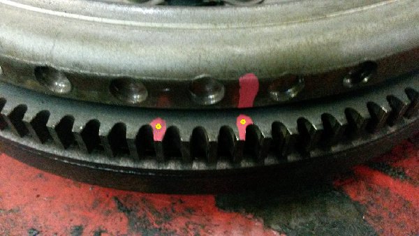

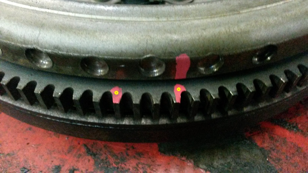

Сообщение Mihastov » 28 сен 2015, 19:33
Поменял сегодня маховик у Дмитрия , вроде все в порядке .
Грохот на холодную - пропал .
А так ... Вроде как и было ....
Снятый маховик , внешне исправный . Игольчатый был совсем сухой .

Mihastov писал(а):внешне исправный
- износ по заклепкам и одна часть относительно другой не должна смещаться без усилия. У меня на 2-3 зуба смещалось, по заклепкам 2мм ход был.

Сообщение Mihastov » 28 сен 2015, 20:33
Заклёпки на месте .
На новом маховике смещение было также примерно как и на старом .

Сообщение ilyaudalow » 28 сен 2015, 21:18
Mihastov писал(а):Заклёпки на месте .
Такая же была история , новый Luk мало отличался от старого ,оригинала , и через 1500 км начал слегка побрякивать, хотя говорят , что это дело случая , может просто не фортануло :)

Сообщение Mihastov » 28 сен 2015, 21:24
Валентин , а у тебя что на новом вообще радиального люфта не было ?
Да , так же поставил LUK .

Сообщение valent77 » 28 сен 2015, 21:49
Mihastov писал(а):на новом вообще радиального люфта не было ?
- по зубьям новый маховик не смещался, старый непринужденно. На старом маховике по заклепкам был износ от центра к краю. У меня маховик родной пробежал 350т.км. :D
