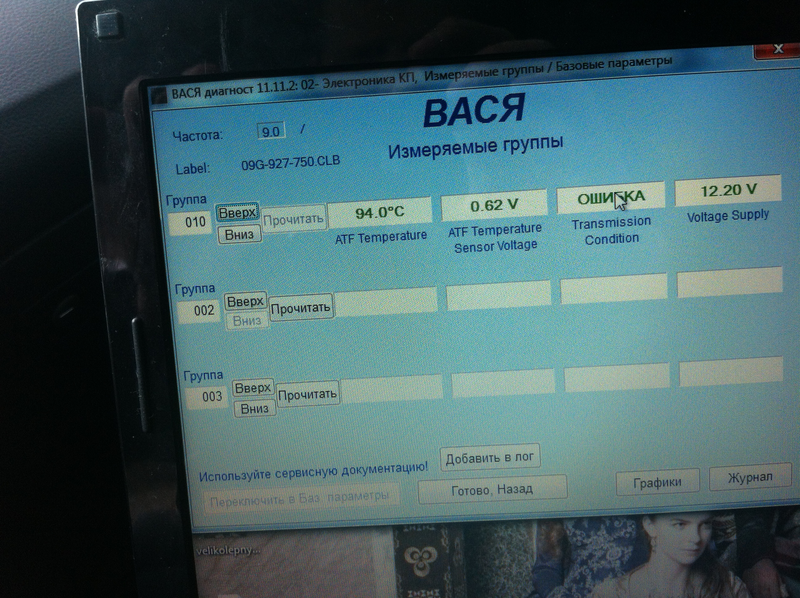

Сделал скрин
Адрес 02: Электроника КП (09G 927 750 S)
12:36:19 Группа 010
93.0°C ATF Temperature
0.62 V ATF Temperature Sensor Voltage
ОШИБКА Transmission Condition
12.10 V Voltage Supply
может это датчик какой нибудь врет который внутри поддона где соленоиды?

из принтскрина (кстати на кой он здесь приведен ?? )): 12.10 V Voltage Supply -это на заведенном двигателе ?
Сообщения: 4390
Re: Ошибка АКПП
Сообщение roman1910 » 09 мар 2016, 14:03
Нет, не на заведенном.

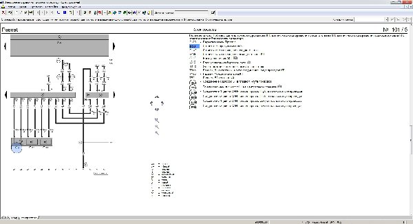

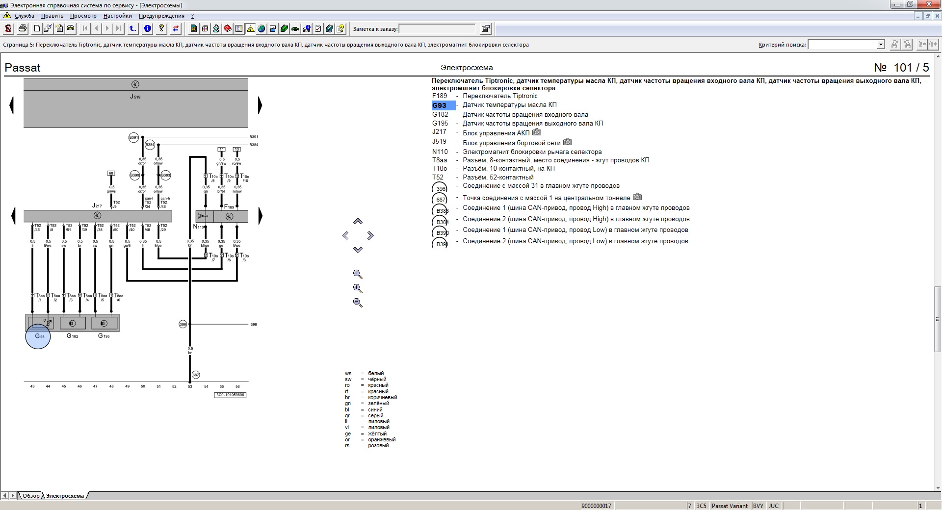

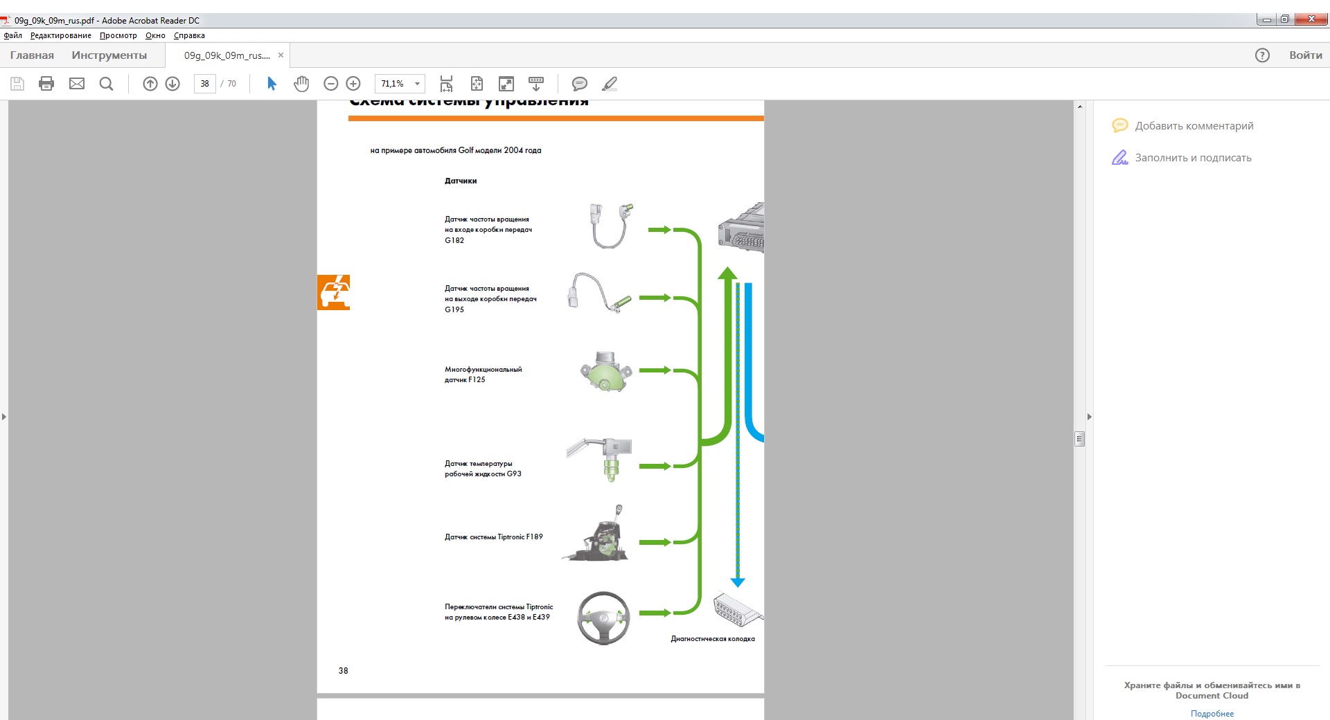

Нашел инструкцию по коробке 09G в инструкции нашел датчик температуры G93, также нашел схему проводки к датчику и к блоку управления коробки, если по схеме судить то мои провода ЛИЛОВЫЙ И БЕЛОЛИЛОВЫЙ.
Блин электрика бы найти кто в схемах разбирается ,чтоб пальцем ткнул и показал что надо прозвонить или замерить тестером.
