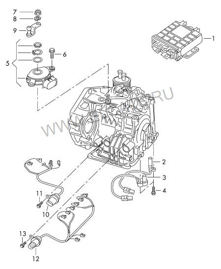

Сообщение BozhaN » 15 мар 2016, 09:43
alexustas писал(а):Ну и кто активно юзает ЕТКУ - просьба скинуть внешний вид этих деталей в emex/exist они находятся по коду, но в составе узла КПП не отображены.
Они там и не должны отображаться, это группа 9. Электрика, подгруппа 927-70 Переключатель и датчик на КП\для 6-ступенчатой АКП\Жгут проводов 10 и 12 позиции

Сообщение alexustas » 16 мар 2016, 17:54
Спасибо ! искал в электрике, да видимо плохо :) А зачинить их бюджетно можно или только замена, основная беда в их цене...

Сообщение BozhaN » 16 мар 2016, 18:24
alexustas писал(а):А зачинить их бюджетно можно или только замена, основная беда в их цене...
Можно, но лучше не надо, зателепаетесь, лучше на разборе с битых поискать...
alexustas писал(а):ps. искал на emex.ru на exist поискал но видно не внимательно...
я искал в elcats, с него как раз переходит на exist по ценам...
