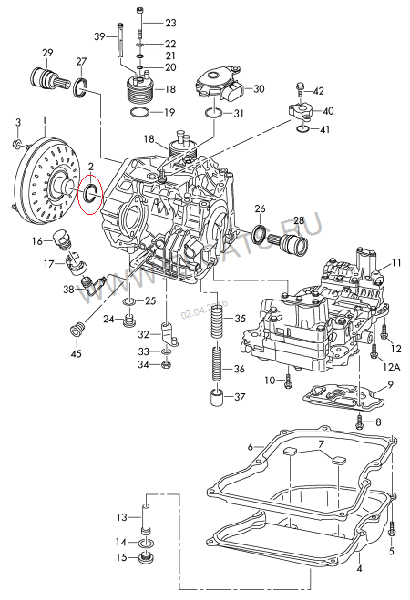

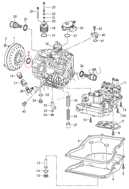

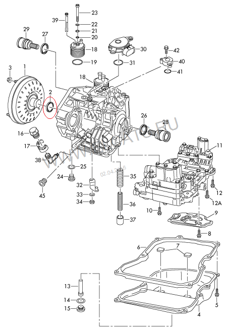

Сообщение колобок09 » 02 апр 2016, 22:25
когда снимаешь гидротрансформатор или бублик,открывается вид на сальник масляного насоса,если вы имеете ввиду пас в котором видно бублик,то думаю дело именно в сальнике,потому что туда масло ни как не может попасть ,кроме как через лопнувший сальник,коробку в любом случае снимать

Сообщение Aleks Black » 02 апр 2016, 22:29
колобок09 писал(а):когда снимаешь гидротрансформатор или бублик,открывается вид на сальник масляного насоса,если вы имеете ввиду пас в котором видно бублик,то думаю дело именно в сальнике,потому что туда масло ни как не может попасть ,кроме как через лопнувший сальник,коробку в любом случае снимать
то есть я правильно понимаю насос в порядке, только сальник...?

Сообщение колобок09 » 02 апр 2016, 22:51
100% утверждать не буду,это просто логика)
вы видели насос?там ломаться не чему,да и не разу не слышал чтоб насос сломался,хотя всякое бывает

ясно, я правильно понял о каком сальнике вы говорили...?
Aleks Black
Сообщения: 9
Зарегистрирован: 02 апр 2016, 19:21
Откуда: м/о
Re: Help!!! Проблема с АКПП
Сообщение колобок09 » 02 апр 2016, 23:52
именно он,тогда и сальник коленвала покупайте
